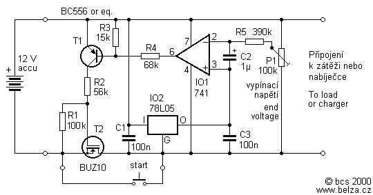

Ahoj,
rád bych pro napájení různých (neoriginálních) zařízení používal baterie z aku nářadí Parkside, které nemají vestavěnou ochranu proti podvybití.
Proto sháním schéma co nejjednodušší ochrany proti podvybití - ideálně s MOSFETem i pro větší výkony a ideálně s nulovou spotřebou po dosáhnutí nastaveného nejnižšího napětí aku.
Jedná se o 5S Liion aku, tedy klidové napětí až 22V, odpojení nastavitelné okolo 15V. Proudová zátěž odpojovače do 10A.
Našel jsem následující schéma s LM358:
Zdroj: https://www.thingiverse.com/thing:4572337/comments
Rád bych Vás požádal o zhodnocení, zda to je vhodný obvod.
Dále mě napadlo, nedokázal by to někdo upravit tak, aby se celý obvod a výstup spustil krátkým stiskem tlačítka a po dosažení nastaveného odpojovacího napětí, aby odpojil výstup a i sám sebe - pro minimalizaci spotřeby...
Moc díky za rady, návrhy atp.....

PříspěvekZaslal: pá prosinec 03 2021, 7:52    Předmět: Citovat
Používám zapojení se startovacím tlačítkem od Belzy.
https://www.belza.cz/files1/odp.htm

PříspěvekZaslal: pá prosinec 03 2021, 8:01    Předmět: Citovat
Pro minimalizaci vlastní spotřeby bych použil jiný OZ, běžně jsou k dispozici se spotřebou v řádu µA. Zenerku taky s malým proudem, popř použít přechod E-B trandu, nejlépe Vf, třeba KF525, BF180 ap., tam je napětí Ueb cca 5 - 6V při
proudu 1µA.
No a úplné vypnutí bych řešil běžným dvoustavovým malým vypínačem

PříspěvekZaslal: pá prosinec 03 2021, 8:32    Předmět: Citovat
a co stará známá 431 a P fet , je dostatečně přesná pro podobné účely .Maximálně bych jí na řídící elektrodu dal kondík aby nepumpovala při záběrovém proudu.

PříspěvekZaslal: pá prosinec 03 2021, 8:59    Předmět: Citovat
Existuji komparatory jako napr MAX9052 ktere maji referenci uz primo v sobe. Nejjednoduchsi zapojeni bude ale asi s obvody urcenymi primo pro tuhle funkci. Dela se jich hromada, hledej pod heslem undervolage protection, nektere maji i ochranu proti nadproudu, prepolovani apod. A samozrejme ebay je toho plna jak pise rnbw, ale to zas nekdo bude fnukat ze to neni to spravne bastleni Smile

PříspěvekZaslal: pá prosinec 03 2021, 13:42    Předmět: Citovat
Díky všem, což o to - rád bych použil něco hotového - ideálně BMS z číny za pár dolarů, ale nevím, jak ji zprovoznit, když moduly, které jsem našel potřebují i přivedení napětí jednotlivých článků - což z té baterky nedostanu (nechci ji kuchat)....
I když mě napadá, že na to by stačilo asi dát 5 stejných rezistorů do série a z nich vyvést jednotlivá napětí na ošálení, že?
Proto se mi líbilo původní řešení, které je pro mě jednoduché, protože co mi někdo nenakreslí a nedá i přesné hodnoty, tak já to bohužel se svými znalostmi (spíš neznalostmi) dohromady nedám... Proto budu rád za jakékoliv případně lepší schéma, které je třeba ověřené a jak píšu - jednoduché...
