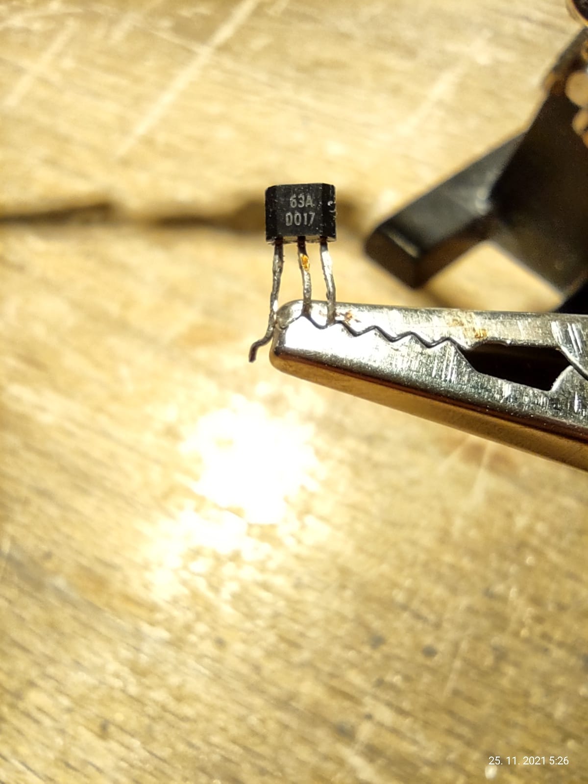

Ahoj, můžete mi poct najit informace nebo náhradu o této součástce ? Je to asi Hallova sonda z motoru mého elektrokola,, které proto teď nejezdi. Všechny mé internetové stránky s touto tematikou jsem už vyčerpal a bez úspěchu. Označení: 63A D017
Viz foto. Ještě.. napětí pro ni je změřeno na 4,02V DC.

Ty sondy byvaji vesmes vsechno na jedno brdo. Podivej se na stranky velkych distributoru a vyber nejakou ktera ma stejne rozmisteni vyvodu (napajeni zjistis z desky) a vyber pro jistotu typ na co nejvetsi vystupni proud a melo by to jet. Jeste nektere potrebuji pul-up odpor, tak se mrkni jestli je na desce.

Dik za radu, ale mám trochu obavy z toho typu sondy, existuji nejméně bipolární, unipolární , omnipolární nebo čidla úhlové polohy a další a já nevim, jaký druh mam použít.

Pomocí malého magnetu bych si ověřil, jestli je do něj hnáno mag. pole jedné polarity nebo obou polarit, a podle toho bych vybral.

Asi trošku nerozumím jak to mám udělat. Předpokládám že magnety po obvodě co jsou na motoru budou mít Severní i jižní pól. A při přiblížení k sondě nevím co vlastně bude brát jenom severní pól nebo jižní pól nebo oba póly. Mohu to ale zkusit jak to bude reagovat jestliže se budu pohybovat nad ni jenom s jedním polem nebo druhým polem a nebo oba dva snad to pomůže k rozhodování.

Dik za tip, moc jsem se snazil, ale soucastku ani tu desku do motoru jsem tam nenasel. Sad

Jestli to máš v motoru tak jsou tam alespoň 3-4 . Kdyby čtyři a máš stejné značení , tak ten pro snímání rychlosti do tacha oželíš . Nebo na tom dalším zdravém kusu ověříš vývody a další vlastnosti . Však tam hned uvidíš pospojení plusů a mínusů a tím ti vyjde výstup . Na stole při napájení do 5V odzkoušíš magnetem jak spínají či rozpínají .

Asi nic jiného nezbude než to začít zkoušet. Zřejmě nejprve zjistit pól zkoušecího magnetu jestli je severní nebo jižní asi pomocí kompasu a potom zkoušet zdravou sondu, jak se bude chovat při přivedeném napětí a pak se pokusím určit podle teorie jestli to je bipolární nebo unipolární a bůh ví co. Pak koupit všechny tři sondy a jak jsem psal s metodou pokus-omyl zkoušet. Chtěl jsem to mít jednodušší tím že najdu parametry sondy a podle ní objednám nějakou náhradu. Díky za rady.

Však v tom nákupním odkazu máš typy . Stáhneš si datasheet a tam vše dočteš a koupíš určený typ .
