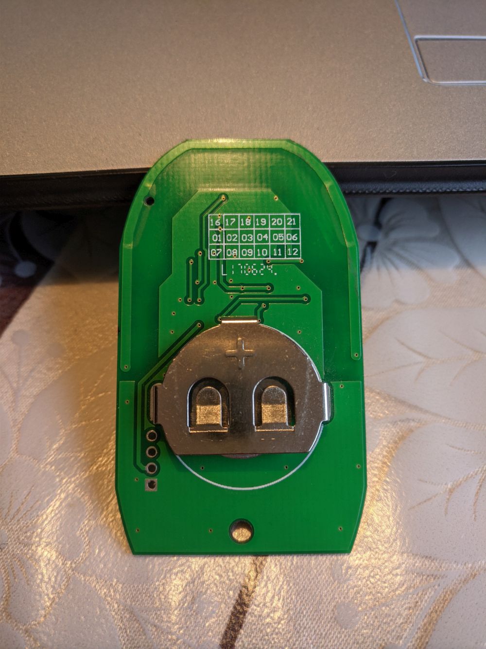

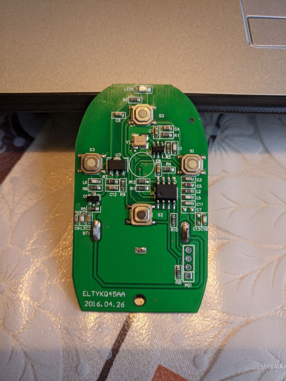

Zdravím,
dostal jsem na opravu dálkové ovládání, které majitelka přivřela do kufru.
Naštěstí bylo jen rozmáčklé spodní tlačítko, které jsem vyměnil a ovládání funguje dál.
Bohužel se mi po týdnu vrátil s tím, že opět přestal fungovat.
Problém je v tom, že ovladač je nyní schopen vysosnout baterky (2 x CR2016) za týden namísto toho aby tam vydržely několik let.
Co jsem měřil, tak aktuální klidový odběr je 0,4mA, při vysílání signálu cca 15mA.
Napětí z baterie jde akorát na tranzitor označený jako M6 a pak po stisku tlačítek jde dál. Tranzistor se ale podle mých měření (možná měřím blbě) zdá v pořádku.
Nenapadá vás v čem by mohl být problém způsobující zvýšený odběr proudu?
Velký šváb je HCS301
Velký stabilizátor je 7133-1

Například C2 je přímo na baterce. Ale když vidím ty cákance cínu po desce, tak bych zkontrolovala, jestli nejsou i někde, kde to vadí, třeba u toho vyměněného tlačítka. Případně vyndat ten Q1, jestli klidový odběr zmizí, tak je problém za ním, když ne, je problém před ním.

Zkusil jsem měřit proud a zároveň párátkem šťouchat do součástek, u žádné ale nedocházelo k výrazné změně.
Odpájel jsem tedy tlačítko, které jsem při první opravě vyměnil, ale ani po tomto zásahu nedošlo k žádné změně. Stejně tak po odpájení Q1.
Jelikož už pak nezbývalo mnoho součástek, na které bylo přivedeno napětí, tak jsem je vzal postupně a nakonec byl problémovým článkem kondenzátor C2. Po jeho odstranění a navrácení všech ostatních součástek je zachována funkčnost ovladače, ale proud spotřebovávaný v klidu klesl pod mým multimetrem měřitelnou hodnotu. Tedy méně než 1uA.
Aktuálně nemám k dispozici měřák, kterým by se dala změřit kapacita onoho kondenzátoru (otázkou je, jestli by vůbec šel změřit, když je vadný), ale jelikož spojoval + a - větev, tak předpokládám, že sloužil jako filtrace a mohl by mít kapacitu 100nF.
