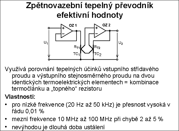

Pokud má dost času, může použít převodník topný odpor - termočlánek. Prostě to připojí a zajede si na krátkou dovolenou. Very Happy
