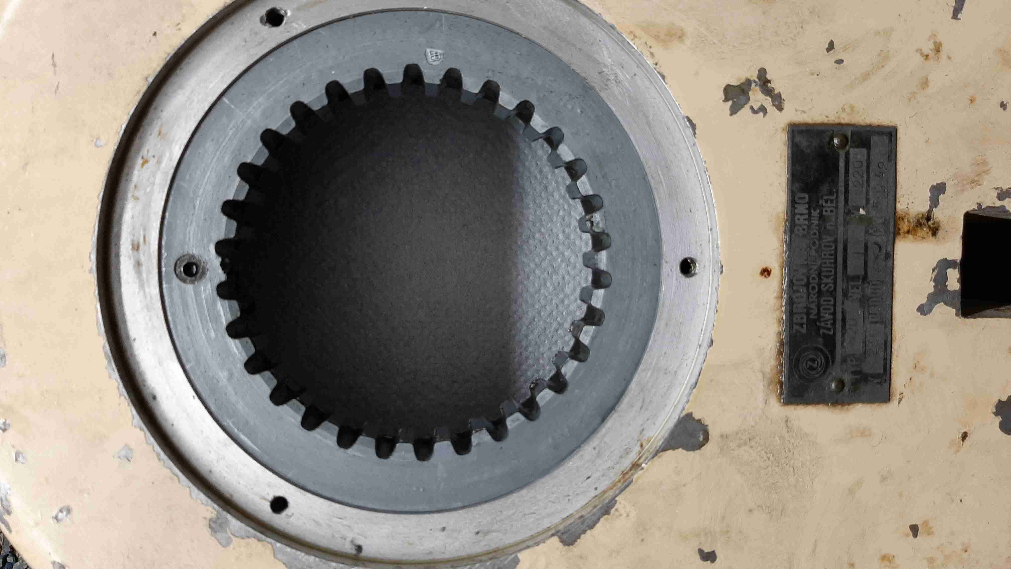

Dobrý den, chtěl bych se zeptat, jestli někdo máte zkušenost s převodovkou u robota USK 20-A. Jedná se mi o velké kolo převodovky ( planetový věnec) – je kolo pevné, nalisované, nebo se má po demontování krytu a pojistky pohybovat/otáčet s otáčením hřídelí planetového kola? Popř. nemáte kontakt/tip kde by bylo možnost planetový věnec vyrobit ? Původní je tlakový odlitek ( slitina zinek/hliník ?) , mám tam poškozené/ulámané, zuby. Díky předem všem za radu, Petr

nakresli si to v CADu a můžu Ti to vyříznout na drátovce

Má to šikmý ozubení? Jestli ne, dá se koupit polotovar třeba zde: https://www.mateza.cz/e-shop/prevodovky/ozubena-kola/ozubena-kola-celni

tady se asi myslí věnec s vnitřním ozubem

ppernica napsal(a):
To věncový kolo s vnitřním ozubením se po střihnutí mosazný pojistky má protáčet, takže by mělo jít bez problémů vyndat. Asi tam máš "zašprajcovanou" zaschlou vazelínu. Taky jsem měl případ, že do UKS natekl kolem hřídele bordel z masostrojku či lisu na ovoce a po čase odešlo ložisko (vyrezlo) a takovej lepkavej bordel byl i uvnitř motoru.
Originál vypadal jako přesnej odlitek. Kámoš kdysi dával dělat náhradní věncový kolo někam do Hradce Králové na šťouchačku ozubených kol. Pochybuju, že ten spolek ještě funguje. Drátovka, co ti nabízí dj_paul je dnes asi jedinný dostupný řešení. Jestli to budeš malovat, tak bacha na správnej tvar zubů. Starší CADy (Solid do r. 2008) neuměj zuby podle rovnice evolventy a dělaj zjednodušený paskvily.

Já to dělám tak, že kolo plácnu na skener a naskenuju ho, pak v CADu ten tvar zubu obkreslím. Dělala jsem tak vnitřní ozubení do řetězový pily a sedí to perfektně. Taky jsem ho řezala drátořezem z hliníkový slitiny.

Celeron napsal(a):
ppernica napsal(a):
Tak jsem to zkusil, kolo drží jak zavařený. Přes noc to nechám, řádně jsem to dokola oblil vedečkem, třeba to zateče a pustí. Pak možná ještě nahřát náboj/kryt. Mechanicky to nejde, i na poťuk přes dřevo to štípe zuby.

Ještě k tomu posílám náhled uložení kola.
