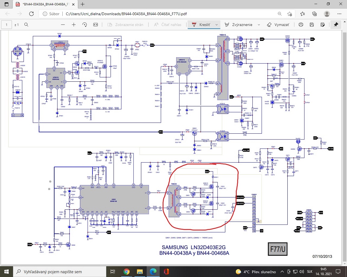

Ahoj chalani. Poradite mi prosim s identifikaciou smd tranzistora ozancenim: 7KBHE ?
Tak je v scheme napisane,ale neviem sa dopatrat typu tranzistora.
Dakujem

2N7002K ...? Tedy v pouzdru TO-236 nebo SOT-23 ... záleží totiž i na typu pouzdra a na umístění v obvodu.

Podla schemy to asi nevyzera na fet...

Dle pouzdra pak možno i ... tohle.

Je to zřejmě tzv. digitální tranzistor, tedy bipolár s integrovanými odpory. Označení ve schématu je nejspíš jen nějaký kód, nikoli značení na pouzdře. Je kolem toho dost diskuze na webu a vše je kolem toho samsungáckého zdroje. Takže by to chtělo hlavně zjistit přímo označení uvedené na pouzdře toho tranzistoru, případně se prostě pokusit odměřit na dobrém kusu ty odpory a tranzistor nahradit jiným běžným digitálním tranzistorem.
