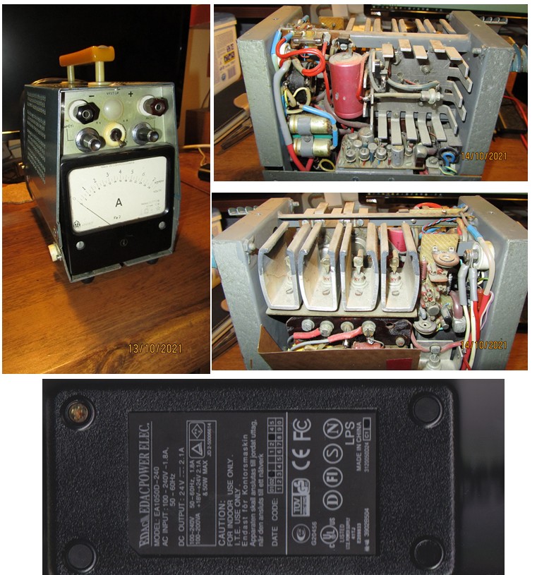

1. Pulzní zdroj s šířkovou modulaci napětí - obrázek 1.
Tento zdroj jsem si vyvinul a postavil někdy v roce 1975 jako nabíječku akumulátoru pro mé první auto Moskvič z bazaru. Dnes v době levných automatických nabíječek nemá tento zdroj jako nabíječka význam.
Od osmdesátých let jsem jej však používal k pohonu autíček autodráhy a elektrického vláčku pro moje malé děti.
Zdroj pracuje s pevnou frekvencí, a napětí se reguluje šířkovým nastavením pulzů. Je přepínatelný pro napětí 0 až 12V nebo 0 až 24V, má nastavitelné proudové omezení od 1 do 7A (bylo potřebné pro použití jako nabíječka autobaterií) a ochranu proti zkratu a přetížení. Měřák lze přepínat pro měření napětí nebo proudu.

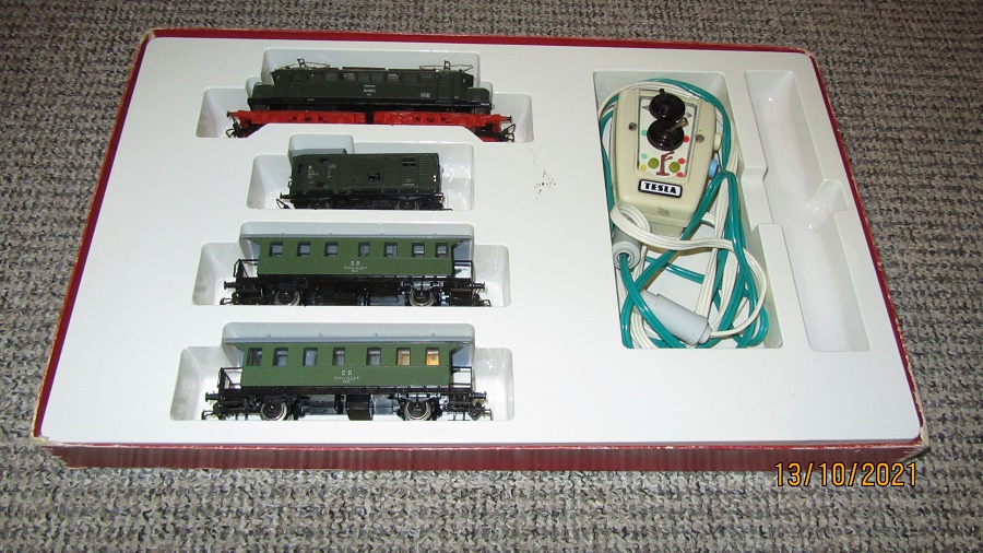

2. Elektrický vláček PIKO EXPERT - obrázek 2.
Kolejiště vláčku bylo napájeno tím pulsním zdrojem. Pulzní zdroj umožňoval plynulý pohyb vláčku od zcela minimální rychlosti do maximální rychlosti, než by při ní došlo k převrácení lokomotivy v oblouku. Jednoduchý ovládač přepínal směr jízdy, jízdu nebo stop a tlačítky se spouštěly závory. V kolejišti, které stále máme, byly jedny závory a ručně ovládána výhybka do slepé koleje. Na konci slepé koleje se lokomotiva automaticky zastavila, ale v opačném směru mohla odjet (poslední úsek slepé koleje je napájen přes diodu, která dovolila jen výjezd ven).

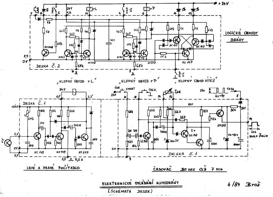

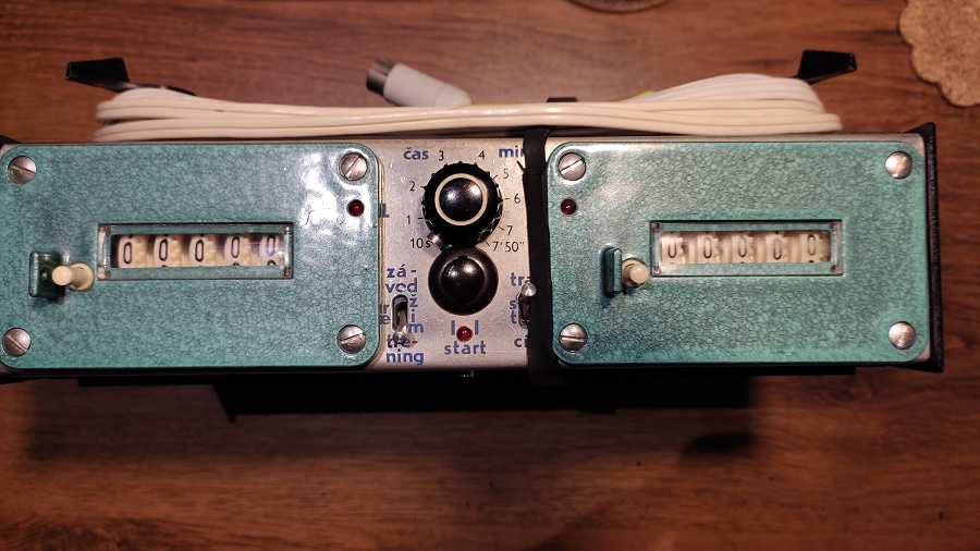

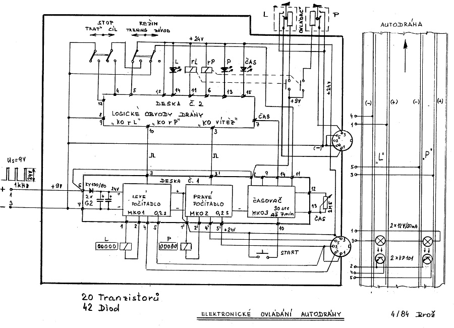

K autodráze jsem postavil elektroniku s počítáním kol pomocí fotobuňek. Ovládač měl tyto funkce:
- Režim "TRENING". Autodráha byla trvale pod napětím, takže bylo možno jezdit a brzdit neomezeně, nastavit si optimální napětí pro rychlost a trénovat optimální projíždění obloukem.
- Režim pro jednoho jezdce. Časovačem se nastavila doba jízdy od 1 do cca 7 minut. Autíčko se postavilo pod fotobuňku a jízda se spustila tlačítkem START. Po nastaveném čase se napájení samo vypnulo a počítadlo ukázalo počet projetých kol. V místě zastavení autíčka se umístila značka, a mohla se jet další jízda na rekord pro překonání nejvzdálenější značky.
- Režim závod dvou jezdců. Bylo to podobné jako jízda pro jednoho jezdce, jen se dvěma autíčky. Vítězem se stal ten, kdo ujel větší počet kol, nebo při stejném počtu kol ten, kdo byl na trati dále.
Závod pro dva měl ještě režim pro automatické zastavení až při průjezdu cílem. Pokud by byl stejný počet kol, ukazovala svítící dioda u počítadla toho, kdo projel cílem jako první.
S autodráhou si hrály děti i dospělí. Posledních mnoho let už vše leží jen ve skříni. Autíčka mají zpuchřelé gumy, ale s novými gumami by mohla být ještě pojízdná.
K pulznímu zdroji (1) i k ovládání autodráhy (3) mám k dispozici kompletní schémata zapojení. Ovládač autodráhy byl navržen pro ten pulzní zdroj. Napájení 24V pro elektroniku je odvozeno z pulzů 24V v režimu 0 až 24V nabíjením kondenzátorů přes diodu. Je to z toho důvodu, že jsem sehnal jen elektromechanická počítadla na 24V. Střední napětí pro jízdu autíček se může nastavit téměř od nuly po maximální hodnotu, při které "pilot" ještě stačil autíčka ovládat. Obvykle se nastavilo kolem 10V.

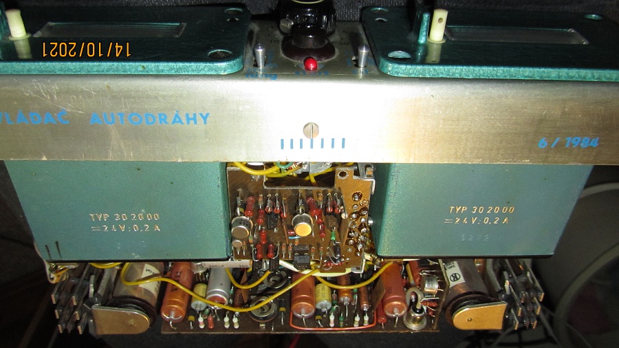

Takže ty moje konstrukce pulzního zdroje a elektronického počítadla kol mají více historickou než tržní hodnotu. Moje konstrukce odpovídají roku 1984, kdy byly vyvinuty z diskrétních součástek TESLA.

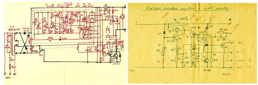

Jen tak, jako historii, sem dávám nějaké technické informace k tomu počítadlu kol pro autodráhu. U dnešních mladých konstruktérů to provedení vyvolá úsměv.
Tehdy jsme vše kreslili ručně, o nějakých kreslících programech a počítačovém navrhování plošných spojů se nám ani nesnilo. Ale pravdou je, že dosud vše po těch létech funguje, žádné kondenzátory nevyschly.

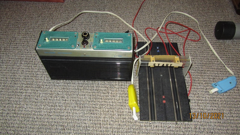

Když se moje vnoučata (od dcery už dospělí a ženatí, od syna už dospívající) dozvěděli, že se chci autodráhy a vláčku zbavit, tak "mi šlo o život". Prý ať myslím na jejich děti a moje pravnoučata.
Tak místo prodeje nebo dokonce darování jsem se pustil do generálních oprav této mé historie.

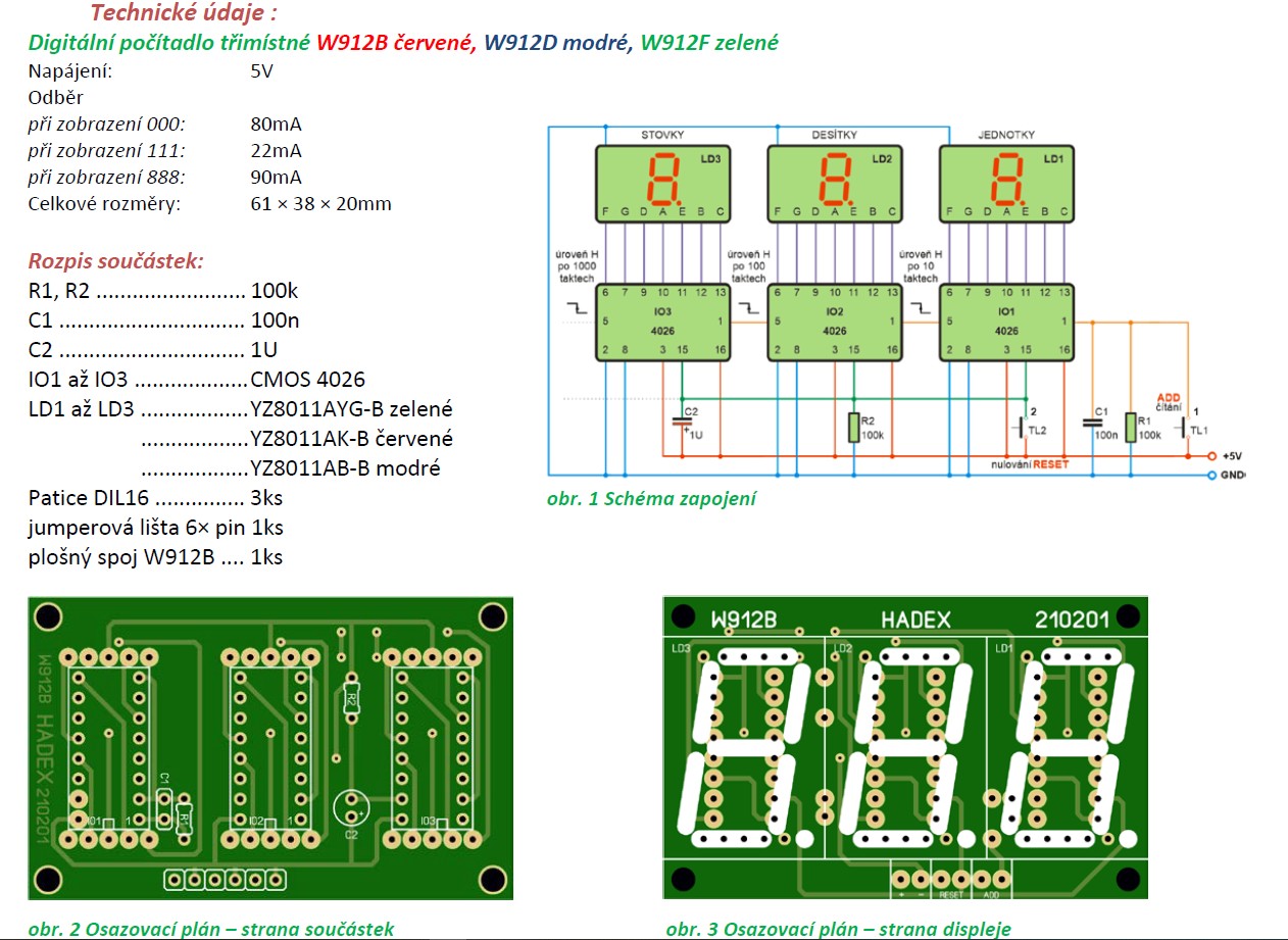

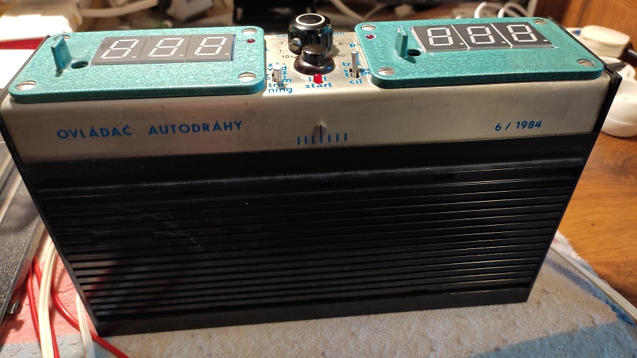

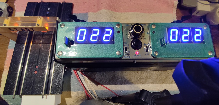

Začal jsem rekonstrukci ovládání autodráhy. Mechanická počítadla nahrazuji LED digitálními zobrazovači. Našel jsem za příznivou cenu stavebnici digitálního čítače:
https://www.hadex.cz/w912d-digitalni-pocitadlo-3mistne-modre---stavebnice/
Nejvíce práce dá mechanická úprava. Elektricky bude napojení jednoduché přes pulzy od fotosnímačů kol a nulování čítačů pulzem od tlačítka start.
Pak přijdou na řadu autíčka (nové pneumatiky) a pevná montáž autodráhy po blocích na asi čtyři menší čtvrtinové moduly, které půjdou snadno sestavit a naopak zase uložit do malého prostoru. Vylepšit budu muset držáky mantinelů do oblouků. Původní držáky zkřehly a praskají.
Pak přijde na řadu kolejiště. To se už nyní skládá ze 7 bloků, ale bloky ve spojích ztrácely kontakt. To musím vylepšit.

Myslím, že pravnoučata mohou mít z modernizovaného ovládače radost. Viz fotky.

Když jsme letos sestavili pro děti tu autodráhu, zdál se mi ten zdroj s trafem velký a těžký. Nebyl navržen pro autodráhu, ale byl doma, tak jsme ho používali. Pro nabíjení autobaterie se dnes dostanu koupit levně automatické nabíječky.

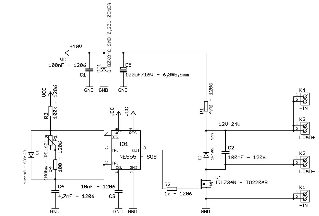

Rozhodl jsem se tento zdroj pro autodráhu nahradit něčím modernějším. Doma jsem měl spínaný profesionální zdroj 230V st na 24V ss, snad z nějakého notebooku. Toto napětí je ideální pro napájení ovládače.
Potřebuji jen k němu dodělat obvod, který z 24 udělá potřebných nastavitelných 6V až 10 V. Nejlépe opět pulzní, aby autíčka měla dobrý moment pro plynulou pomalou jízdu odporovým ovládačem v ruce obsluhy.
Takže opačná funkce k původnímu napájení. Celé zapojení nabíječky mi dnes připadá hodně složité. Tam bylo primární pulzní napětí a z něj jsem vytvářel SS napětí 24 V.
Nyní to bude obráceně. Primární je 24V SS a z něj vytvářím pulzní napětí.
Našel jsem na internetu velmi šikovný PWR regulátor s jedním obvodem NE555 a spínacím FET tranzistorem. Zdroj sice nemá stabilizaci napětí ani proudu, ale to autíčkům nebude vadit.
Pokrok se nadá zastavit. Před 50 lety hromada tranzistorů a dnes jediný obvod 555.
Přikládám odkaz na toto zapojení a schéma toho PWR napáječe.
https://www.pihrt.com/elektronika/314-pwm-regulator-12-24v-30a-s-ne555

PříspěvekZaslal: po prosinec 29 2025, 16:57    Předmět: Citovat
Bejt tebou, nespoléhám se jen na pulsně řízenou efektivní hodnotu, ale omezím maximální hodnoty špičkovýho napětí na nějakejch 12-13V zajistím větší bezpečnost motorků.
Možná máš pravdu. Nemám změřený odběr autíček, ale to mohu změřit. Pak by mohla být v sérii s napájením dráhy zapojena jen Zenerova dioda na 10 až 12 V, která proud autíček vydrží.
