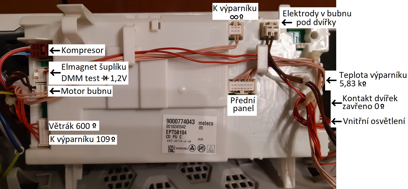

Zdravím,
sušička Siemens WDT65, E-Nr. WT66B200BY/08 FD 9412 200125
Servisman našel na hlavní desce spálené relé.
Udělalo černý flek zevnitř na krytu jednotky. Oblouk?
Relé vyměnil, ale myčka po zapnutí několikrát protočí buben,
a pak hlásí error E:90. Dle servismana je vadná hlavní deska.
Na netu píšou, že kromě desky může být vadné i některé čidlo.
Případně vakl konektoru, ale ty jsou lesklé, pruží, a po manipulaci žádná změna.
Ví někdo prosím, která čidla blbnou, nebo někdo řešil stejný problém?
Když se to neprojeví při selftestu, ale až po roztočení bubnu,
čekal bych tachogenerátor.
Děkuji, pepper

PříspěvekZaslal: čt říjen 21 2021, 21:17    Předmět: Citovat
Na videa jsem koukal, zrovna v tom z odkazu to opravuje údery dlaní na pravý bok.
Někdo na netu píše, že problém může způsobit i nějaký senzor.
Tak jsem zjišťoval, co všechno je na desku elektroniky připojeno.
Když hláška přijde až po několika pootočeních bubnu,
čekal bych třeba snímač otáček, ale nic takového tam není.
Ani proud motoru deska nehlídá. Není tam ani triak.
Motor je asynchronní, C pomocné fáze je OK.
Je tam jedno relé hlavní, společné, a pět pro jednotlivé výstupy.
Zkoušel jsem, zda spolehlivě spínají, vše OK.
Měřil jsem, zda nepadá napětí zdroje sepnutím více relé.
Napětí drží, ESR elytů minimální.
Z výparníku se mi podařilo odkrýt přední část, je čistá.
Chod bubnu mi připadal trochu tuhý, ale po obvodu musí těsnit.
Bez bočních krytů se rám trochu kýve, myslím, že tím kýváním
se tření snížilo. Žádnou skříplou ponožku jsem nenašel.
Když sundám řemen, motor točí naplno, ale zase jen 6x ca 0,5 sec,
pak E:90.
Dva konektory jsem označil "K výparníku".
Myslím, že je to čerpadlo kondenzátu nahoru do nádržky, a hladinový spínač.
Elektromagnet zajišění šuplíku má můstkový usměrňovač.
DMM jako ohmmetr ukáže ∞. Chce to test diod, nebo analogový Ωmetr.

pepper
Založen: Nov 21, 2006
Příspěvky: 612
Bydliště: Sokolov
PříspěvekZaslal: st listopad 03 2021, 18:00    Předmět: Citovat
Tak nejspíš je vadná deska elektroniky.
Podle černého fleku na krytu desky došlo uvnitř relé k výboji.
Přitom se vyšší napětí mohlo dostat na cívku, a přes spínací tranzistory do CPU.
Průraz asi nenastal, ale třeba se něco přepsalo v paměti. Je tam 24C02WP.
Neví prosím někdo o souboru BIN, nebo o desce,
třeba jinak vadné, z níž by šel obsah vyčíst?
Děkuji, pepper.
V servisu jsem dostal seznam možných příčin E:90.
Vadná jednotka elektroniky, motor, kabeláž, případně frekvenční měnič.
Ale FM tam nemám, motor je 1∿ asynchronní.
Motor má odběr 0,7A, (160VA) izolační odpor při 500V = ∞.
Zkusil jsem i motor kompresoru, 1,3 - 1,4A, izolace 5000MΩ.
Jedna trubička chladí, druhá hřeje.

PříspěvekZaslal: ne listopad 07 2021, 16:05    Předmět: Citovat
Tak sušička už je OK.
Tranzistor co spíná relé měl svod. (SMD code W18)
Měřil jsem ho hned na začátku ohmmetrem v zapojeném stavu.
Ukazoval jen malou odchylku proti ostatním. Dnes po vypájení jednoznačně vadný.
On se vůbec choval podivně. Podle zapojení to musí být NPN, nebo N-FET.
Při měření se hodnoty blížily spíš PNP tranzistoru.
Napětí na motoru tam hlídá IO SEN013DG.
CPU poznal, že relé spíná, když nemá, a hlásil chybu.
Děkuji, pfeffer
Příspěvky: 36680
PříspěvekZaslal: ne listopad 07 2021, 17:37    Předmět: Citovat
W18 = PDTC143Z = NPN tranzistor s odpormi
