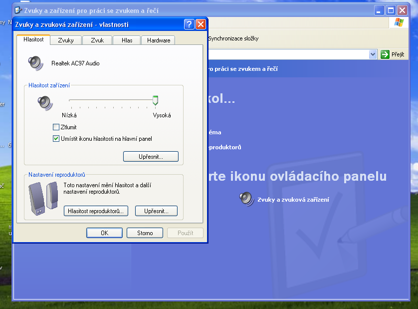

Doniesli mi tento PC Dell bez zvuku.lebo omylom odinstaloval niekto realtek AC97.Nainstaloval som AC97,vsetky nastavenia ukazuje OK a uz neviem kde hladat chybu,lebo ziadny zvuk nieje,Dovtedy im zvuk siel.Restartol som a nic.Zvuk neni ani na sluchatka ani bez sluchatkov.Dole na liste pravo je tiez ikona a hlas ukazuje ze sa da ztlmit aj pridat.Fakt ma nenapada kde zacat hladat,ako postupovat ked dovtedy hlas bol.Vzdy som tento problem vyriesil.
Ovladace su tiez najlepsie ,lepsie sa nenasli hlasi.

Je možný, že není zvolený správný výchozí výstupní zařízení. Připoj ke zvukovce třeba repráčky (zelenej Jack 3,5mm stereo) a pak na tu ikonku repráku napravo dole klikni pravým a zvol "Zařízení pro přehrávání" - rozbalí se další okno a tam musíš vybrat nějaký identifikovaný zařízení a označit ho jako "Nastavit výchozí" . To jsou holt Widle, trvale nedodělaný ...

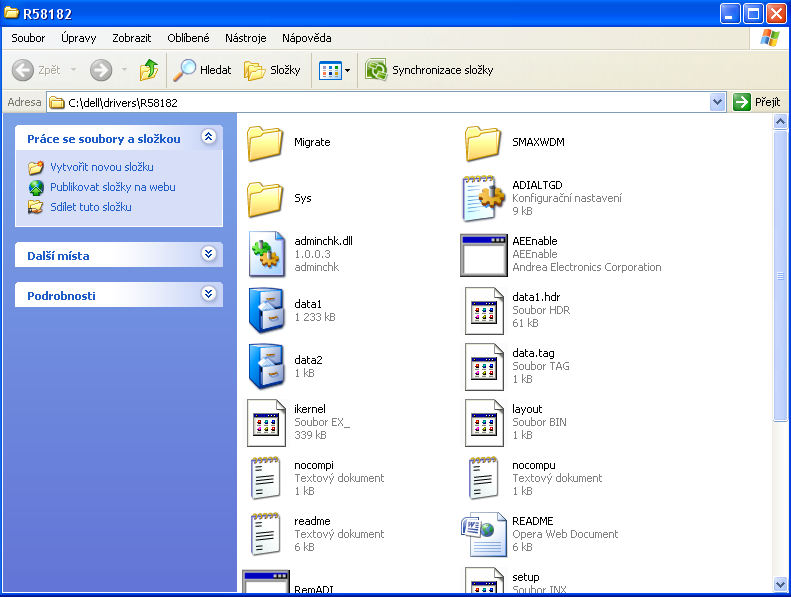

Najdi si v BIOS "Service tag" nebo "Express service code", podle toho najdeš na stránkách Dellu ovladače. Tedy, snad. Už je to fosilie.
Tady to najdi. Vyber zvuk, stáhni to exe a nainstaluj. Před tím ale odinstaluj ten ovladač co tam je.

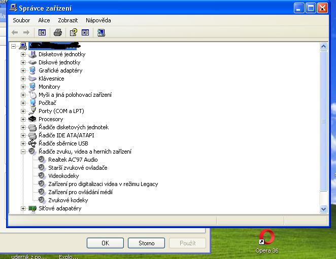

Co doporucujes (napis) v Spravci zarizeni odinstalovat,ale aby nebolo potom horsie bracho,dik Mnohe z toho boredlu okolo ani odstranit nejde!!!
Este raz sa pytam,odinstalovat alebo odstarnit ten realtek v tom Spravci zarizení,aj co este dalsie,alebo ostatne nie???
Příspěvky: 8402
PříspěvekZaslal: út říjen 12 2021, 21:41    Předmět: Citovat
Ve správci zařízení bych nic neodinstalovával. Ale v přidat/ubrat programy bych odinstaloval ten nefunkční Realtek driver.

obrazek_cenzura nejde odstranit,vypise iba :Begin to remove... a ani na treti krat ho neodstrani,ostava tam,toto sa mi este nestalo.Ani opetovne to nejde.Uz len asi pouzit Uninstal program,nie?
V spravci zarizeni uz realtek neni,takze OK uz,nie?Dam este restart.
V Pridat alebo odobrat programy je uz zase Realtek ac 97 ale uz 3,1MB,pritom som nic neinstaloval este,ani som sa nepomylil.Skusim ci ide zvuk.Ponuklo mi po restatre aj Ze ma vita ..... s novo rozpoznanym software,co som zrusil

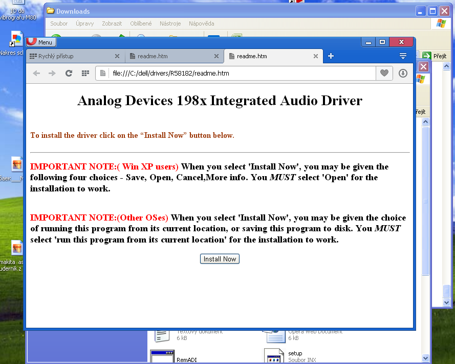

Ked som stiahol podla Dellu ovladac R58182 s exe a spustil,tak vyskocilo toto prvy obr.Potom vyskocila ponuka druhy obr.Instal now.Mal som na to Instal now kliknut?Klikol som nieco to robilo a zvuk nie.

Ano a pak vybrat open.

Kejky dik ,lenze tam ziadnu moznost (open)neponukne ,a je potom neaky problem s tym dalej.ked kliknem na INSTAL NOW.Viac neskor az.
