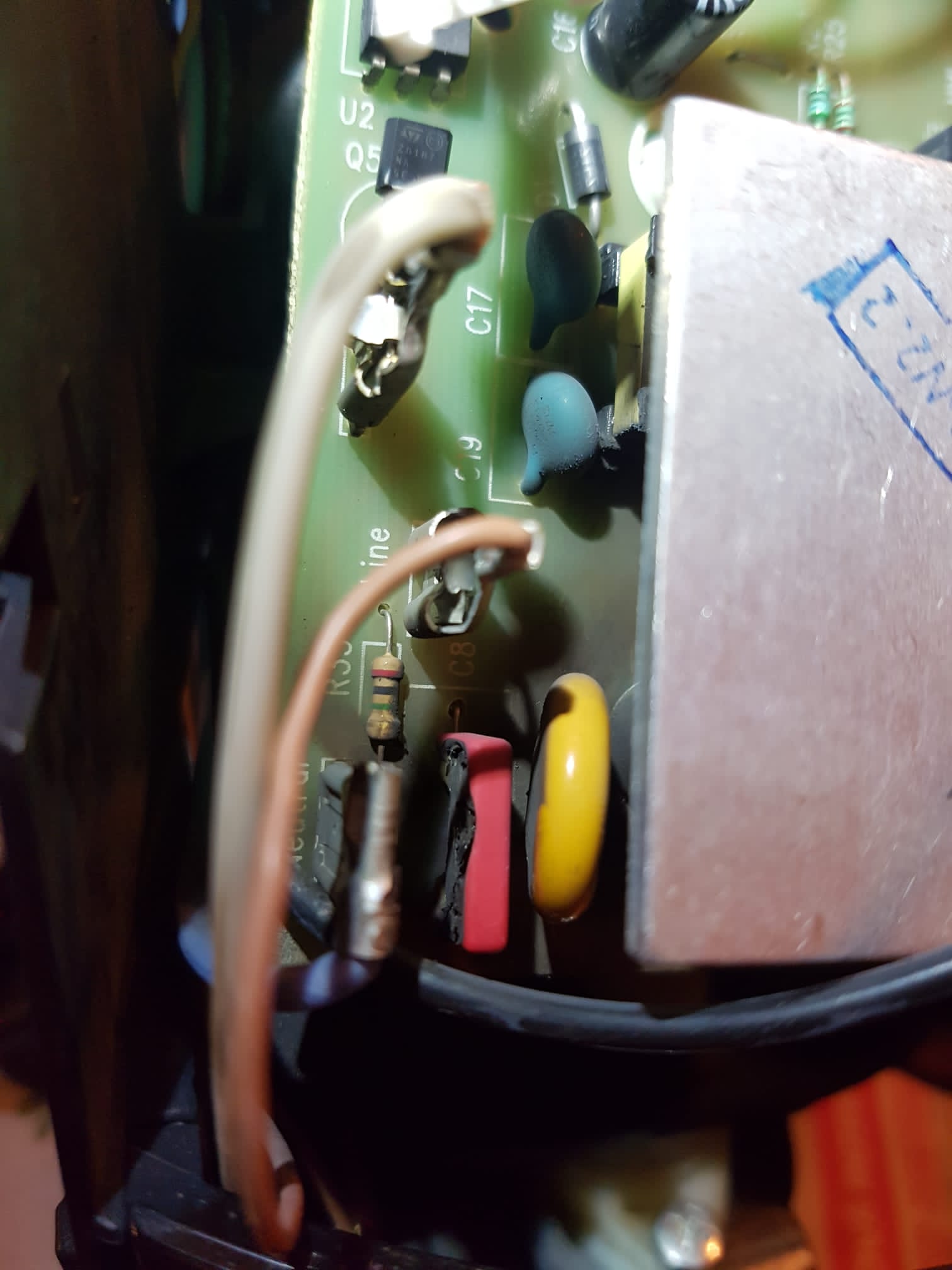

Ahojte v uvedenom dolce gusto je Mainboard Apollo v 2.4 kde je zhoreny na uhol predpokladam kondenzator MPK na pozicii C8. Neviem vsak jeho hodnotu a prosim o pomoc.

Opytam sa inak. Ma niekto schemu opisovanej mainboard pripadne nema niekto doma rozobraty gusto, aby som sa dopracoval k hodnote suciastky? Dakujem

Nemá ten kondenzátor označenie z tej druhej strany? Tiež by som pohľadal či tá predná strana aj s označením niekde neodletela, a to obhoreté sú už črevá.
Niekoľko týchto kapsulových zázrakov som už videl vyhodených, ale nelákalo ma robiť rozbor čo je vo vnútri. Ono to ľudia vyhadzujú aj funkčné.

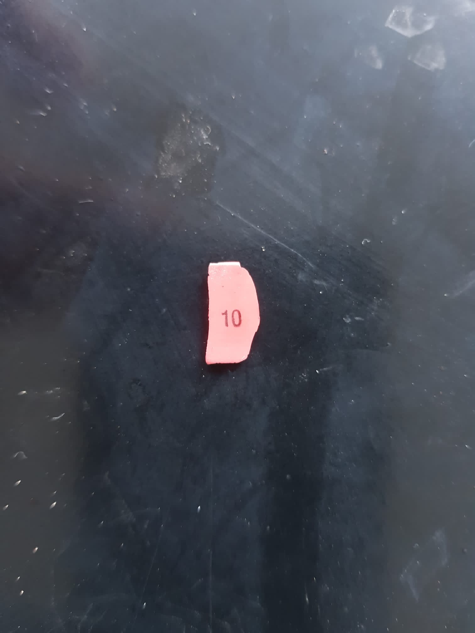

Toto sa mi podarilo najst v kryte.

Vypadá to na kondík na napájení, jeho hodnota nebude nijak kritická, dal bych tam 220n/275V X2.

Dakujem
