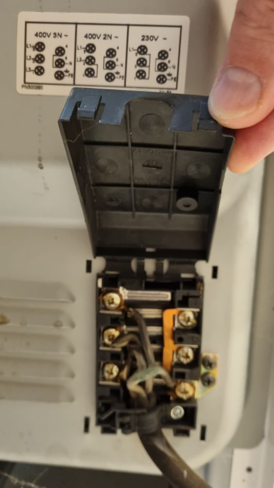

Dobrý den.
V bytě máme hlavní jistič 3x20 A.
Starý sporák by měl být připojen na 360V.
Nový sporák, který jsem chtěl koupit, je ale jen 230V. Jedná se o elektrický se sklokeramickou deskou - AEG Mastery CCB56481BM nerez.
1. Lze připojit místo 360V sporáku sporák 230V? Naprosto laicky to chápu tak, že 360V má tři fáze, kdežto 230V jen dvě fáze, takže jedna fáze se asi nepřipojí... Aktuální zapojení viz foto a popis níže v diskusi.
2. Jsou nějaké důvody, proč sporák 230V nekupovat, proč je třeba koupit 360V (resp. dnes 400V)? Nebo na tom nezáleží? Ten 230V je jedním z nejdražších (AEG), tak nepředpokládám, že by to s tím měl být nějaký problém. Ale vůbec tomu nerozumím.
Děkuji za jakoukoliv radu.
Petr

Co poradit? Nejlépe, prohlédnout si před koupí originální návod k instalaci a podívat se na připojovací svorkovnici sporáku. Pokud v návodu, nebo na svorkovnici uvidíte svorky popsané L1, L2, L3, N, PE – jedná se o třífázový spotřebič. Lze ho tedy, přes předepsaný jistič 3x16A, připojit na třífázový rozvod v bytě (v případě tazatele tedy 3x 400V), a zapnout současně všechna topná tělesa sporáku, což reprezentuje výkon 8,6 kW, bez omezení. Takový sporák lze však připojit i jednofázově, tedy 1x 230V, třeba do běžné zásuvky 230V (na zdi). V tom případě, se na svorkovnici sporáku propojí svorky L1, L2, L3 a na ně se přivede fázový vodič. Nulový vodič na N a ochranný kolík na PE. V tom případě, však musí uživatel respektovat výkonové omezení, asi na 3,6 kW. Tedy, nemůže všechna topná tělesa sporáku zapnout naplno současně – jistič by mu sporák odpojil. Nicméně, většinou se ve stejném okamžiku nevaří na všech plotýnkách zapnutých na plný výkon, a proto i toto omezení může být při vaření v mnoha domácnostech snesitelné...

Vyfotil jsem zapojení stávajícího sporáku.
Vlevo jsou vidět 3 fáze, vpravo nulák, který je propojen svorkami s dalšími dvěma šrouby.
V návodu na nový sporák jsem našel následující:
Vhodné typy kabelů pro různé fáze:
Fáze ................................. Min. velikost kabelu
1 ...................................... 3 x 6,0 mm²
3 s nulovým vodičem .......... 5 x 1,5 mm²
Tj. jestli to chápu správně, tak by nový sporák měl jít zapojit úplně stejně jako starý na 3 fáze + nulák (když mám v kabelu jen 4 dráty a ne pět).
Je to tak? Děkuji.
zapojení starého sporáku: 3x fáze + nulák
 Velikost:  49.32 kB
 Zobrazeno:  251 krát

Ano, výrobce sice může použít svorkovnici jiného vzhledu, ale podstata je stejná. U svorkovnice, nebo v návodu by mělo být zobrazeno zapojení, obdobně jak to máte na štítku nad svorkovnicí svého sporáku na fotce.
Pamatujte, že svorky L1, L2, L3 jsou fázové a mezi nimi je 400V. Svorka N je nulák a svorka PE je ochranný vodič. U instalací dle starších norem, byl vodič N a PE společný (PEN), a proto máte na pravé straně svorkovnice pod šrouby měděné propoje a je použit jen jeden vodič (pátý chybí).
