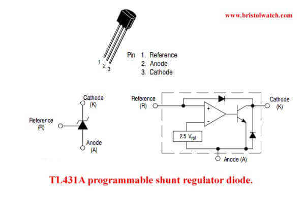

Zvažuju jeho použití. Řídicí pin na kond RC členu, na katodě pnp s rezistory.
Dokumentace uvádí max 36V mezi K-A, ale kolik snese referenční vstup vůči anodě jsem v dokumuntaci nezjistil. Snese tam 24V?

Při omezení proudů vstupu a katody a výkonové ztráty dle katalogu by se nic zvláštního díti nemělo viz obrázek a dioda ve struktuře mezi vstupem a katodou . Používám obvod jako komparátor se spínání LED cca 20 mA a žádné problémy s tím nejsou. Jen je třeba dát pozor na možnost kmitání viz katalog.

Dle aplikační poznámky, není pro vstup Vref definováno napěťové omezení...
This is the most common question for TL431: What is the max voltage on the TL431 REF pin? Answer: There is no max voltage on REF pin because it
depends on the ABS max Iref current...
Zdroj: https://www.ti.com/lit/an/slva987a/slva987a.pdf

Pomohlo, díky!
Dokumentace od Onsemi uvádí omezeni jen max Iref 10mA. Napětí na Uref vstupu je pak závislé na tomto vstupním proudu.
