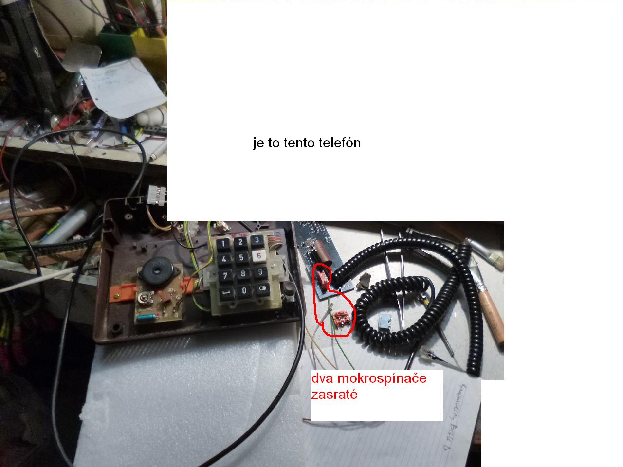

Je to asi Tesla Stropkov este.Budem to musiet opravit zajtra,lebo co keby .......Teda co to sposobuje,podla mna to asi kablom nebude,alebo ano.Byva tam prasknuty kondík,robi to ten,ak ano ,aky kvalitny tam dat nahradu,dik moc.

Ano, vymenit kabel k sluchadlu. Ma ich napr. Avelmak (kabel telefonny RJ10 toceny).

Moja skusenost je ze to robi ten prepinac pod slúchadlom. Zoxidovane kontakty.

Fakt nerobi šustanie,praskanie ten papierovy kondik,ale kabel alebo zly kontakt.Ak je prasknuty ten velky kondik,tak ho netreba vobec vymenit,a keby chcel,tak akym ho nahradit kvalitnejsim.Nerobi to ale zakazdym.Kablov mam doma desat,len cas nemam ho rozobrat.Na loteriu som prihlaseny na pevnu,teda tento sustavy telefon.dik

Mám stejný problém na Siemens euroset 815S. Výměna kabelu ani sluchátka nepomáhá.

Je tam nejaký V-MOS tranzistor BSS... alebo BST... v TO92. Ten som menil. Myslím, že práve preto, že sa zmenil na šumový generátor. Ale je to už asi 20 rokov, takže to mohlo byť trochu inak.

Uz ho mam rozobraty,kabel vymeneny ,kontakty pod tlacitkom uplne nepriechodne cierne,olupujem z nich zlaty povlak.Nechce ho niekto?Kondik na 160v prasknuty,ten v mos tranzistor nevidim.Je tam aj modra tanrtal.kvapka na plosaku sluchadiel,ale som kapacitu zabudol zmerat.Ta bude urcite v prdeli.
opravene,keemo dal zrejme naj typ na poruchu v tych kontaktoch!!! Ja by to asi nebol bez toho upozornenia na kontakty rozoberal.Ak sa zadari niekedy v loterii ,tak bude velka gulaš afterparty.
