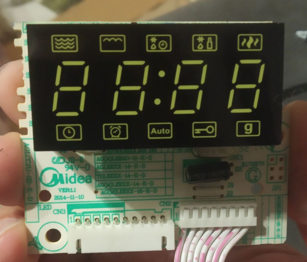

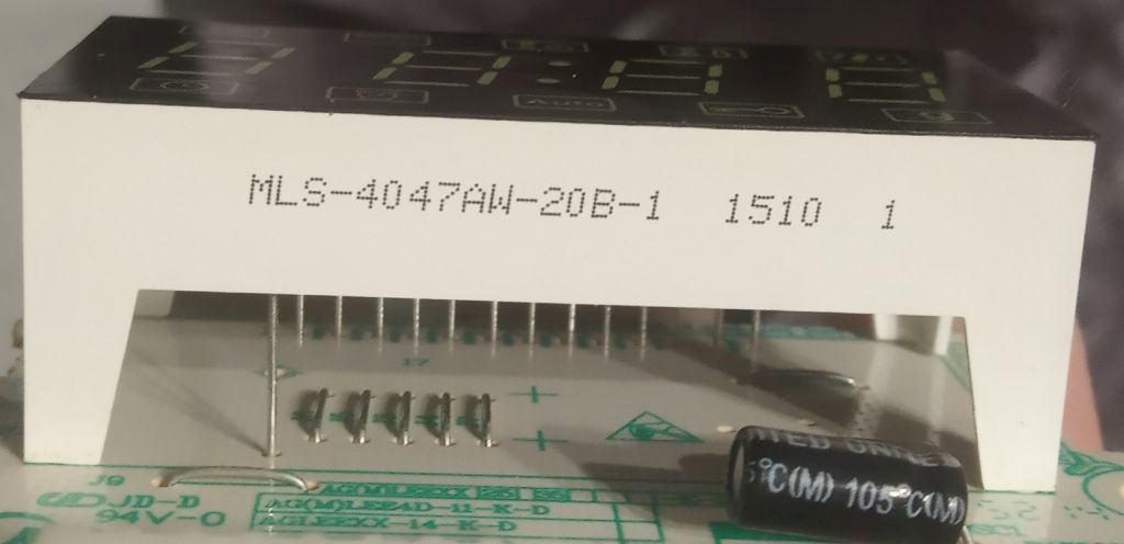

Ahojte, neviete mi poradit, kde by sa dal za rozumnu cenu zohnat takyto display? nepotrebujem cely modul.
Je to z mikrovlnky Gorenje, ale podobne su aj vo whirlpool.
Problem su vypalene segmenty, a nasiel som len par zahranicnych stranok, kde to predavali za pomaly cenu novej mikrovlnky.
Na symboloch hore a dole nezalezi, tie su vyrezane na tej ciernej folii a pod nou su svietiace stvorceky.
Farba je povodne taka studena biela, az jemne do modra, ale ak by bola ina, nevadi.

No vidis, a tak si sa bal
Příspěvky: 36934
PříspěvekZaslal: čt září 23 2021, 7:28    Předmět: Citovat
A tie cisla v strede su urobene nejako inak? Nedaju sa vymenit LED pod foliou?

PříspěvekZaslal: čt září 23 2021, 9:33    Předmět: Citovat
Zjisti si měřením vnitřní zapojení, vnitřek vykuchej a nahraď ho SMD LEDkama na kousku DPS, jestli za to ta mikrovlna stojí. Podobnej displej mám z pračky, je modrej, ale nikdo Ti nezaručí, že bude mít stejnej pinout nebo společnou elektrodu.

PříspěvekZaslal: čt září 23 2021, 11:33    Předmět: Citovat
on ten display v strede su segmenty. ale cele to je take zvlastne. ma 12 ci 13 pinov, cize to bude nejako maticovo prepojene a multiprexne cyklicky zapinane segmenty.
Nemal som cas sa s tym zaoberat, ale vymena za klasicke segmentovky + led asi nebude mozna.
jedlo si viem ohriat aj s polofunkcnym displejom. skor to beriem tak, ze najdem display za par eur, vymenim, ak nie nebudem sa tym zapodievat. ale podla znamych ma problem s vypalenymi segmentami vela ludi.

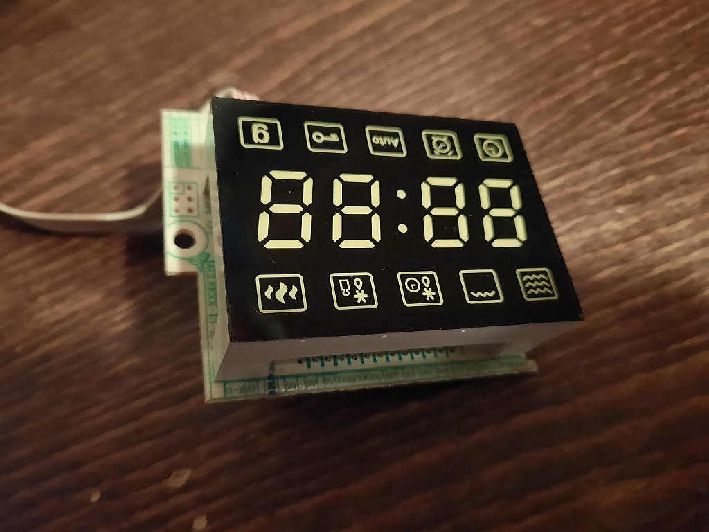

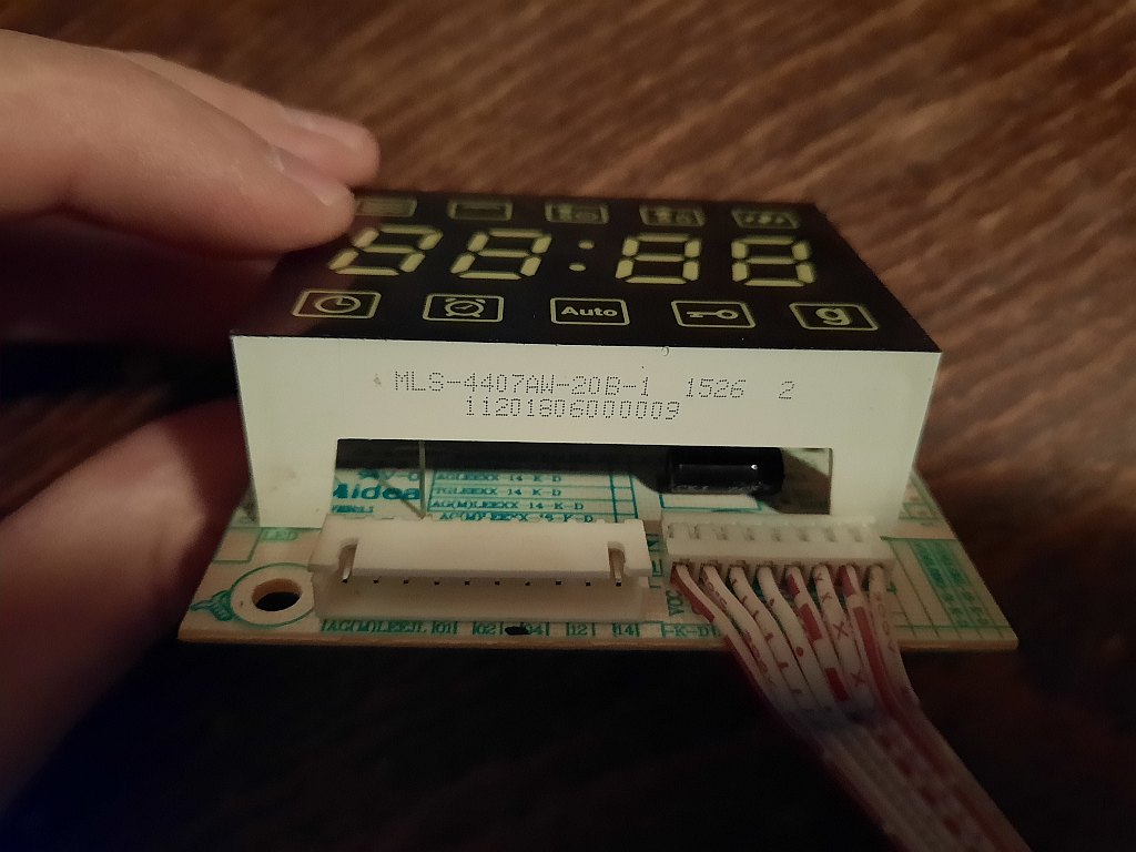

PříspěvekZaslal: so září 25 2021, 20:38    Předmět: Citovat
Nahodou taky displej mam, aj s celym modulom. Nie je novy, je z nejakej rozobratej mikrovlnky, ale akeho vyrobcu a modelu, a co jej bolo, ti uz nepoviem. Displej som vyskusal na 3 V z AA baterii s ochrannym rezistorom a vsetky segmenty svietili, iba dvojbodky sa mi zdali slabsie. Farba je studena biela. Oznacenie displeja je MLS-4407AW-20B-1, tvoj je 4047. Datasheet neexistuje, tak bohvie ake su rozdiely...
