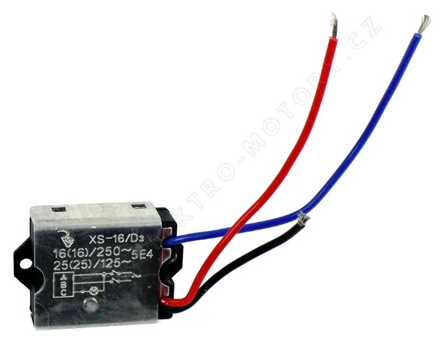

Ivan_01
Založen: Sep 15, 2018
Příspěvky: 1413
Bydliště: BB SK
PříspěvekZaslal: čt září 23 2021, 7:57    Předmět: Citovat
síce kdo si hraje nezlobí, ale za 3Eura a zabudujem to do flexy, a nemusím sa ťahať niekde na stavbe s krabicou navyše. Ale práca pekná
