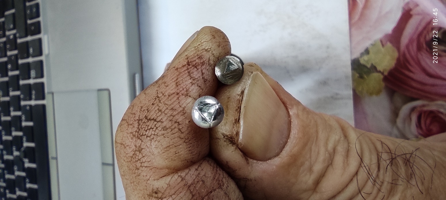

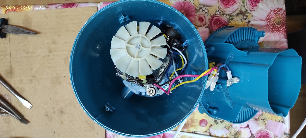

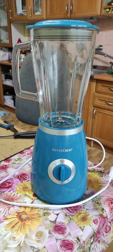

Zdravím všechny přítomné a prosím o radu. Snacha mi donesla tento mixér s tím že jí nějak divně rachotí a sypou se z něj po mixování modré piliny. Jen co jsem jej vzal do rukou a pootáčel s ním "vzhůru nohama" tak jsem zjistil že je uvolněný motor a tím pádem celý mechanizmus drží za černý unášeč a ten "hobluje" modrý obal.
Zespodu jsou 3ks šroubků které drží spodní díl mixéra, hlavičky šroubků mají trojúhelníkový otvor pro speciální šroubovák který jsem si již v minulosti vybrousil když jsem potřeboval rozebrat jiný spotřebič tak s tím nebyl problém. Problém nastal až když jsem potřeboval sundat černý unášeč co pohání nože v nádobě. Zkoušel jsem podebrat a zapáčit velkým šroubovákem ale unášeč drží pevně. Snacha mi dala termín do zítřka dopoledne neboť mojí malé 8-miměsíční vnučce v něm mixuje maso podobnou stravu.

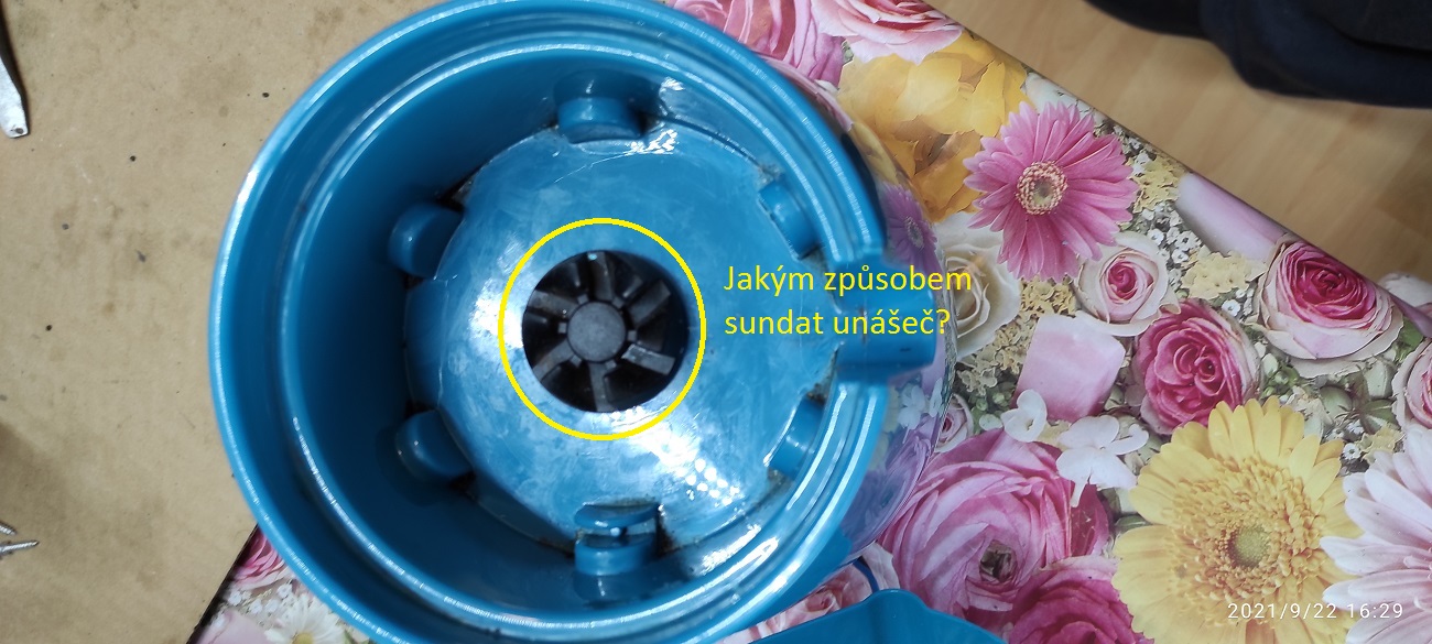

Nechci to moc nasilu páčit aby něco nepovolilo, nepolámalo. Kdyby měl ten unášeč alespoň zvrchu otvor tak bych to zkusil průbojníkem a kladívkem vytlouct ale on je zhora celý uzavřený.

Není náhodou na závit?

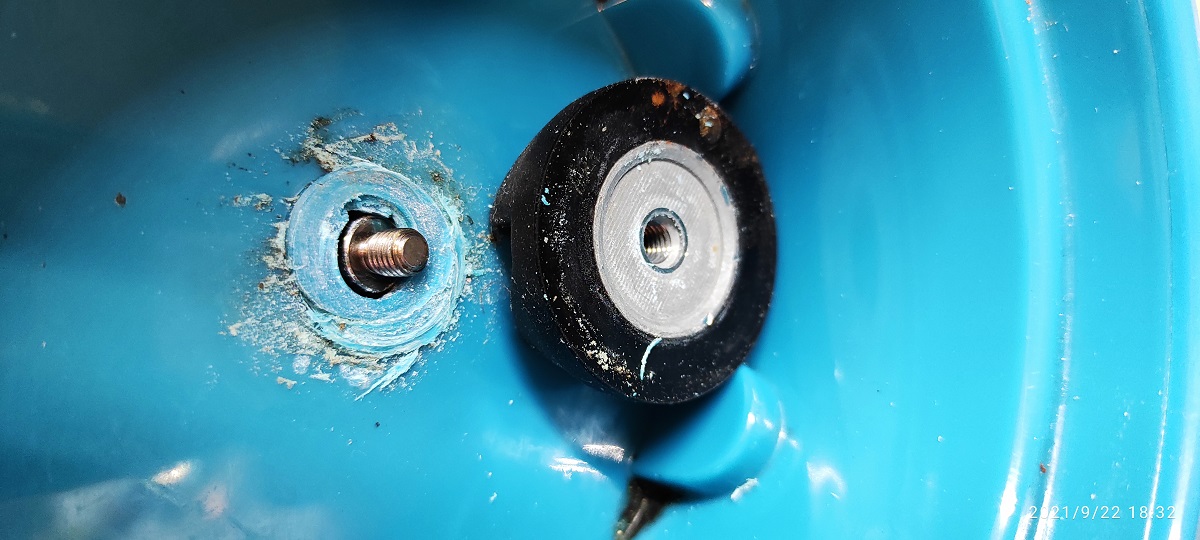

niko231, bingo, je to opravdu našroubováno, má to levý závit. Děkuji za popostrčení. Potlesk
Nyní jenom vyřešit ty ulomené držáky se závitem, jsou docela rozsypané a kousky postrácené takže na slepení není ani pomyšlení. Asi zkusím provrtat skrz a uchytit motor dlouhými šrouby s patřičnou podložkou na vymezení jaké byly ty původní na uchycení se závitem které tvořily jednolitý kus.

Bože to je zase výrobek, to jsi měl dát do rubriky s čínským šmejdem. Jinak správný postup, provrtat durch a přes distančky přišroubovat, nezapomenout na pořádné podložky Wink
