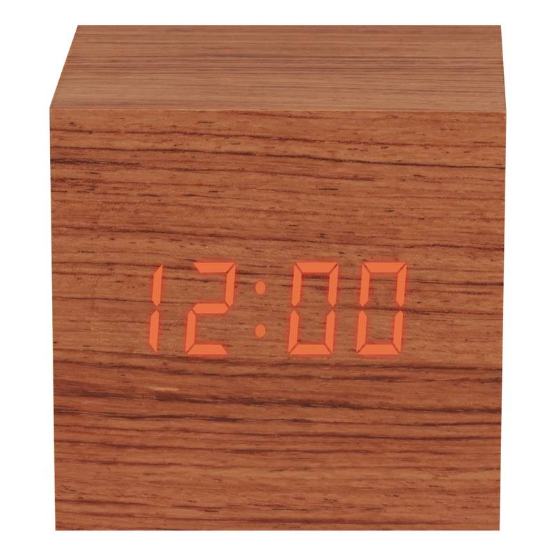

Zdravím všechny,
omlouvám se za název, ale na nic lepšího nemůžu přijít.
neví někdo, jak číňani dělají tyhle "displaye"?
nebo něco takového?
určitě to není nic složitého, zajímalo by mě, jestli se dá něco takového doma ubastlit? nevím pod čím to mám googlit.
díky.

Dost možná je pod tím OLED displej.

Pokud jsou to jen segmenty a ne grafický displej, tak to klidně mohou být jen odmaskované průsvity v krytu, za tím matnice a ledky. Moje klima LG to tak má, přímo za plastovým deklem, takže za vypnutého stavu není vidět vůbec nic, za chodu je to dvojitá sedmisegmentovka a pár symbolů k tomu.

normálny LED displej, dá sa aj v dreve, presvecuje tenkú drevenú dyhu

Je to obyčejný LED displej, který je překrytý průsvitnou plastovou fólií, buď s potiskem dřeva ( ty hodiny), nebo jen jednobarevná.

ee, to drevo je normálne drevené drevo, nieje to fólia

Doma to nijak jednoduse neudelas, aby to vypadalo profesionalne. Jsou to vylisky z plastu kde je bud stena zeslabena v mistech kde to ma svitit, nebo je to udelane z dvou druhu plastu (cerny a bily). Vyloupni si tlacitko z podsvetlene klavesnice a uvidis kde je zakopany pes.
Pokud by ty symboly byly vetsi, dalo by se to vyriznout z cerne folie, ale male takto neudelas. Snad jen nejakym pokovenim/vyleptanim jako u vyroby tistaku.
Pokud to maskovani budes delat ze zadni strany, tak cim budes mit plast tlustsi, tim budou kontury rozostrenejsi. Vyzkousis si to jednoduse pomoci ledky a kousku alobalu.

Já ty hodiny mám, jsou z Tchiba. Doopravdy je to fólie z textůrou a potiskem dřeva. když ji sloupneš, je pod tím LED sedmisegmentový displej bez "krytu" - sám jsem přemýšlel, že bych ji nahradil něčím jiným. Dřevo Ti nejde prosvítit

děkuji za rady, zkusím to nějak vymyslet. Tohle řešení mě nenapadlo Embarassed pořád jsem přemýšlel nad tou folií.
ty hodiny jsem viděl na ali a 300,- tak mě láká je koupit a rozdělat abych to viděl.
Pak dám info jestli na něco pořádnýho příjdu.
