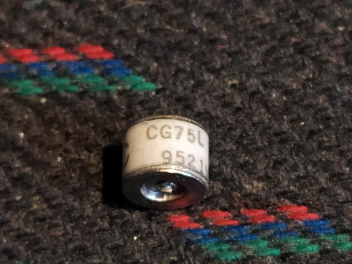

Hľadám nejaké informácie, katalógové údaje k súčiastke TELOP B240/10A.
Příspěvky: 12581
PříspěvekZaslal: st září 22 2021, 15:30    Předmět: Citovat
co to má být ?
dej sem detailní fotku . . .
Příspěvky: 5948
PříspěvekZaslal: st září 22 2021, 16:10    Předmět: Citovat
foto je v tomto vlákne:
http://www.ebastlirna.cz/modules.php?name=Forums&file=viewtopic&t=54359
Příspěvky: 12581
PříspěvekZaslal: st září 22 2021, 17:04    Předmět: Citovat
aha, vůbec jsem si toho nevšiml . . .
je tam vidět datum výroby 9/92 . . .
 Velikost:  59.74 kB
 Zobrazeno:  115 krát
já mám v bleskojistce tohle . . . zápalné napětí 75V
 Velikost:  131.09 kB
 Zobrazeno:  126 krát

Tohle je nejaka muzealni zalezitost, treba tady si neco vyber ze soudobe produkce.
https://www.littelfuse.com/search-results.aspx#q=adsl&t=SeriesTab
Příspěvky: 12581
PříspěvekZaslal: st září 22 2021, 17:43    Předmět: Citovat
nebo tohle:
https://konektor-kabel.cz/bleskojistka-kapsle-90-v-rosenberger
https://konektor-kabel.cz/bleskojistka-kapsle-90-v-hs
https://konektor-kabel.cz/bleskojistka-kapsle-230-v-rosenberger
to poslední bude nejspíš srovnatelné s tím od TELOPu . . .

Zápalné napětí bleskojistky zjistíš buď na Curve traceru, nebo primitivním měřičem závěrného napětí tranzistoru. (Zdroj vysokého napětí a zkratový proud omezený na cca 1mA odporem. K bleskojistce voltmetr s vysokým Ri). Zároveň si ověříš jestli je bleskojistka ještě funkční.
Příspěvky: 5948
PříspěvekZaslal: st září 22 2021, 18:47    Předmět: Citovat
Prierazné napätie by som nejako pomeral, ale je to po 30 rokoch v prevádzke. Max. prúd zmerám ako? To je ako nahrádzať neznámy rezistor rozmerovo podobným. Asi by to nefungovalo.
alxa
Založen: Aug 02, 2010
Příspěvky: 315
Bydliště: kousek od Brna
PříspěvekZaslal: st září 22 2021, 19:30    Předmět: Citovat
Max. proud nedestruktivně asi změřit nepůjde. K tomu by byla ještě potřeba rázová vlna s nějakým definovaným průběhem. Měření s měřičem průrazného napětí používám u měření varistorů ze zdrojů, a bleskojistek z trasových zesilovačů z kabelové televize jestli jsou funkční. Lze zjistit vadný nebo má ochranou funkci. Na Curve traceru lze zjistit ještě jestli nemá svod. Pokud je to plynová bleskojistka lze u některých vidět ve tmě výboj - (při zkouškách průrazného napětí i tím malým proudem).

samec napsal(a):
...Max. prúd zmerám ako? ...
Tyhle veci maji zvladat proudy v radech tisicu amper po dobu par mikrosekund. Takovy zdroj kvuli tomu urcite stavit nebudes.
