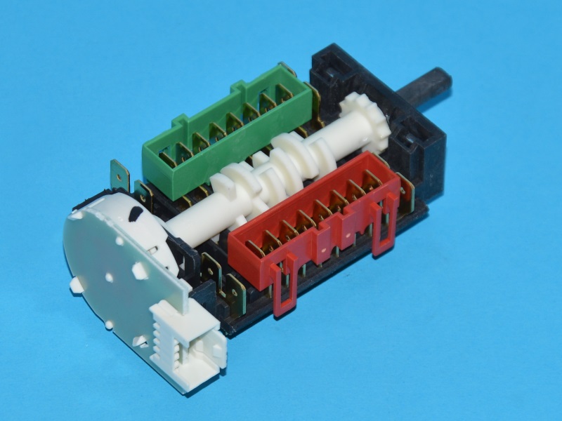

Tak jsem tu troubu trochu prohlížel a měřil izolační stav a unikající proud, ale vše se jeví jako v naprostém pořádku. Je tam klasický otočný troubový přepínač na jehož hřídeli je ještě nasazen nějaký enkoder, ale jinak je to normální trouba (v příloze schéma) a žádná deska se vstupním filtrem tam není. Přijde mi fakt divný že chránič vypadne jen v okamžiku kdy se otočný přepínač vrací do středové/nulové polohy (je otočný o 360° a je jedno z jaké strany se do nulové polohy vrací)

Já bych si tipnul, že příčinou bude zhoršený izilační stav tělěsa po záhřátí a to, že to vypadne jenom při vypínání je tím, že při přepínání se přepínají pouze odbočky (možná fáze) a při vypnutí, se odpojí i druhý přívod (možná nulák) a nevhodným načasováním kdy se nula odpojí o milisekundu dříve to vypadne. Zkus změřit izolační stav tělěsa po zahřátí a uvidíš.

Něco takovýho by asi dávalo smysl, protože tyhle troubový přepínače odpojují oba póly. Ale ono to vypadává i v případě že se zapne a hned nato vypne, aniž by se tělesa stihly řádně zahřát. A když jsem to měl odkrytovaný tak jsem i laboroval s odpojováním těles a moc logicky se to nechovalo - pravdou je že pokud jsem odpojil všechna tělesa tak problém zmizel. Ale nedokázal jsem určit které těleso by závadu mohlo způsobovat, protože jedno připojené (jakékoli) těleso závadu nezpůsobovalo, pokud jsem už připojil 2 tělesa tak se závada občas projevila atd., zjednodušeně čím víc připojených těles tím je to horší. To by asi mohlo znamenat že každé z těch těles má nějaký svod který se nasčítá.
