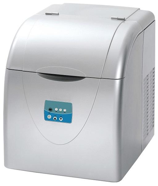

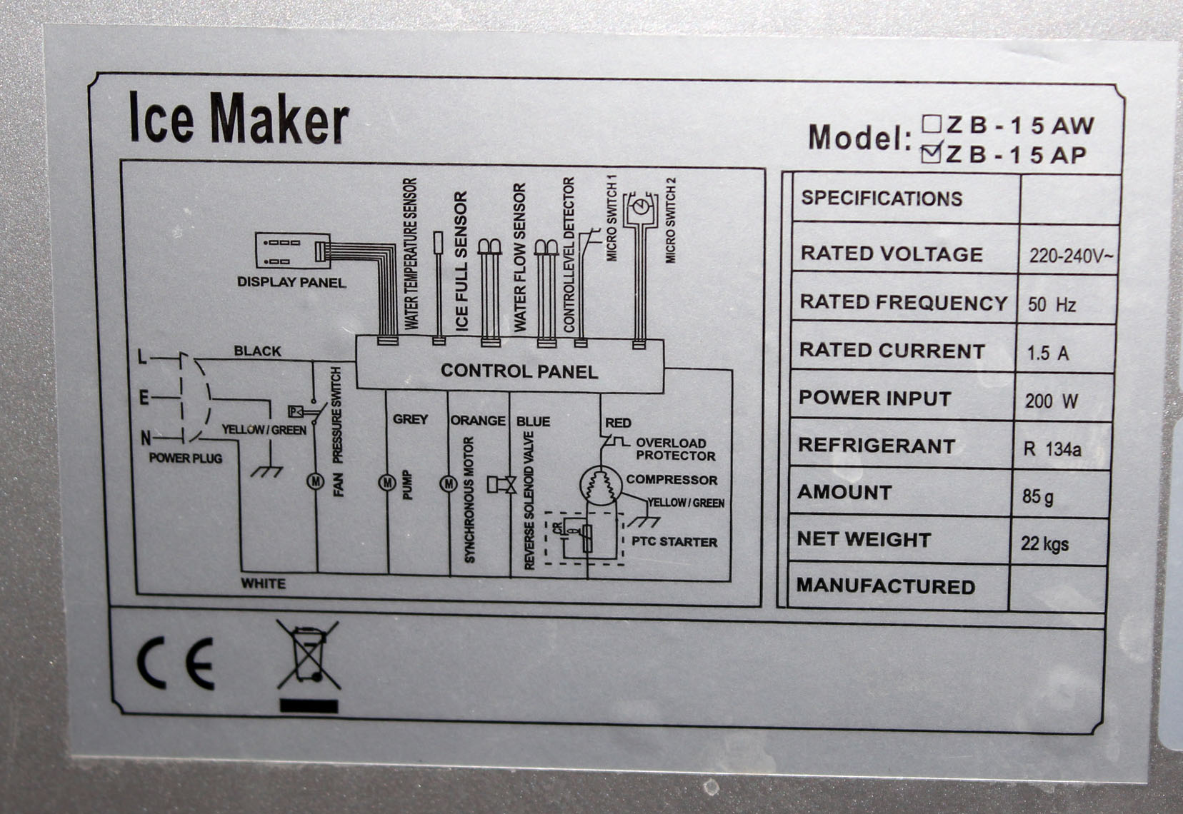

Mám tu nějakej čínskej výrobník ledu. Spálilo to pojistku na desce, tak to zkoumám a došel jsem k tomu, že to udělal kompresor. Je tam na rozjezd PTC. Po zapnutí se kompresor rozjede, jenže po vypnutí, když ho nenechám dost zchladnout se kompresor kousne a odebírá skoro 10 A, což pojistka nepřežije. Je toto normální?

Problem byva s rozbehem do protitlaku co je prave to kdy se ti ten kompresor sekne... Od toho tam byvalo to pojistne rele nebo Ptc ktere po zahrati kompresor odpoji a ceka az cela soustava "vychladne"... 10 A je docela mazec, pisou odber 200w kdyz obyc chladnicka ma kolem 80...tady je pozadovan vyssi vykon aby to zvladlo namrazit behem kratke chvilky takze asi Ok. Pokud to po vymene toho clenu bude ok tak bych se tim asi nezabyval.

Já tam vidím PTC v serii s rozběhovým vinutím. Asi dost nezchládne.
Šlo by použít mžikové relé, třeba 1sec místo PTC. Mám to tak ve staré záložní ledničce Calex, původně jako nouzovku, ale je to tam dodnes, protože shořelo rozběhový relé či jak se to jmenuje. Čekal jsem problémy, a ono nic.
Ale měla by vypína Overload protection ochrana, ne hořet pojistka.

Na desce je jen relé a společná pojistka T 3,15 A. O nějaké el. ochraně si to může nechat zdát. Začínám si myslet, že ten rozjezd přes PTC je prostě jen šetření. Možná se elektronika stará aby to mělo čas vychladnout a k poruše došlo třeba během výpadku napájení. Takový to vyp/zap, jak se někdy děje.

Ten velkej odběr je buď rozběh do protitlaku a nebo zalití kompresoru kapalným chladivem. Je v tom pístovej a nebo šroubovej kompresor? Kouknul bych taky zda spíná reverzní ventil.

Kompresor je vizuálně podobnej tomu z lednice, jen o něco menší.
Jinak z řídicího mcu se stalo topení, než jsem dal novej 7805, tak jsem to zkusil na zdroji a je ve zkratu. Takže -> sběrák. Kdyby někdo chtěl, je to celý u mně k vyzvednutí, než to odnesu. Je v tom pumpa na vodu, motorek a nějaký čidla. Nový řízení jde vymyslet relativně snadno, ale zákazník to nezaplatí a já to nepotřebuju.
