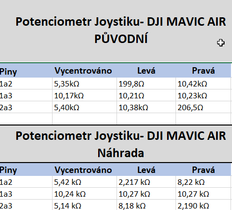

potřebuji nahradit potenciometry v ovladači(joystik)
V ovladači je potenciometr: v každém rohu je něco...
Rozdíly v naměřených hodnotách mám v tabulce.
Levá strana
Nahoře: 8
Dole: B
Pravá strana
Nahoře: 0
Dole: 103
Chtěl jsem ho naradit potenciometrem co je označen takto: 103 a 330
Čím bych je mohl nahradit?
Info jsem čerpal z nějakých fór a všem to s tímto fungovalo. Mě to nefunguje.
Díky
Naměřeno
 Velikost:  15.49 kB
 Zobrazeno:  113 krát

To bude asi tím, že Ti ostatní na fórech měli jiný průběh drah.
Ony existují i jiné průběhy, než běžně používané N, G, E. Jsou i průběhy "S", což by možná mohlo být ono podle té tabulky ...

Aspon trochu by to fungovat melo, nejspis je zkoneneho jeste neco jineho.

Přesně tak, i s touhle náhradou by to aspoň omezeně mělo fungovat, pokud je to proporcionální joy. Zbytek problému je asi v tom, že joystickové potenciometry mají často kratší dráhu, celý odpor se odehrává jenom třeba na 90° úhlového natočení a zbytek jsou jen konce s malým odporem.

Jen upřesním. Ono by to jako fungovalo.
Jenže ovladač je nutné zkalibrovat... Po této náhradě to pěkně reaguje, ale kalibrace nejde uložit.
Stále problikává mezi hotovou kalibrací a nutné jí udělat. Myslím zda to nedělají jiné hodnoty.
Máte nápad co vyzkoušet?
