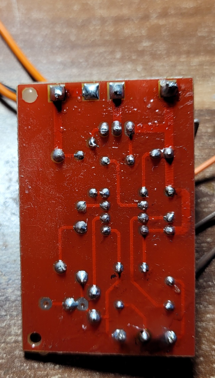

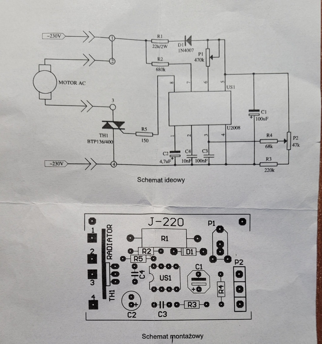

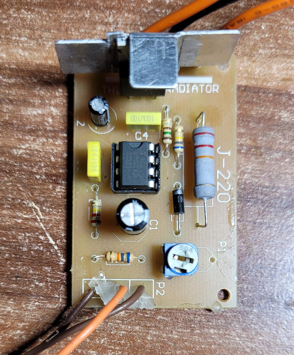

Pěkný den přeji a prosím o pomoc a radu se stavebnici J220. Koupil a postavil jsem si regulátor otáček ale nechce regulovat. Otáčky jsou jako bez regulace. Před osázením jsem zkontroloval hodnoty součástek a ok. Kontrola cest se schematem dle mého taky ok. Pár součástek a já si nevím rady. Nevím proč nereguluje a rád bych aby reguloval. Děkuji

Zdravím,
fotka osazené desky (z obou stran) by nebyla od věci.
Co třeba otočený elyt?

Žárovku taky ne. Elity jsou dva a jsou správně.

potenciometr P2 je zapojen správně?
https://www.tme.com/Document/6095c485cb4c4e340038835556ec0cbd/INSTR-ZSM-220%20-%20CZ.pdf (93,6 KB)
edit:
Tak jsem si všiml, že v dokumentu z tme má ve schematu rezistor R5 hodnotu 150R a v seznamu součástek sady je hodnota 150kΩ ...
edit 2:
https://svetelektro.com/phpbb/?phpbb=dmlld3RvcGljLnBocD9mPTMmdD0xOTQ0Ng==
Naposledy upravil Spiral dne ne září 12 2021, 13:53, celkově upraveno 1 krát.

Na fotke to nieje dobre vidieť, tak neviem: ten chladič nieje pripojený niekde do dosky? Nemal by byť.

komutátorový motor, potenciometr je zapojen správně, jezdec je prostřední pin přes odpor R4 na vývod 3 U2008. Chladič je v luftě.
Edit R5 mám 150Ω
Edit. V diskuzi světelektro se píše o odpojení odporu na gate triaku a nemá svítit žárovka. Ale mě svítí. Takže je triak po smrti.
Sehnal jsem druhý a žárovka stmíva. Trimrem se da nastavit aby byl svit regulován plnou dráhou potenciometru.
