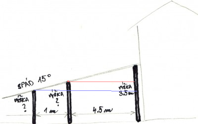

PříspěvekZaslal: so září 11 2021, 19:48    Předmět: Výpočet úhlů-postup Citovat
Zdravím, omlouvám se za OT ale potřebuji trochu doučit. Jednoduchý přístřešek s šikmou střechou. Výška u domu je 3.5 m a spád by měl být 15%. Jak vysoko bude druhý konec střechy po 4.5 m? Rád bych znal výpočet, tady plavu Sad Amatérsky bych to nějak odvodil a "vyprovázkoval" ale ... potřebuji tam napasovat vrata a přitom moc nesebrat z výšky stropu.
 Velikost:  63.01 kB
 Zobrazeno:  228 krát

PříspěvekZaslal: so září 11 2021, 20:03    Předmět: Citovat
Střední sloupek je kratší než pravý o 4,5·tan(15°); o 1,21 m.
Levý sloupek je kratší než pravý o 5,5·tan(15°); o 1,47 m.
 Velikost:  45.89 kB
 Zobrazeno:  233 krát

PříspěvekZaslal: so září 11 2021, 20:12    Předmět: Citovat
Stredný stĺpik bude vysoký 2,29m, ľavý bude vysoký 2,03m. Podľa toho, ako presne spočítaš tg (15°)

PříspěvekZaslal: so září 11 2021, 20:18    Předmět: Citovat
Jste borci, moc děkuji, neskutečně mi to usnadnilo plánování. Jen pro mou zvědavost, jaký je postup při výpočtu?

PříspěvekZaslal: so září 11 2021, 20:24    Předmět: Citovat
Tangens uhla je pomer medzi protiľahlou a priľahlou odvesnou trojuholníka. Priľahlá odvesna je vzdialenosť od domu, protiľahlú vypočítaš ako vzdialenosť krát tg 15° co je podla tabuliek 0,2679. Tú potom odčítaš od výšky vrchu prístrešku. как просто
Příspěvky: 21012
PříspěvekZaslal: so září 11 2021, 20:28    Předmět: Citovat
Když tg 15° = 0,267949 (zaokrouhleno), znamená to, že s každým metrem vodorovné vzdálenosti poroste (nebo klesne, to podle směru) výška o 267,949 mm

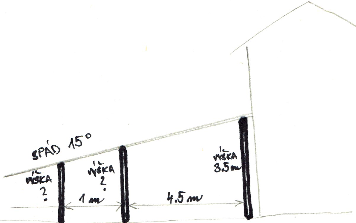

PříspěvekZaslal: so září 11 2021, 21:28    Předmět: Citovat
wlezley napsal(a):
Jenom takový drobný detail: má ten sklon být 15º, jak se píše v malůvce, anebo 15% (=8,5º), jak je psáno v textu?
wlezley
Založen: Mar 05, 2006
Příspěvky: 675
Bydliště: Strachotín
PříspěvekZaslal: so září 11 2021, 22:07    Předmět: Citovat
Stupňů, v textu jsem místo kroužku nechca klikl procenta.V tom úhlu mám vatu, trapézový plech by měl zvládnout 8° (někde udávají i 6) ale pro šindel nebo imitaci tašky má být víc. Teprve to dávám dohromady, podle toho co vůbec seženu Sad
