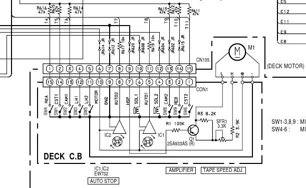

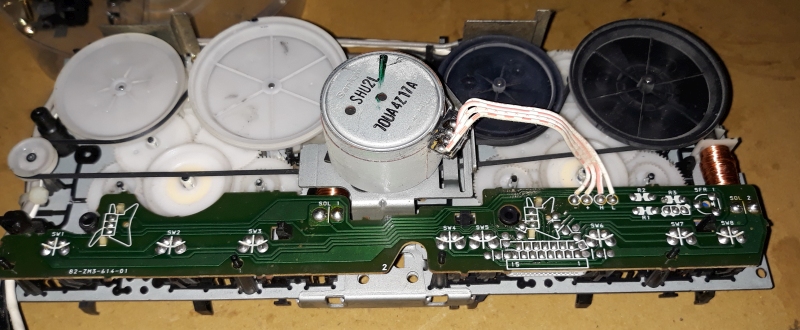

Zdravím,
nevíte prosím je zapojit správně motorek? Potřebuji jen vyzkoušet mechaniku.
Na motorku je: - + H L
Díky

Nebude to HL rychlo nahrávání z kazety na kazetu?
ferro0
Založen: May 31, 2011
Příspěvky: 691
Bydliště: Jablonecko
PříspěvekZaslal: pá září 10 2021, 9:43    Předmět: Citovat
Nejspíš bude. Jednou se mi podařilo nesprávným zapojením poškodit regulaci motorku. Točil se, ale při složení mechaniky zpět a přehrání pásku to hodně kolísalo.
Příspěvky: 36962
PříspěvekZaslal: pá září 10 2021, 9:57    Předmět: Citovat
Zapojenie motora SHU2L v servisnom manuali Aiwa NSX-TR99.
