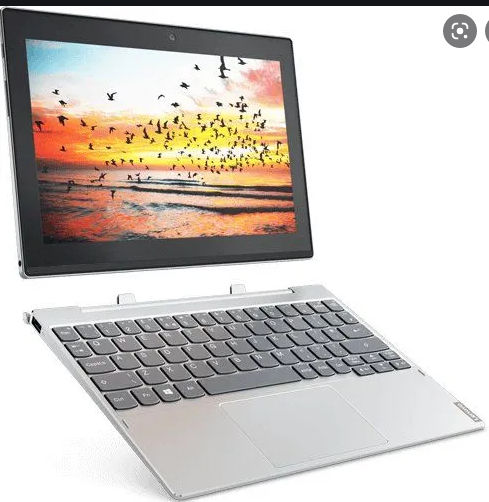

robo
Založen: Apr 08, 2004
Příspěvky: 3489
PříspěvekZaslal: ne srpen 22 2021, 19:39    Předmět: Citovat
Tak jsem za trojku pořídil Miix 320-10ICR Tablet (ideapad). Dá se to použít i jako tablet, jen pak není přítomno usb-A. Net to zvládne v poho, youtube taky. Tady se musí moment počkat než se načte obsah webu ale pak to taky ujde. Diagnostika VCDS se otevře taky s obstojnou rychlostí a pohyb v softu je ok. Výdrž několik hodin. Není to do dílny, na to je to křehčí stroj. Ale na použití v terénu jsem spokojen. Malé, lehké a užasná výdrž.
 Velikost:  42.41 kB
 Zobrazeno:  95 krát
Naposledy upravil robo dne po srpen 23 2021, 9:34, celkově upraveno 1 krát.
DedVseved
Založen: Jul 01, 2019
Příspěvky: 982
PříspěvekZaslal: ne srpen 22 2021, 20:27    Předmět: Citovat
Hmmm, Atom se vším zapájeným (paměť, eMMC, WiFi), takže neopravitelné.
