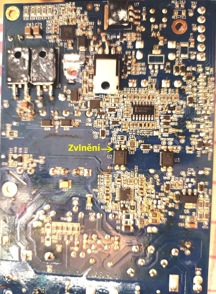

Ahoj bastlíři,
u repro soustavy Logitech Z906 5+1 začal na všech výstupech v pravidelné periodě kolísat zvuk
Bohužel schema zapojení zdroje Z906, které má označení E322995 jsem nikde „nevygůglil“. Zdroj má 45V, 12V a 5V.Změřil jsem elyty, jsou i vizuelně OK ESR mají kolem 0,3ohm. Ověřil jsem osciloskopem, že je zvlněné 45 V. Ve zdroji jsou dva optočleny 817 C(U1,U2) a na pinech 1-2 je jeden výstup zvlněný a druhý ne. Po změření jsou oba OK. Chtěl bych se zeptat: Když budou oba optočleny vypojené, mohu zdroj zapnout a pokračovat v „bádání“ nebo se může stát fatální chyba. Rozkreslit schema vzhledem ke složitosti je téměř nemožné a podobné schema jsem nikde nenašel. Děkuji za eventuelní rady.

Vypoj optrony a už nemáš kam pokračovat.

Ale jo, pochopil jsem, optotrony jsou zpět a "bádám"dál

Myslím že je to dostatečně jasně napsáno. Pokud tazatel odpojí u zdroje zpětnou vazbu (realizovanou právě přes ty optrony), výstupní napětí bez regulace a omezování právě tou zpětnou vazbou vylítne kamsi k nebesům a vezme s sebou všecko, co je na něm pověšený - načež skutečně už nebude co opravovat ...

A to zvlnění na optronu má jakej kmitočet a tvar? 50, 100 a nebo jinejch Hz? Aby to nebyl kmitočet regulační smyčky zdroje.

Regulační smyčku na sekundární straně běžně kontroluji tak, že na sekundár při vypnutém zdroji přivedu cizí napětí z regulovatelného zdroje, přidávám a sleduji, kdy začne téct proud optronem. Na primáru je to většinou tak jednoduché, že tam není co řešit. Pokud se zdroj chová divně, jdi v první řadě po malých kondíkách na primáru, jsou-li přítomny. Pokud zdroj cykluje, může to být taky tím, že mu nejde pomocné napájení primární strany, to pak vypadá tak, že se vždy pro rozběh musí nabít nějaký kondík, který pak obsahuje dostatek energie postačující pro rozběh zdroje. jak se zdroj rozběhne, napájí se z pomocného vinutí na trafu. Pokud je v tomto závada, energie v kondíku dojde, zdroj se zastaví, kondík se zase nabije a zdroj se pokusí o další rozběh a tak stále dokola. Jinak pokud máš jak, zkus zesilovč zanapájet z něčeho jiného, ať vyloučíš závadu zdroje, mám takové tušení,že to tím zdrojem dost možná vůbec nebude.
