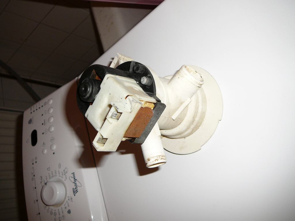

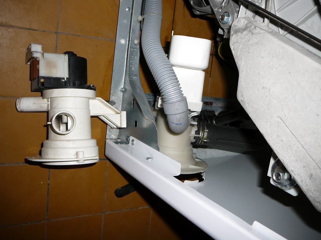

pračka whirlpool AWE 7729 po chvíli praní začala strašně vrčet. Hned mne napadlo že to bude čerpadlem. Je to nějaký nový model co má pohon na levé straně a né na pravé jak Whirlpoolky co jsem kdy viděl. Dá se tam dát čerpadlo z těch starších modelů? Čerpadlo vypadá mechanicky stejně, akorát je na fastony a ne knektor, tak budu muset zjistit polaritu. U toho starého nejsem schopen ani 2 kleštěma povolit tu čistící zátku. Na fotkách je i ten starší model co ho tam chci dát.

Je to na 230VAC, takze polaritu to nema ziadnu.

A ked to nejde otvorit, tak prehod len motory.
Tie plastove diely mozes potom bez motora dat odmocit do kyseliny citronovej, mozno to casom povoli.

Přehodit to můžeš, žádný problém kromě mechanického tam není. Když vrčí čerpadlo a z toho někdy drnčí celá pračka, tak to není ani rotorem a ani cívkou, ale právě jen tím plastem. Kdybys přehodil právě jen ten plast, tak by sis to ověřil. Stačí pár let (někdy i jen jeden rok) a v tom plastu se to uvolní a potom to začne někdy drnčet, ale ne vždy.
Platí to pokud jde o vypouštěcí čerpadlo. Většinou tam je jenom toto a na napouštění vody je napouštěcí ventil. Mělo by to dělat tedy jen při vypouštění vody před odstřeďováním. Druhé čerpadlo bys mohl mít na tzn. kropení, ale to asi u tvé pračky nebude.

vyndal jsme to čerpadlo a dírou po hadici šlo krásně pootočit šroubovákem vrtulkou. Tak si říkiám čím to je? Vždyt s pračky nekápla jeninná kapka.

radioelectrum napsal(a):
Čerpadlo je s rotujícím magnetem. Konstrukce čerpadla je bohužel taková, že se o nějakých ložiskách nedá vůbec hovořit a rotor je v rytmu otáčení střídavě přitahován k pólovým nádstavcům - působí na něj síly, který jsou kolmé na osu otáčení - časem se tak vyběhá uložení, rotor kmitá do stran a tím tak chrčí. Čerpadlo funuje do té doby, dokud se dá stále silnější hluk akceptovat, nebo až do okamžiku, kdy se začne rotor o pólový nádstavce zadrhávat - po zastavení se pak čerpadlo nerozběhne. Jeho rozběh je podmíněn tím, že klidová poloha magnetu je trochu posunuta oproti poloze magnetu při nabuzeným statoru - je to docíleno tvarem drážek - na odběžný straně jsou užší.

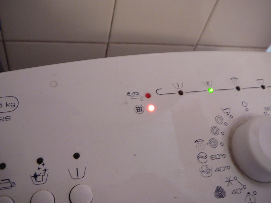

Tak praška prala a ted hodila tuto chybu
 Velikost:  79.03 kB
 Zobrazeno:  133 krát
radioelectrum
Založen: Nov 11, 2011
Příspěvky: 2297
Bydliště: Oslavany
PříspěvekZaslal: st srpen 04 2021, 12:04    Předmět: Citovat
je to červeně svítící dioda u takové mřížky.
 Velikost:  68.73 kB
 Zobrazeno:  117 krát

něco z tohohle?
https://www.teleso.sk/cs/chybovy-kod-pracky-whirlpool/
