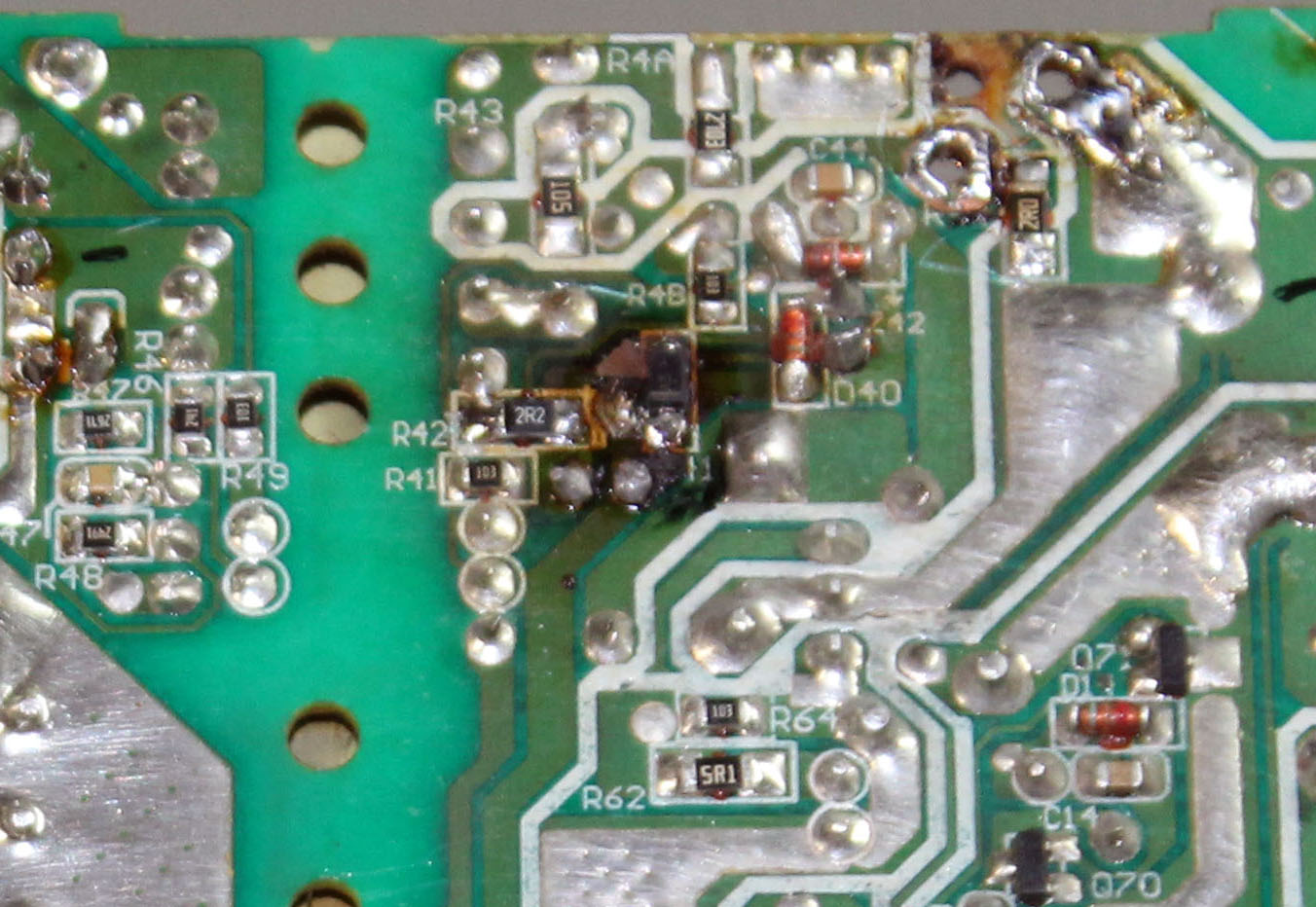

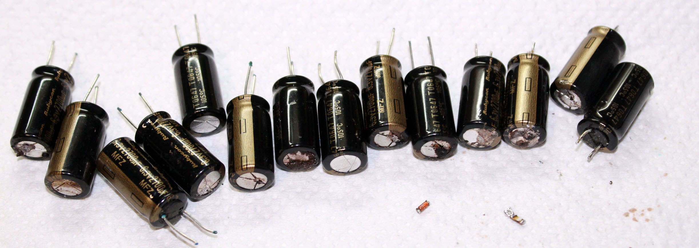

Před pár lety jsem je koupil nový a hned jsem čtyři osadil do opravovanýho zdroje Fortron Epsilon 80Plus 600. Všechny jsou to 2700 µF/6,3 V. V neděli zdroj lehl, kromě elytů to odnesl i jeden odpor a zenerka v SB zdroji. Dost jsem se divil, že jsou všechny Rubycony vyteklý, jaký ale bylo překvapení, když jsem našel vyteklý i úplně nový v zásobách. Twisted Evil Toto mi naposledy udělaly jen nějaký Jamicony a možná Hitano. U Rubyconu jsem to nečekal. Každopádně teď nevím, jestli jsou to fejky, nebo vadná série. Nebylo to kupovaný z číny. Zajímavý je, že přesně tyto se furt nabízejí, zejména na eBayi a podobných místech, přitom k MFZ nemůžu najít žádnej datasheet. Našel jsem ale dost podobný zkušenosti v různých diskuzích. Evil or Very Mad
Tak co, fake?
Rubycon MFZ

Vyzeraju pomerne doveryhodne. Ale seria MFZ sa vraj dodavala len pre nejakych OEM partnerov, nebola volne v predaji...preto nie je datasheet.

Ze je to OEM, to je priamo informacia od Rubyconu, niekto sa ich na to pytal:
https://www.badcaps.net/forum/showthread.php?t=11000
Ale to plati o tych kusoch, ktore clovek najde v XBoxe alebo na doske od Intelu. Mimochodom, tam sa srali tiez, takze to asi nebude velmi podareny typ aj keby neboli falosne.
Nasiel som fotku aj s bielym pismom. Nikdy som nevidel Rubycony jednej serie s roznymi farbami.

Děkuju za info, celej zbytek poletí do koše. Nebudu riskovat to někam osazovat.

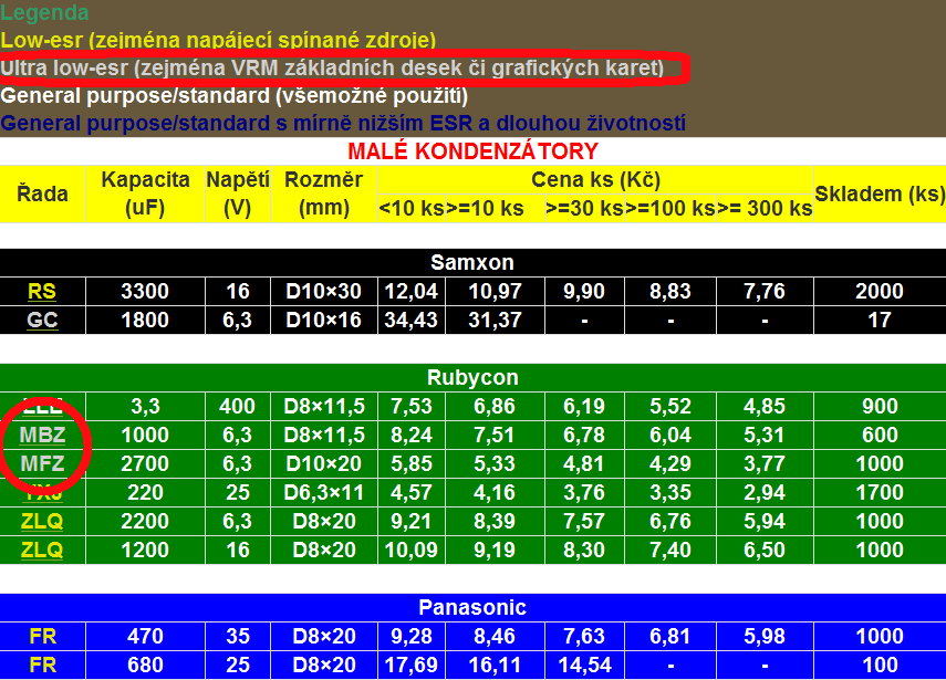

Každej chytrej jak rádio, ale naprosto základní informaci, a sice že jsou to ultra-low ESR s elektrolytem na vodní bázi, určený výhradně do VRM procesorů na základních deskách, a se životností 1000 hodin, neví nikdo? Dávat to zdroje a divit se, že to za X let odešlo, to je tak na změnu medikace Rolling Eyes V tom zdroju to v prvé řadě nemělo co pohledávat, zázrak že se vůbec nerozkmital a fungoval. No a Fortrony docela značně pekly, a že to vydrželo tak dlouho, to bys měl být rád.

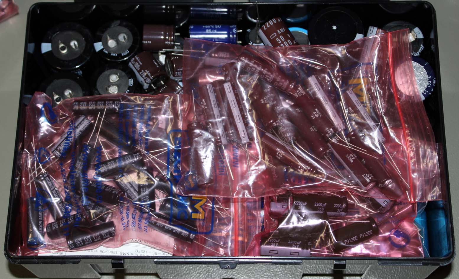

Skladovaný jsou každej typ v jednom sáčku v krabici normálně v pokoji. Žádný výkyvy teplot, ani vlhkosti. Určitě poznáváš ty úzký dlouhý speciální taktéž od tebe.

Řikám, a v tabulce to máš taky

Jediná diskuze, která proběhla byla, že se ti nechtělo je posílat na dobírku, pokud si pamatuju. Nic o tom, že jsou vyloženě nevhodný do spínaných zdrojů. Že jsou vhodný na MB a grafiky je sice pěkný, ale použití ve zdrojích to nevylučuje. Sám dělám spínaný zdroje i s polymerama a nic kvůli nim nekmitá.
