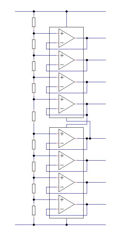

Potrebujem odporový delič s 18 rezistormi napájaný 60V posilniť napäťovými sledovačmi kvôli zníženiu dynamického odporu. Môžem zapojiť napájanie 5 kusov napríklad TL084 do série?

paralelně s napájením každého opampu. dej zenerovu diodu, aby se nepřekročilo max. povolené napětí.
Pokud se upraví zapojení, snad nebude nutné dávat op.ampy do série.
Jinak existuje něco jako diferenční zesilovač URL: https://en.wikipedia.org/wiki/Differential_amplifier#Operational_amplifier_as_differential_amplifier

šlo by to takto?

Určitě by to šlo, až do okamžiku připojení těch 60V bys byl spokojen, pak už zcela jistě ne Very Happy . Budeš muset více namáhat hlavu, nebude to jednoduché.
Kolik potřebuješ na těch výstupech proudu / výst. impedanci ?

Tohle fungovat nebude. K cemu to ma vlastne cele slouzit? Pouzij radeji nejake LDO, pripadne se delaji OZ ktere takove napeti zvladnou.

Mohl bys sis usnadnit návrh.
To napětí na děliči se bude měnit nebo bude konstantní, stále 60V?
Co je vlastně smyslem zapojení, měřit napětí na jednotlivých článcích baterie 60V?

Prúd skoro nič, občas nejaké jednotky mA, impedancia do 1Ω.
Má to byť simulácia batérie pre obvod, ktorý si testuje impedanciu jednotlivých článkov. Chcel by som to čo najjednoduchšie, čo najlacnejšie, z bežných súčiastok. Mohol by som vyskladať delič z elektrolytických kondenzátorov, ale v prípade nehody by z toho bola zváračka. TL084 sú v tomto bezpečnejšie, výmena v pätici je rýchla a nie sú až tak drahé. Otázka je, či to bude fungovať, aké stabilné to bude a kam zapojiť prípadné blokovacie kondenzátory.

Impedanci nejlevneji asi zmeris tak, ze zatizis celou baterii, zmeris napeti na jednotlivych clancich a spocitas vysledek podle rozdilu na nich. Na otestovani ti staci samotny delic s malym kondikem. Prepinat jednotlive uzly muzes klidne nejakym multiplexerem, ja kdyz jsem pred casem potreboval merit cca 60 kanalu, pouzil jsem dvojici ADG731. Funguje to bez problemu.

Z jeho textu jsem pochopil, že nechce měřit baterii, ale naopak testovat nějaké zařízení, které má měřit baterii. Tedy vyrobit přípravek, který bude zvenku vypadat jako baterie, ale bez kouřových efektů v případě chyby.

4x OZ v jednom pouzdře použít nepůjde, musí být napájeny samostatně. Asi by šlo brát napájení každého OZ z děliče 8x odpor třeba tak 1k, každý odpor blokovaný velkým kondem. Za krátký měřicí impulz by se na něm napětí moc nezměnilo. Proud děličem musí být řádově větší, než klidová spotřeba OZ, měř. impulz tak do 0,1s.

Podobný problém jsem řešil řetězem TL431 (a proudovým zdrojem, to ale být nemusí). Zkratuvzdorné - to ten řetěz OZ nebude, v momentě, kdy se výstup přetíží proti napětí mimo napájecí napětí daného OZ, je zle.
