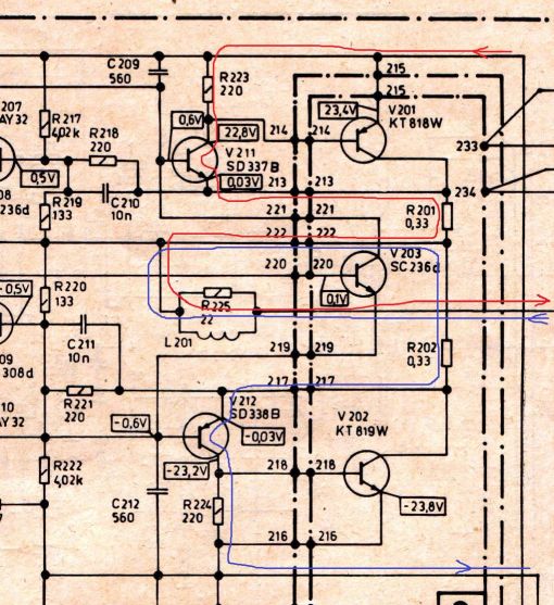

PříspěvekZaslal: po červen 21 2021, 8:39    Předmět: Zesilovač SV 3930 Citovat
Levý kanál hraje oproti pravému hodně slabě. Při normální poslechové hlasitosti je slyšet jen uchem u repro😄. Dlouho nebyl používán. Rád bych ho zprovoznil, tak mám jen dotaz, zda to lze v domácích podmínkách, jen něco vyměnit.

Příspěvky: 5505
PříspěvekZaslal: po červen 21 2021, 14:03    Předmět: Citovat
Asi odpalené koncové tranzistory a hrajú len budiace tranzistory, preto tak potichu.

PříspěvekZaslal: út červen 22 2021, 4:41    Předmět: Citovat
Samec, podívej na schéma a vysvětli mi, jak by se signál z budičů dostal přes poškozené koncáky na zátěž.
Myslím to vážně, protože jsem to ještě neviděl.
Příspěvky: 5505
PříspěvekZaslal: út červen 22 2021, 7:54    Předmět: Citovat

PříspěvekZaslal: út červen 22 2021, 16:09    Předmět: Citovat
Takže zároveň i automaticky předpokládáš, že koncáky KT818/KT819 jsou (velmi zřídkakdy)jen PŘERUŠENÉ, nikoli (jako drtivá většina) probité C-E, případně C-B.
Stává se to při značném přepětí sítě, nebo i špičkou, kdy se prorazí i tranzistory s papírovou rezervou Ucbo/Uceo až 25%. Takhle se mi prošvihly budiče v asymetrickém Sinclairu - šedesátivoltové, napájecí napětí bylo jen asi 45-48V (šlo o trafo z TW40B). Ve vedlejší výrobně cukrovinek naráz vypnuli asi 50kW v pečicích rychlotroubách. Síť, která se bez této zátěže hrozně odlehčila, vyletěla až na 250V a musela tam být nějaká špička. Tranzistory KD335/KD336 se přeci za normálního provozu, ustálené sítě, nemohou probít napětím okolo 45V...
Za svůj život jsem slyšel nějaký koncový stupeň "hrát jen na budiče" jenom asi 3-4x.
Kdo bude spravovat tuto SV3930: pozor na koncové tranzistory, v podstatě nejsou k mání, ledaže výlet do RF.

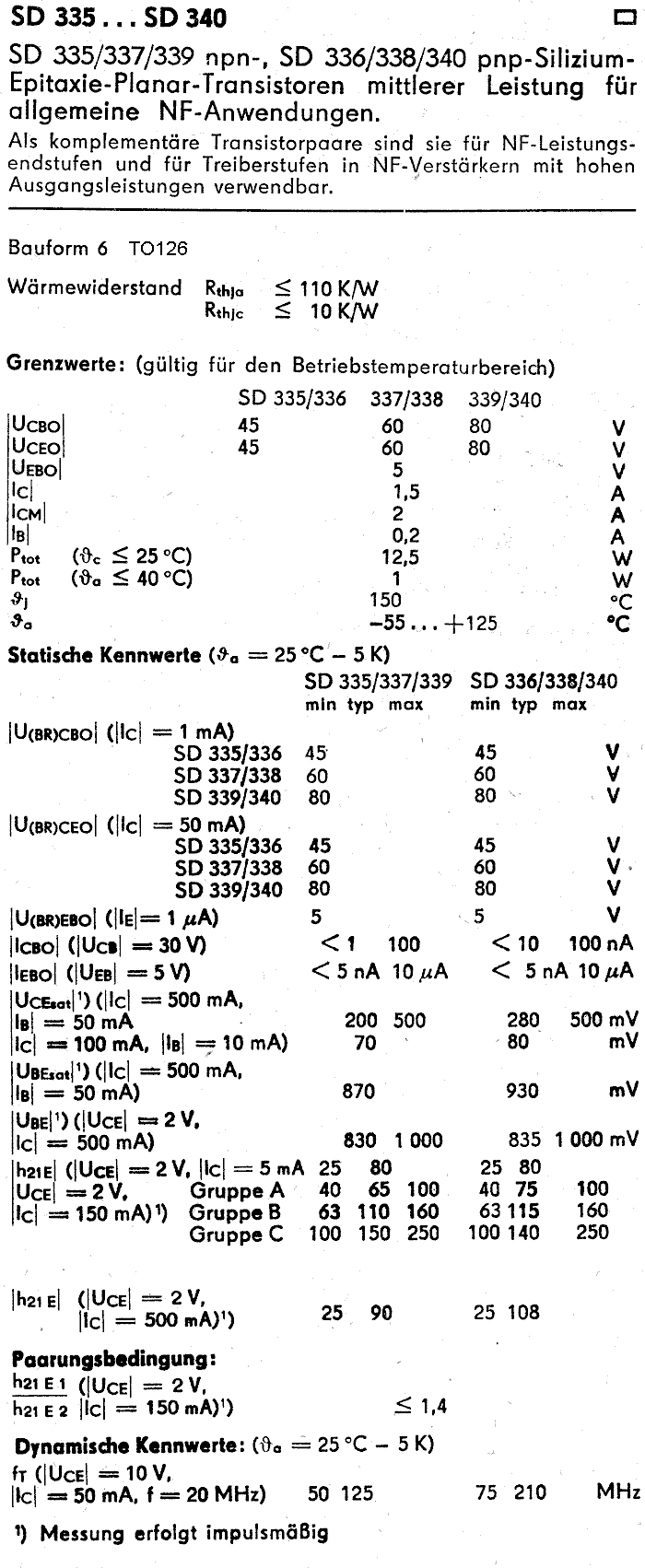

Jinak co se týče použitých budičů, tak jde o téměř přesné elektrické obdoby evropských BD237/238, též TO126.
Koncové tranzistory by měly (až na vyšší Ft Rusů) výkonově odpovídat typům BD243B/BD244B v TO220.

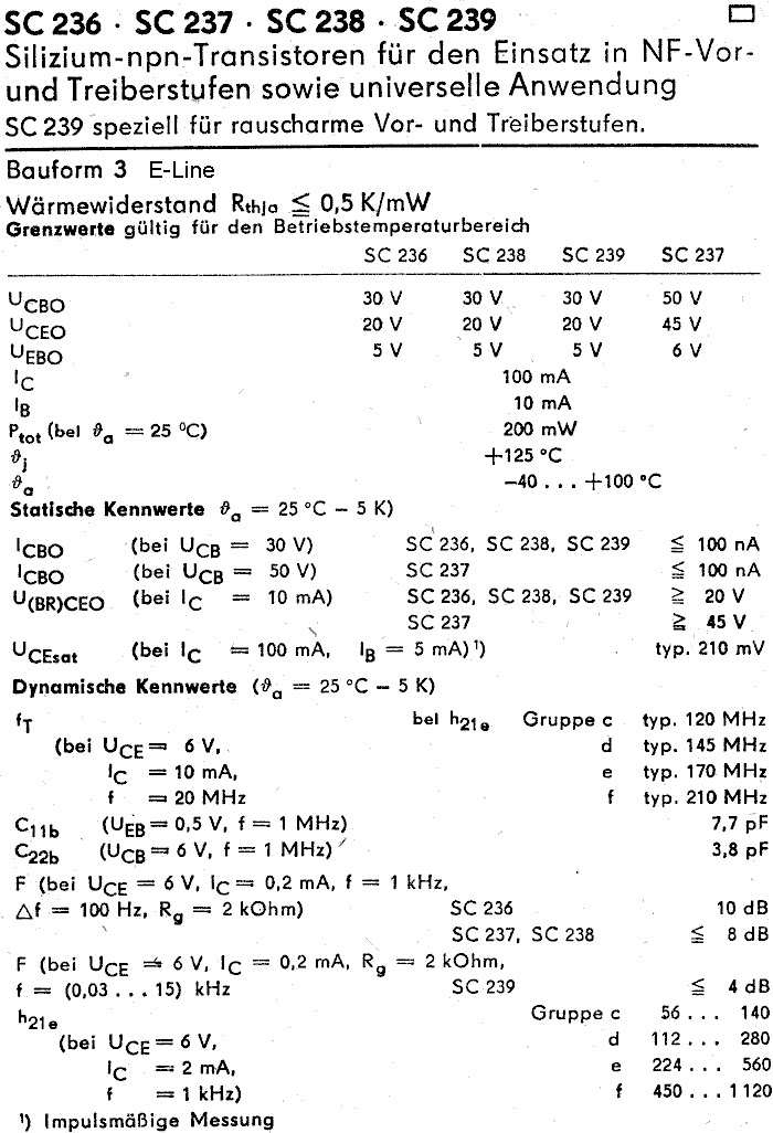

"Hlídací" tranzistor SC236d je opět o něco horší BC548B.

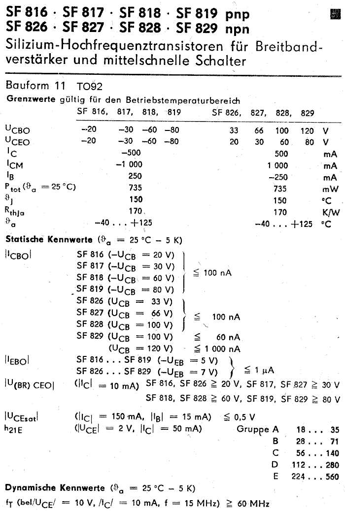

SF828D jsou tranzistory 60V/0,5A/0,7W/60MHz v TO92 lze dobře nahradit třeba změřeným KF503 či KF508. Musí snést Uceo>60V, stejně tak budiče a také koncové tranzistory. Zesilovač je napájen napětím ±24V až ±25V (dle napětí sítě).
SC307d jsou BC307B. Typy SC236d/SC306d odpovídají typům BC548B/BC558B.
Typy se suffixem d, případně D znamená skupinu s betou 112-280.
Diody SAY32 i SAL41 jsou plně nahraditelné 1N4148, nebo třeba BAV21.
Zenerka odpovídá typu BZX55C/9V1, namontovanému "naštorc".
Původní Zenerka je v plastovém E-mini pouzdru, stejně jako SAY32 a delší třívývodová SAL41.
