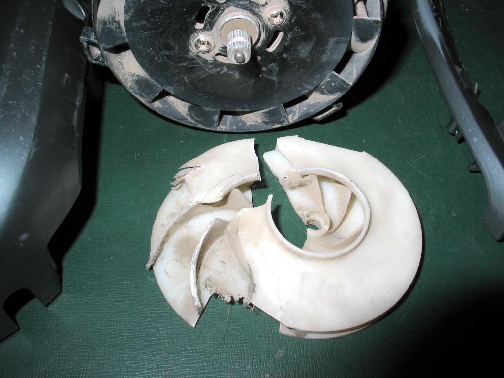

V bateriovom vysavaci Bosch Move 20.4 V (BHN20110/01, VXAS021V20) sa rozpadla turbina. Je uplne na sracku, chybaju z nej kusy.
Bosch zjavne so ziadnymi opravami nepocita, pretoze tam nie je ani filter pred motorom - cele vnutro zasrate neuveritelnym mnozstvom prachu. Nahradny diel je cele telo vysavaca Evil or Very Mad
Neda sa nahodou nejaka vhodna nahrada zohnat? Nenasiel som nic.
Priemer 72mm.

Toto je rucny vysavac, vnutri je pokokot NiMH clankov - podla napatie to vychadza na 17 kusov.

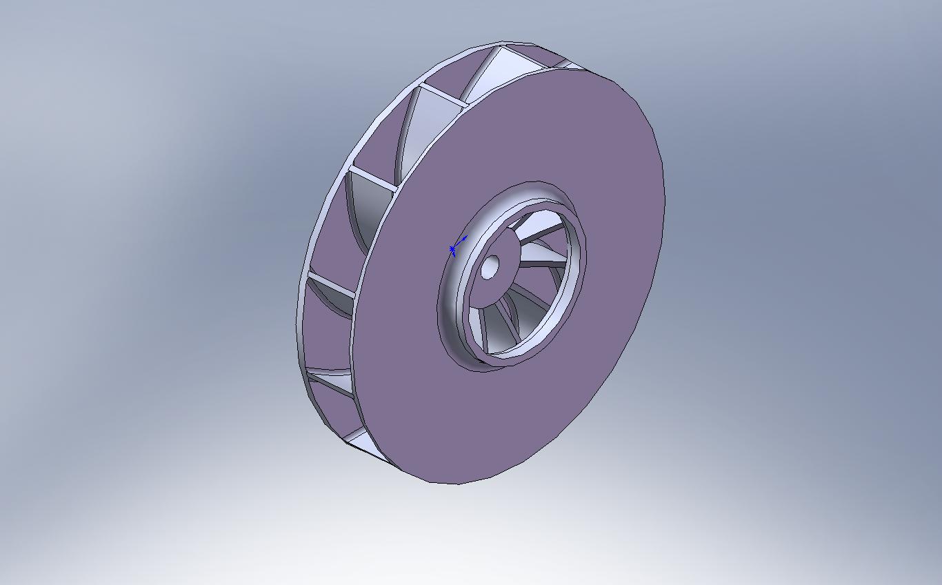

Turibna ma dost blby tvar, "vdaka" tym dutinam by to asi neslo vyrobit na 3D tlaciarni?
Příspěvky: 20154
PříspěvekZaslal: ne červen 13 2021, 22:44    Předmět: Citovat
Vytisknout z PET-G by to nejspíš šlo ale muselo by to být spodní část s nábojem a lopatkama a horní část s tím sacím nátrubkem jako poklička na listy turbíny. Oba díly slepit kyanoakrylátem asi v nějakým středícím přípravku. Otázka je, jestli a kdy se to rozletí. O to lepení nejde, mám odzkoušeno, drží jak bejk, ale otázka je, jak se povede vyvážení a podle toho to bude vibrovat. Čím víc, tím se rozletí dřív. Taky bude potřeba co nejlepší souosost na hřídeli aby ta turbína nešmajdala.
Namalovat by to neměl být problém. Spodní placka, středové zesílení s dírou pro hřídel, jedna lopatka, pak ji orotovat podle počtu. Horní placka, sací nátrubek s otvorem. Cca půl hodiny. Tisk cca 2,5 a 1 hodina.

Najvacsi problem to bude asi vymodelovat.

Tisknout bych to ani nezkoušel.
Příspěvky: 20154
PříspěvekZaslal: st červen 16 2021, 22:48    Předmět: Citovat
Asi 10 minut modelování. Vše jen od oka. Smile

PříspěvekZaslal: čt červen 17 2021, 4:06    Předmět: Citovat
Tak teď ještě stanovit otáčky a pak pro příslušný materiál spočítat pevnostní charakteristiky, když to soudruh čínský konstruktér vypíchal.
