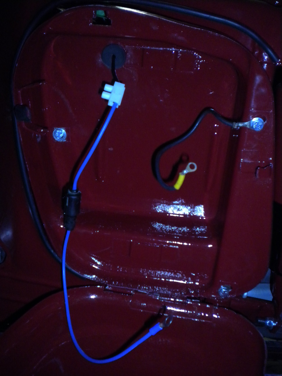

Děkuji za odpověď! Vznikly mi z ní v hlavě ale další zmatky. Možná jsem příliš fixovaný na konkrétní příklad. Ale dejme tomu, že bych se chtěl soustředit pouze na tu svou motorku.
Viz. obrázek. Kladný pól jde na ČZtě na kostru, záporný se rozvádí do spínací skříňky a z ní se následně napájejí například světla. Předpokládám, že bych nesvítil, kdybych jeden z vývodů světla neukostřil. Tzn. nepřipojil ho na kladný pól baterie, abych uzavřel el. obvod. Z toho vyplývá, že v tomto případě slouží kostra jako zpětný vodič proudu?
Z tvého vysvětlení jsem měl pocit, že se tak děje velmi sporadicky a je to neobvyklé.
Díky!

PříspěvekZaslal: st červen 09 2021, 15:42    Předmět: Citovat
Jak říkal Hill, nezabývej se reálným směrem proudu, ale jen domluveným - tzn. proud teče od plusu k mínusu.
Kostra tvé Čízy slouží jako "tlustý drát", který rozvede proud všude, kam je potřeba. Takže pokud třeba připojíš na kostru žárovku, a její druhý kontakt dotáhneš drátem na mínus akumulátoru, žárovka bude svítit.
Ono je to stejné i když je na kostru připojen mínus pól akumulátoru, ale dost lidí má problém si to v reálu představit.

Příspěvky: 20543
PříspěvekZaslal: čt červen 10 2021, 4:55    Předmět: Citovat
Zrovna na té číze se s výhodou ta kostra použít dá, je to pořádný kus oceli takového průřezu, že její odpor nepředstavuje pro kterýkoliv skutečně vedený proud žádný problém. Kostra není pro ten proud nic jiného, než tlustý drát, který je součástí proudového okruhu.
Pro kreslení schémat a měření má navíc taková kostra tu výhodu, že ji můžeš prohlásit za nulový potenciál a všechna měřená napětí vztáhnout vůči ní. A je pak jedno, jestli na číze je s tou nulou spojený plus baterky a pak jsou ostatní napětí, která naměříš, záporná, nebo je ukostřený mínus, což je častější.
Když si na tento pohled zvykneš, zjistíš, že hledání závad je najednou o hodně snadnější.
Jak to napsal Zdeněk - každé napětí je rozdíl dvou potenciálů. Tak ten, co je na kostře, prohlásíme za nulový a dost věcí se vyjasní.

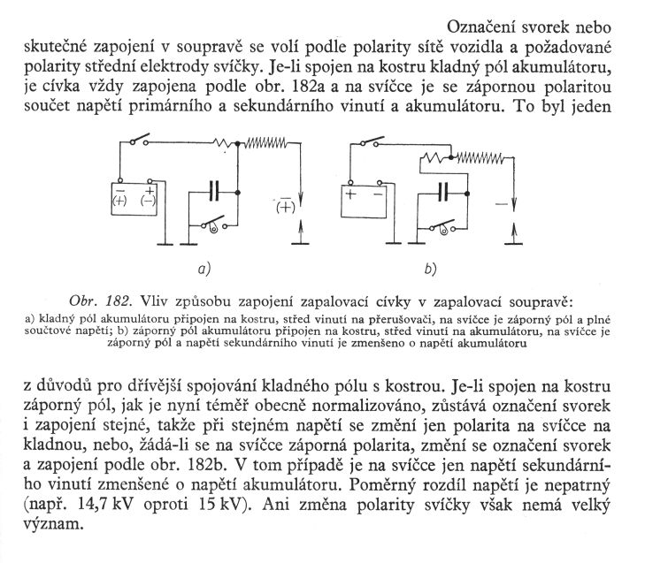

pepik9
Založen: Aug 31, 2010
Příspěvky: 2459
PříspěvekZaslal: čt červen 10 2021, 18:45    Předmět: Citovat
plus
