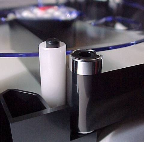

Získal jsem originál videokazetu s neznámým obsahem (můžete hádat, co na ní bylo) a když jsem ji chtěl převinout zpět, z videa se ozval divný zvuk a vyhodilo kazetu s nezataženým páskem. Zjistil jsem, že po stlačení pojistky zespodu kazety se odjistí oba kotouče, ale pásek lze posouvat jen dopředu, ne zpět. U pravého kotouče je totiž vedle vodicího válečku ještě jeden, který působí jako jednosměrná brzda. Pásek může jít dovnitř, ale ne ven. Není vidět ani žádný mechanismus, kterým by se to dalo odjistit, pásek lze dostat ven jedině tak, že se otáčí současně levým i pravým kotoučem, aby se uvnitř vytvořila volná smyčka. Chápu, že je to ochrana proti opakovanému přehrávání, člověk to musel zanést zpět do půjčovny a znovu zaplatit, ale spousta videí při vysouvání kazety automaticky kousek posune zpět a tohle je může poškodit (v tom mém praskla řemenice ozubeného řemínku k mezikolu). Jsou zde nějací pamětníci, jak se s tím pracovalo?

Taky to nepamatuji. Navíc ty dva válečky jsou před navíjecí cívkou, takže zatažení pásku do kazety zpětným převíjením nemůžou nijak bránit.
Máš na mysli, předpokládám, tyto:
Potíž je jen v tom, že jsem nepotkal moc kazet, v nichž by všechny sloupky byly otočné, obvykle po nejméně dvou pásek jen klouzal.

Tak se omlouvám, kazetu jsem rozebral a je zcela obyčejná, jen mě zmátlo, že v ruce nejde převíjet zpět ani mírným násilím, ale to je způsobeno jen třením pravého kotouče v pouzdru, zuby kotouče se o vnitřní stěnu celkem kvalitně zaseknou. Levý to nedělá. Pokud se dá kazeta do videa, tak bude kotouč v pouzdru vystředěný a nebude to drhnout. Že video odešlo zrovna u této kazety bude náhoda, už jsem ho chvíli nepoužíval. Ty plasty už holt začínají křehnout a jednou asi budeme rádi za každý funkční kus.
