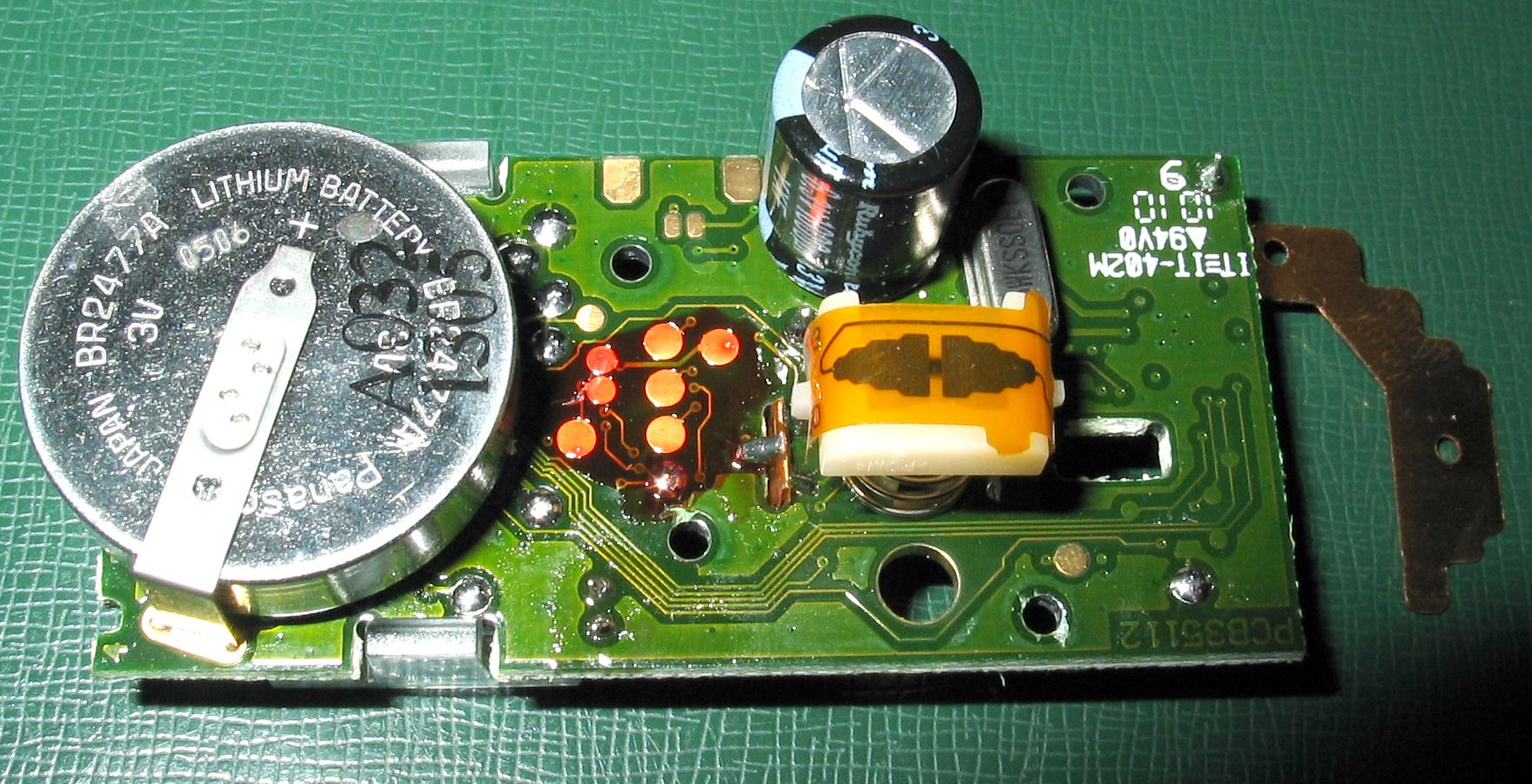

Ista Doprimo III radio - aky tam moze byt procesor?
Příspěvky: 37474
PříspěvekZaslal: čt duben 29 2021, 20:33    Předmět: Ista Doprimo III radio - aky tam moze byt procesor? Citovat

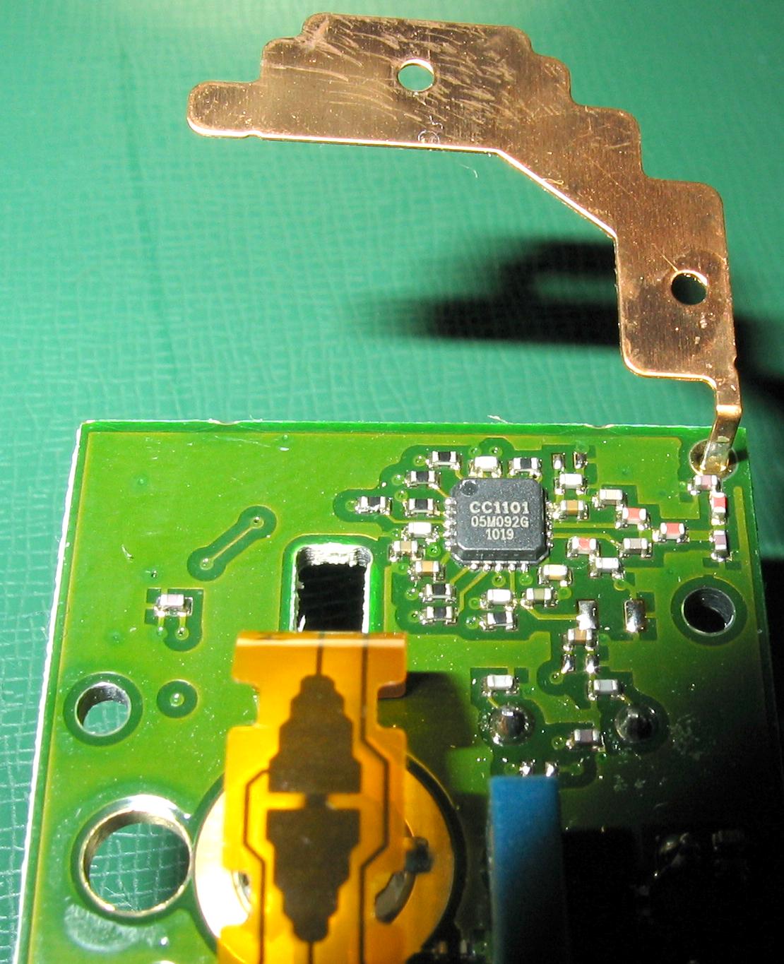

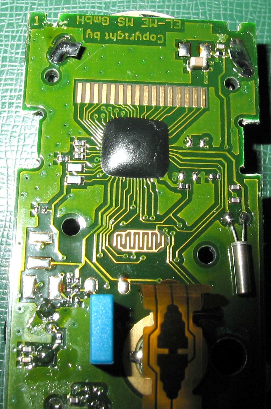

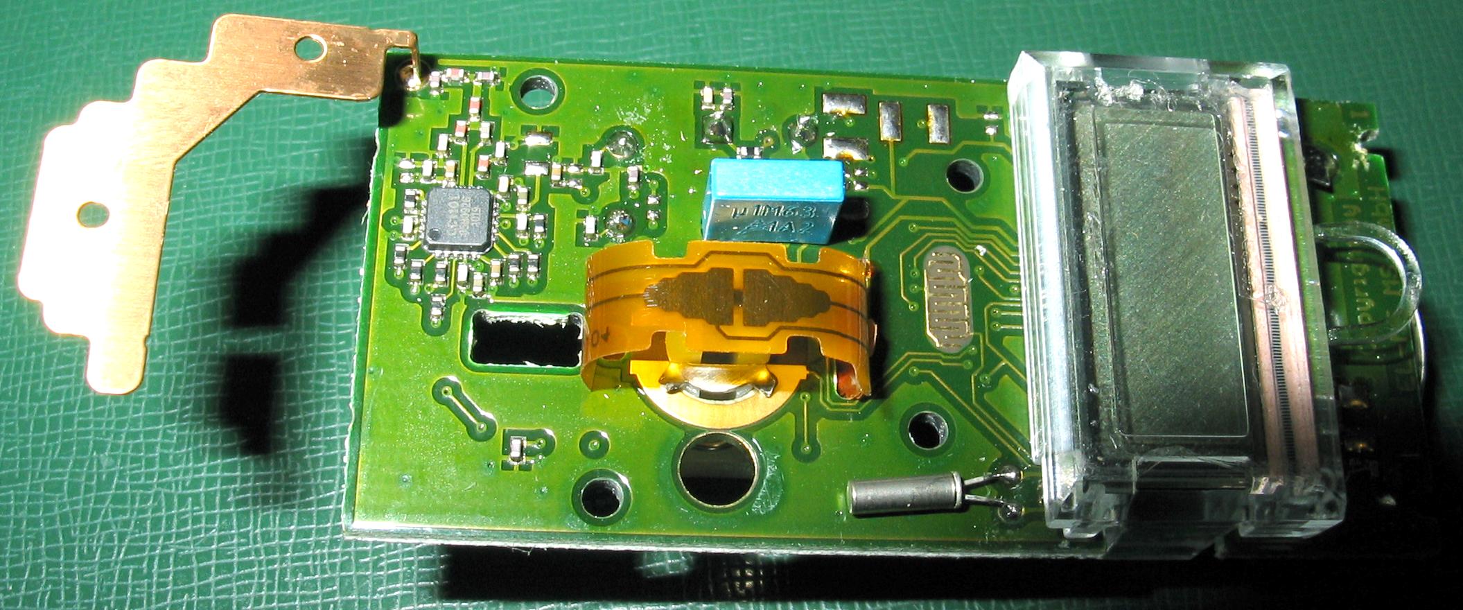

Mam tu stare pomerove merace tepla Ista, asi Doprimo III radio. Aky procesor moze byt pod tym flusancom?
Mozno by sa to dalo preprogramovat na nieco uzitocne - napr. cidlo k meteostanici. Su tam nejake pady, asi na programovanie. Je tam vysielac TI CC1101.

rnbw v jiném vláknu napsal(a):
Vela stastia. Procesory su vacsinou bez dokumentacie.
Asi bych jedno obětoval a po seškrabání toho flusance nafotil ten čip pod mikroskopem.
Možná bude mít nějaké značení přímo na křemíku.
(Nemusí mít platnou revizi.)

Toto bude nejaky "blby" MCU, k tym dokumentacia je.
Napr. MSP430 od TI. Zjavne ma integrovany LCD driver. Implementuje to wireless M-Bus.
Mikroskop nemam.

Mikroskop je dost užitečná věc.
Pro začátek by ti mohl stačit nějaký USB za pár stovek. Jen se vyhni těm co mají jen VGA rozlišení.
Nebo můžeš před kameru na mobilu přidat ještě jednu silnou čočku (například z kamery z podobného mobilu).
Pokud se ti podaří zaostřit na vzdálenost několika milimetrů, měl by být obraz dost zvětšený.
