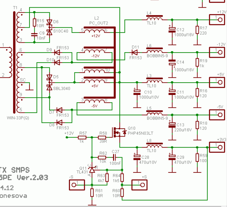

PříspěvekZaslal: so duben 17 2021, 22:24    Předmět: Toroidní trafo na výstupu ATX Citovat
Proč je osazováno doplňkové toroidní trafo L2 na výstupu ATX? Jdou jím snad všechna výstupní napětí. A přesytky následují.
Výstupní strana ATX zdroje

PříspěvekZaslal: so duben 17 2021, 22:54    Předmět: Citovat
L2 není trafo a ty malý špulky ve výstupech nejsou přesytky. Přesytka je právě L2 a ty špulky jsou filtrační tlemifky ve výstupních ∏-článkách ... Zkus některý z těch několika vinutí na tý L2 zapojit obráceně a takovej zdroj pak zapnout a zatížit ...

PříspěvekZaslal: ne duben 18 2021, 8:05    Předmět: Citovat
V tom zdroji žádná přesytka není. L2 je výstupní tlumivka, která tím, že je společná, pomáhá vyrovnávat nerovnoměrná zatížení v jednotlivých větvích a stabilizovat poměry výstupních napětí. Ty malé tlumivky jsou jen dodatečná filtrace, mnohdy se ani neosazují, protože některé stabilizaci spíš zhoršují.

PříspěvekZaslal: ne duben 18 2021, 8:08    Předmět: Citovat
L2 je výstupní tlumivka nutná pro správnou funkci propustného měniče. Je společná pro všechna výstupní napětí - vinutí mají vzájemnou vazbu - protože pak je výstupní napětí méně závislé na rozdílném zatížení jednotlivých větví. Filtrační tlumivky jsou až ty L3 - L8.

PříspěvekZaslal: ne duben 18 2021, 8:57    Předmět: Citovat
Přesytka v ATX PC zdroji se občas používá v regulaci větve 3,3V, je tady o tom někde kus vlákna
