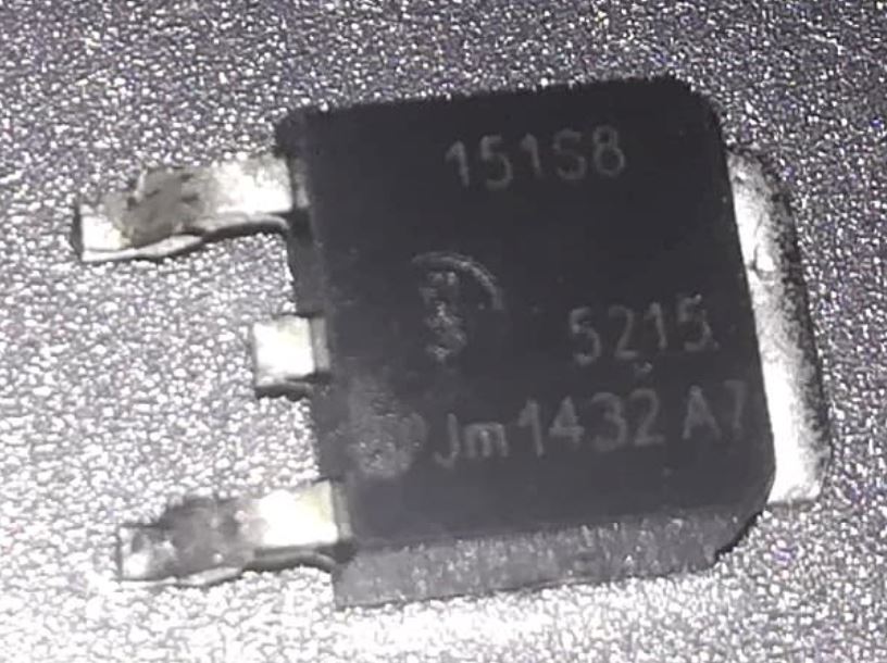

čo to je prosím?

Tyristor

Si si istý že to je tyristor? aké je jeho celé označenie?

Néni to tenhle? https://cz.mouser.com/ProductDetail/WeEn-Semiconductors/BTH151S-650R118?qs=me8TqzrmIYV%2F%252B0hmeXXM1w%3D%3D

Tady: https://www.mikrocontroller.net/topic/348001#3857284 je na fotce prakticky totéž a taky zjistili, že je to tyristor...
BT151S-800R,118
https://cz.farnell.com/ween-semiconductors/bt151s-800r-118/thyristor-800v-12a-sot428/dp/1757876?CIC=cz&CMP=GRHB-SF-FC

12A 500V označení máš na pouzdře 151S8

Dík. Naozaj to bol tyristor a bol dobrý. Sad
