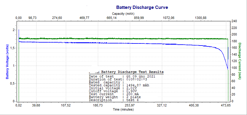

Už delší dobu vyvíjím vlastní olověný článek mám docela úspěch dostal jsem se z jednou pozitivní deskou a jednou negativní na 1.5 amph lepší kapacita než z vypreparované nové amg baterie cyklicky stabilní možnost hlubokého vybytí a okamžitém nabití možno vybýt až na 0,5v níž jsem nešel kuli měřáku přikládám foto grafu testu vybíjení
bohužel pro další testy potřebuji hodně olova (olovo mám domluvený 40kg) a suříku (který jde sehnat bohužel jen na ičo) měl jsem na pár testů ale teď mi už došel
Neporadí mi tady někdo popř. mi to někdo neobjedná na mojí adresu na dobírku.

A ten na aukru nevyhovuje?

je ho málo na 24 voltovou potřebuji alespoň 10 kg

Tvoje? No tak!
Stejně mu to Nejvyšší sovět v2.0 AKA Evropská komise zakáže. Olovo je málo jedlý a suřík příliš dobrá antikorozní ochrana.
Každopádně by mě zajímala konstrukce takovýho článku.
