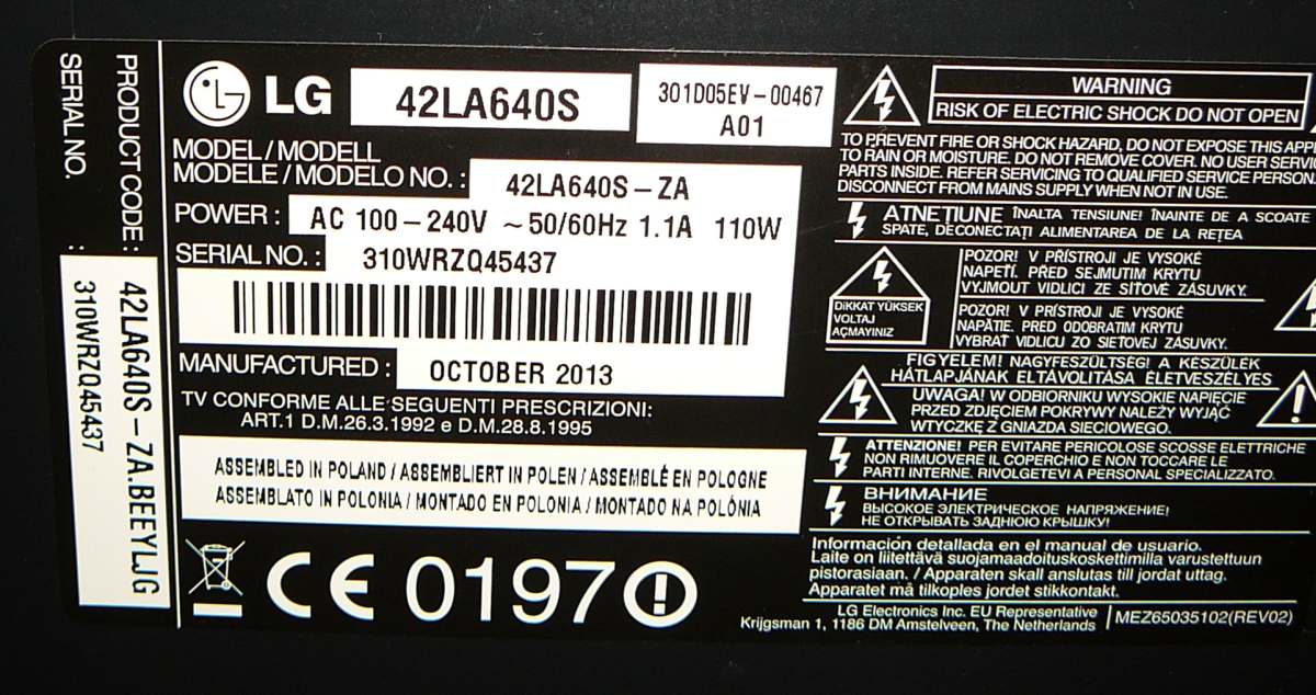

Dovezl jsem si ze sběrného dvora TV LG a připojil ji přes HDMI, jela, stáhl jsem podsvícení na 75% a skusil naladit satelitní programy. Programy jsem naladil, běžely, poté jsem TV odpojil od sítě, dal CL modul a od té doby TV pouze naběhne podsvícení s logem LG a zhasne. Tak kde je vada, a jak postupovat? Nemohl jsem ji oddělat pokud bych dal ten CL modul naopak? Nebo se ta vada pouze projevila tím že ta TV běžela déle a už byla dříve vadná ? Typ té TV viz štítek.

dnes ráno zapnutá i s vloženým CL slotem a kartou. Běžela bez chyb, vypnuta dálkovým ovladačem, poté síťovým vypínačem a po opětovném zapnutí se rozsvítí zobrazí se logo LG zhasne logo zhasne podsvícení a TV zhasne. ani podsvícení nápisu LG co je součástí rámečku nesvítí. Pokud poté stisknu tlačítko power na ovladači tak se TV přepne do pohotovostního režimu kdy se rozsvítí nápis v rámečku, čili TV je v pohotovostním režimu. Ted se mi stalo totéž s tím že jde zvuk a velmi slabě i podsvícení.
