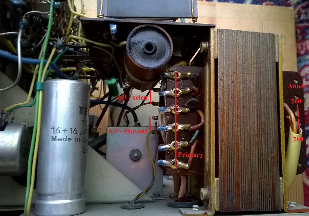

Mám tento přístroj v modernější verzi osazené EF80 a EABC80. Bohužel mi v něm chybí síťové trafo. Na netu není dostupná dokumentace pro tuto verzi, domnívám se, že trafo bude shodné se starší verzí osazené EF22 a EBL21. Nenašla by se dobrá duše, která tento přístroj vlastní, která by mi změřila stř. napětí na anodách usměrňovačky a stř. napětí na selenovém usměrňovači? Děkuji.

Zdravím, změřeno v novější verzi - anodová vinutí 2x270V, vinutí k selenovému usměrňovači 6,3V a žhavení 6,3V. Střední sloupek 3,3xcca 2,5cm. Označení na transformátoru XN 661 03 a XK 622 04. Jedno anodové vinutí není připojeno na anodu EZ80, ale na vedlejší nezapojený kolík - jestli jde o chybu, je určitě z výroby, protože na očku anody není cín - pokud se dochoval svazek od transformátoru k patici, doporučuji zkontrolovat - jestli náhodou nejde o záměr. Provozní proudy bohužel nemohu změřit, protože mi chybí některé elektronky.

Děkuji. Tu připomínku s nezapojenou anodou zkontroluju, svazek se zachoval. To, že to je nezapojené by mohlo odpovídat tomu, že doporučené napětí na anodě EF 80 je 170-250V. Přístroj je na 220V, takže i v originále připojeném na 230V (u mě doma na 234V) by napětí byla mimo toleranci. Nové trafo si spočítám na 230V a další primární vinutí na 5V budu moci s pomocí původního voliče napětí připínat na 235V.

V mém případě jsou anodová napětí zapojena na anody EZ80. Nějaká trafa ADAST mám, ale jsou větších rozměrů. Podívám se spíše po trafách z rádií, která jsou osazena podobnými nebo stejnými elektronkami. Elektrolyty a slídové kondensátory jsou OK, všechny papírové TC jsou vadné.

Použito trafo 9WN66394 z Tesla 541A. Má jen jedno anodové vinutí, takže jsem vypustil EZ80, která je nahrazena diodovým můstkem. Můstek je spojen s prvním filtračním kondensátorem přes odpor 100 ohm, aby se omezil proudový náraz při zapnutí přístroje. Žhavení elektronek je připojeno přes odpor 1 ohm. (Trafo je na 220V a žhavící napětí bylo změřeno 7.5V, odporem je sraženo na 6,4V, což je podle katalogu v toleranci). Napětí pro napájení můstku je použito bez úpravy. Všechny rozsahy chodí, ale některé bude nutné doladit, aby ukazovaly správně. Prosím o upnutí případně o odkaz na novější schema nebo SZ. Děkuji.
