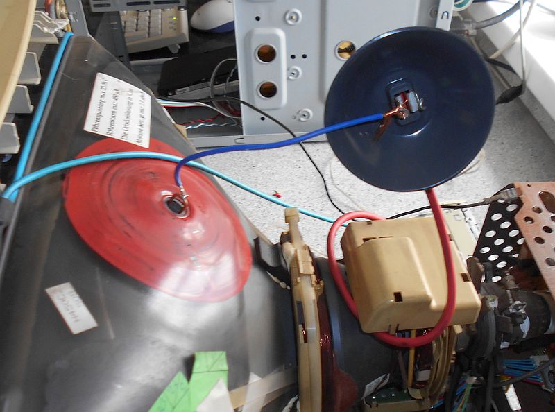

V souvislosti s opravou, resp. reinkarnací CRT monitoru vyhozeného na dvůr, se objevil problém který jsem nečekal: probíjení izolačního klobouku na přívodu VN k anodě. Viz foto.

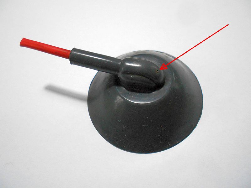

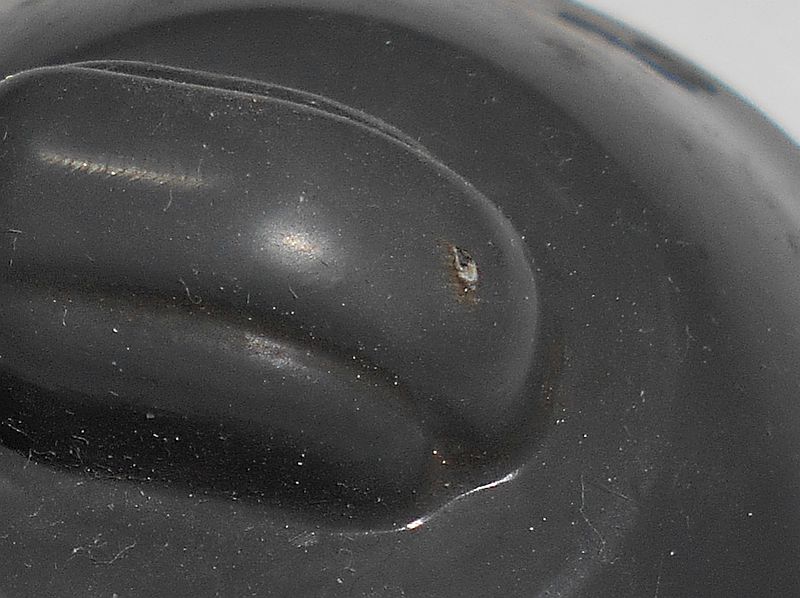

V pracovní poloze jemné sršení a ozón, po identifikaci místa sršení jsem klobouk položil "na záda" na obrazovku a propojil jeho vývod kouskem vodiče s kontaktem na baňce, aby se ničeho nedotýkal. Ihned se prošvihl plast klobouku doléhající na grafit obrazovky, viz foto.
Plast je suchý, nezkřehlý, pružný a vizuálně zachovalý. Náhrada jiným přívodem z ruské TV sršení vyřešila. Je taková závada běžná?

Běžné to není, ale občas se to stane. Asi degradace materiálu. Mně zas v C401 sršela ta ruská, ale ta byla i výrazně zkřehlá.

V běžném provozu je vzdálenost živé části výstupu násobiče od grafitového povrchu CRT cca 2 - 3 cm. Tys tu vzdálenost zmenšil na jednotky mm. Tak se nedivím, že se guma nahoře prošvihla, není na to stavěná.

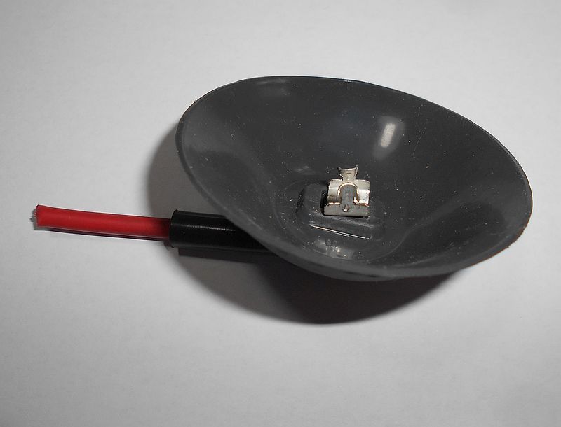

No budiž, ale kablík vn přívodu celou dobu běžně leží na baňce a nic se neděje, ty 2-3 mm mají pevnost pro 25+ kV.
Klobouk sršel z okraje proti baňce, kde ani nebyl grafit, jen ten barevný terč okolo vývodu anody.

Nemohla tam být nějaká mastnota? Kterou jsi pak utřel, i třeba nevědomky? A možná by to chtělo pro jistotu zkontrolovat, kolik toho VN reálné je (pokud máš k dispozici sondu).

Byla tam nakondenzovaná vlhkost, měls to nechat vysušit a utřít prach kolem. Případné mírné sršení by časem ustalo.

Na průraz stačí malá nečistota, pak se v materiálu trvale vytvoří vodivej kanál a můžeš to vyhodit. Ten nemusí bejt nijak zvlášť patrnej, jen vlasovej (záleží na proudu a vodivosti kanálu).
Tohle platí i u skla, ale tam to je vidět v podobě prasklin (ale ne, že by se rozsypalo), a taky se na něm vytvořila jakási kyselá krystalická látka, asi kyselina křemičitá.

V tom kloboučku mohla z výroby být bublinka, která dlouho vydržela, ale prošvihla se, když zrovna bylo nadmíru vlhko, nebo byl studený monitor přenesený do tepla a moc brzy zapnutý.
S bublinkami v plastech měl od černobílých televizí problémy Videoton, už u Electronic 77 (možná i u nějakého staršího s vn sloupcem) jsem zaznamenal prorážení čepiček vn sloupce. Ta patice šla pak rozloupnout právě v místě průrazu a v plastu silném asi 1,5 mm byla 1 mm bublina. Jestli z výroby, nebo se tam vytvořila při průrazu (ta hmota byla slušně pórovitá), nevím.
Zřejmě podobný problém měl za následek častý průraz krytu splittrafa ve Videotonech (tuším TS2020), ta televize ani nepotřebovala nijak razantní změny vlhkosti a teploty. Ale tohle splittrafo se shánělo blbě. A, když už se sehnalo, tak servisy braly pět a více kusů, protože se nemohly spolehnout ani na roční živostnost. A mnohým tento typ splittrafa nakonec zbyl, protože na trhu byly najednou televize větší a levnější, a už se ty Videotony ani neopravovaly.
