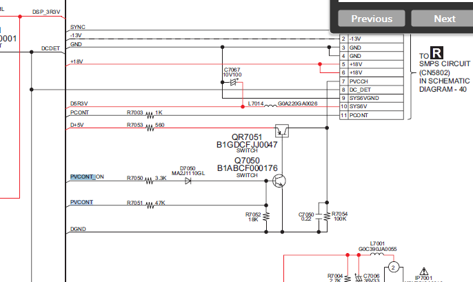

Zdravim mam toto na stole vypisuje chybovu hlasku F76 po zapnuti na chvilocku nabehne ready a hned F76 a vypne sa.Mala by to byt chyba so zdrojom,ale pomeral som vsetky napätia a sedia okrem napätia so zdroja.Podla manualu mam len manual k BTX70 ale je to presne toto iste.Len napätia + 30 v scheme ja mam +36 ,-30 v scheme ja mam -36,+18 v scheme ja mam + 24V je to dost viac a asi preto to vypina.Ostatne napätia +7,-7,+9,+5 vsetko sedi.Boli nafunkute 2 kondiky a tie som vymenil,ale nepomohlo.Teraz neviem ci je to v poriadku,alebo nie.

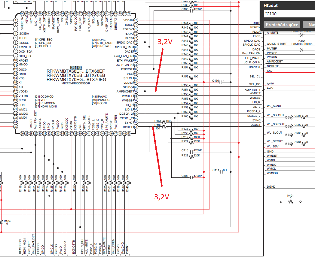

Takze som presiel vsetko vsetky napätia na zdrojoch su v poriadku.Na hlavnom kontrolery IC100 napätie na vyvode DCDET je 3,2 V aj AMP DCDET je 3,2V takze high a kontroler by mal pracovat keby tam bolo LOW cize nic abo malo tak by mal hlasit na displeji chybu F76 ,ale kedze je tam napätie nechapem preco hlasi tuto chybu.Mal by fungovat a on stale hlasi chybu F76.Neviem uz co s tym.A samozrejme vypne zariadenie po zahlaseni chyby F76.

Aby si nieco zistil, musel by si to merat pamatovym osciloskopom. Staci, ze tam na chvilu skoci 0 a je tam F76. Ak vobec sedi ta schema.
Zacal by som meranim ESR ostatnych elytov.

Schema sedi presne .Vsetky elyty som uz odmeral a povymienal ,ktore trebalo.Este skusim odpojit aby tam nebolo mozne na dcdet stiahnut napätie co na to povie kontroler.Cize necham len 3,2V a odpojim dcdet cize nebude sa dat stiahnut a ak aj vtedy zahlasi F76 daco nedobre je s kontrolerom.

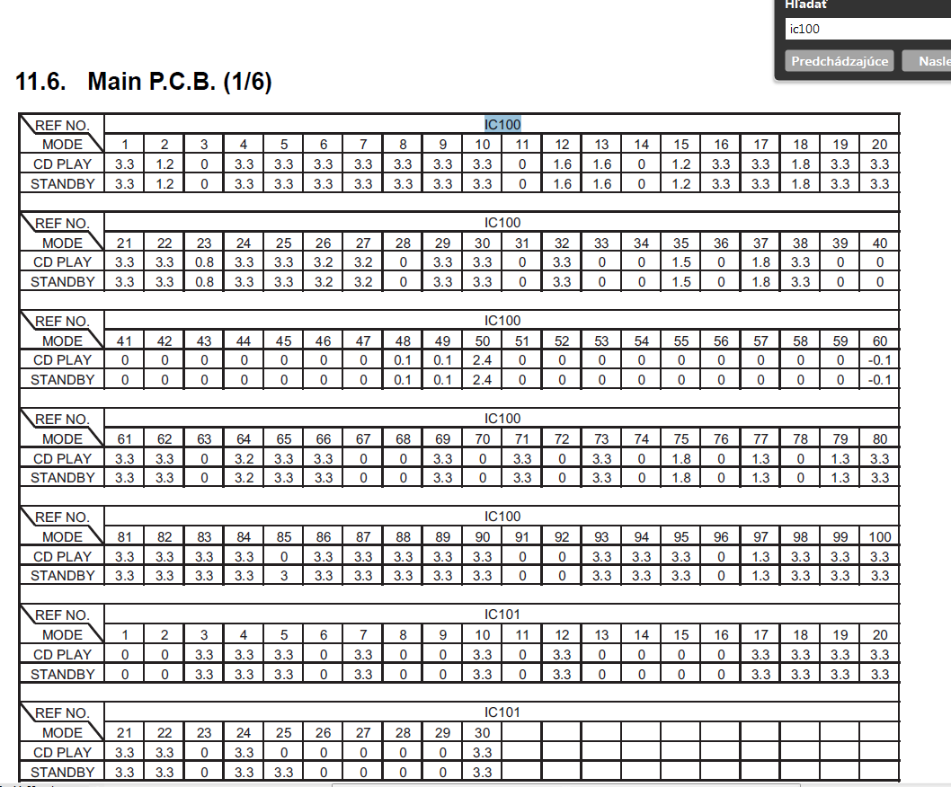

Kurnik teraz pozeram do SM a tu vidim ze tam ma byt 0V vsade tak nechpem odkial som nabral ze tam ma byt 3,2V.Potom asi daco nedobre mam ja.Asi som uz zblbol.

To je divne.
Podla schemy ma signal DCDET pull-up na D3R3V (pri procesore) a dva tranzistory (QR7001, QR7101) ho mozu uzemnovat. V bazach tych tranzistorov su zenerky na jednotlive vetvy, takze pri prekroceni napati sa tranzistor otvori a signal DCDET uzemni. Dalej je DCDET pripojeny diodami na jednotlive vetvy, takze vypadok ktorejkolvek stiahne signal tiez dolu.

ved toto a ja tam mam napätie 3,2V co je logicke ze by nemal hlasit chybu ,ale tu v napätiach na IC100 je ze 0 to je blbost.A hlasi F76 co by malo byt vypadok resp problem s napätim na zdrojoch,alebo na vystupe repro.Ale neuzemnuje nic mam tam 3,2V.Uz fakt neviem.Nemoze to hlasit chybu preto,ze by trebalo v SM vymazat chyby a potom zapnut?Da sa to tam vraj.Mazanie chyb v SM.

Boli vadne 2 kondiky nafunknute v 5V vetve a v +18V vetve.Tie som vymenil.Este je tam AMPDCDET1 aj to je 3,2V takze by malo byt OK.A nemal by hlasit chybu F76 no hlasi ju.Kurnajz.
