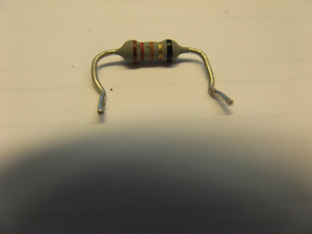

Nazdar majstri...
prosim o tip na hodnotu rezistora v prilohe.
Dakujem.

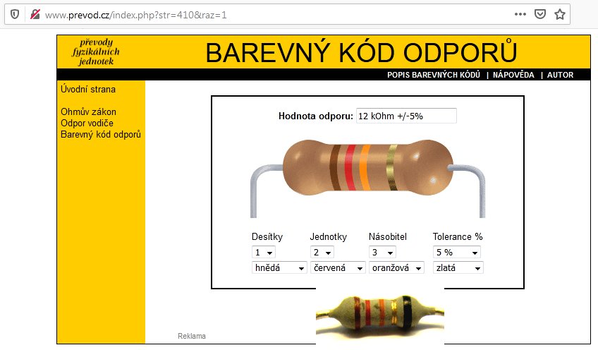

To nás jako zkoušíš? Změřit nejde?
Tipuju, že ten černý na okraji je na ozdobu:
 Velikost:  55.16 kB
 Zobrazeno:  64 krát
Příspěvky: 2450
PříspěvekZaslal: st duben 07 2021, 8:16    Předmět: Citovat
12kΩ (?) no jo, a co ta poslední černá?
Příspěvky: 8220
PříspěvekZaslal: st duben 07 2021, 8:20    Předmět: Citovat
Taky bych to podle fotky tipnul na 12 kΩ.
Ten poslední široký černý proužek by měl být teplotní koeficient (viz třeba tady).
Ale chtělo by to pro jistoru lepší fotku - vyběhni s tím ven na sluníčko a vyfoť to tam.
Umělé osvětlení umí zkreslit podání barev.

Ak je tam na tom zlatom prúžku praskntý, tak môže mať aj ∞Ω.
Čierný pružok neznačí zvýšenú elektrickú pevnosť?

Čierny prúžok na konci som naposledy videl na poistkovom odpore.
Příspěvky: 8220
PříspěvekZaslal: st duben 07 2021, 15:25    Předmět: Citovat
No ono se to úplně vyloučit nedá, ten materiál tělíska je dost podobný tomu, co znám z pojistkových odporů.
Jen ta hodnota je trochu vyšší, než bývá obvykle, ale i to není dogma.

Tuhle barevnou hitparádu znám z korejských zdrojů. Super je, když se nějaká barva " vypeče" a pak jste bez šance. Jedině sehnat druhej zdroj a změřit.
