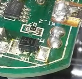

Nevíte prosím někdo, čistě náhodou, co má být v místě toho rozvaru za součástky? To musel bejt hroznej žár, když se i fet odpájel a posunul. Shocked
Tipoval bych na nějakou diodu. Otázka je, jestli ta deska je jen obyčejná PWM alá 555 + fet.
Zatím to nemám doma. Má to být napájený z NiMH 8S (9,6V) 4/5AA.

PříspěvekZaslal: út duben 06 2021, 17:58    Předmět: Citovat
Vyzera to na diodu. Aj na doske vidiet nieco, co by mohol byt symbol diody.
Co s tym robili? Pokus o nahradu nefunkcnej baterie?
Příspěvky: 20497
PříspěvekZaslal: út duben 06 2021, 18:02    Předmět: Citovat
Prý to najednou zahulilo a zasmrdělo. Mate mě, že ta spálenina je hlavně mezi diodou a fetem. Možná to zrovna někdo držel v ruce tak, že dioda byla dole a plamen a čoud šel nahoru k fetu.
Ale možná máš pravdu. Jak se vlastně liší šachta brusky pro starý NiMH a nový s LiIon? Rolling Eyes Ty přímý brusky jsou PFBS 9,6 (NiMh) a PFBS 12 (LiIon).

PříspěvekZaslal: út duben 06 2021, 18:46    Předmět: Citovat
Obyčejná 555 tam asi nebude. Už jsem slyšel o vrtačce, kde PWM obvod - nejspíš nějaký mikrokontrolér - také počítal čas provozu a po určité době "vyrobil závadu", přestal budit MOSFET a vrtačka najednou přestala fungovat. Bohužel si už nepamatuji, co to bylo za typ.
Tady to ale vypadá na proraženou ochrannou diodu nebo zkratovaný motor. Ten akumulátor musel dostat docela záhul. M7 je SMD verze 1N4007. Dal bych tam nějakou silnější, zřejmě byl "rekuperační" proud velký a dioda to nevydržela.

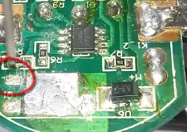

PříspěvekZaslal: út duben 06 2021, 18:57    Předmět: Citovat
Podľa tohoto dióda.

Příspěvky: 20497
PříspěvekZaslal: út duben 06 2021, 23:38    Předmět: Citovat
To video je síla. Evidentně puklou diodu tam nechal a ty pájený lepeňáky. Rolling Eyes Ale díky za něj, aspoň vím, že tam nic dalšího spečenýho není. Smile

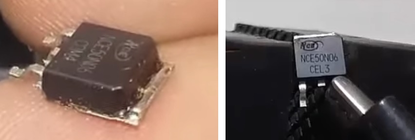

PříspěvekZaslal: st duben 07 2021, 6:43    Předmět: Citovat
IO - GS069 - viz. datasheet
D - (M7 - smd kód) 1N4007 SMA DO-214AC 1A/1000V SMD rectifier diode
T - NCE50N06 - viz. datasheet

Příspěvky: 20497
PříspěvekZaslal: st duben 07 2021, 9:28    Předmět: Citovat
Díky geparde. Feta mají v TME, diodu by to asi chtělo nějakou rychlejší. Jestli je v riti šváb, tak to bude horší. U běžných dodavatelů jsem ho nenašel. Z Ebay by mohl dorazit vydlabanej. Rolling Eyes

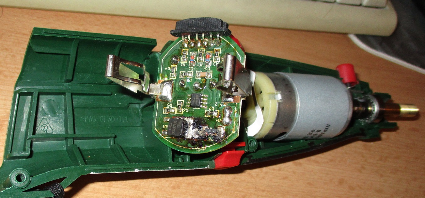

PříspěvekZaslal: pá duben 09 2021, 18:45    Předmět: Citovat
Zdravím, něco podobnýho jsem řešil. Majitel dal jinou baterku a otočil polaritu. Zakouřilo se a konec. Ochraná dioda a fet konečná. Integrovaný obvod to přežil, vyměnil jsem diodu a fet jsem musel upravit zpilovat chladicí plochu protože to byla jiná náhrada větší.

PříspěvekZaslal: pá květen 14 2021, 19:02    Předmět: Citovat
Tak mi kámoš konečně dotlačil tu probíranou brusku. Katastrofa, plošáky odpařený, chladit SMD feta by nebylo čím. Naštěstí je nad deskou docela místo, cca 10 mm, TO220 se tam určitě vejde i s malým chladícím křidýlkem. No a zespoda je cca 5 mm, tam by SMD dioda šla přilepit a zadrátovat. Zítra musím kouknout, zda šváb švábuje PWM, pokud ne, je to na vyhození.
Jen mě hlodá, zda příčina rozvaru není v motoru. Když mu dám 9,6V z laboráku zdroje, tak ručka na 3A měřáku práskne při rozběhu doraz a pak spadne na 0,75A. To mi přijde naprázdno nezatíženej docela dost. Rolling Eyes

Příspěvky: 20497
PříspěvekZaslal: so květen 15 2021, 17:51    Předmět: Citovat
Našel jsem nějakýho TO252 N-feta 60V/50A z PC boardu, otočil mu vývodní pahejly, do plošáku vyvrtal díry pro Gate a Source a napájel ho z druhý strany plošáku. Místo SMD 1N4007 jsem dal vývodovou ze strany pájení a jednu nohu propojil skrz díru v plošáku s Drainem N-feta. Na Drain jsem připájel malý křidýlko z Cu pásky, co je na pospojení trubek u bojléru.
