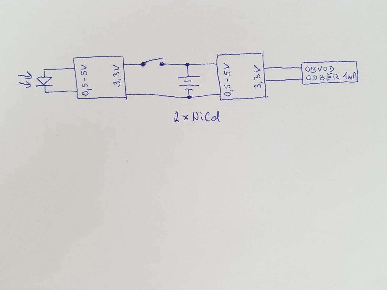

Zdravím, podle přiloženého schématu to takhle provozuji cca 2 roky. Dá se nahradit vypínač, který je nyní trvale sepnutý, obvodem který při nízkém osvětlení FV článků provede rozpojení ?

Jmenuje se to napěťový komparátor...

co dát místo v. diodu.

Schottkyho dioda. Při nízkým proudu bude mít úbytek zanedbatelnej. Vlastní spotřeba (jistě taky nezanedbatelnej faktor) bude jen násobkem proudu a úbytku napětí, a jen v případě, jestli přes ni něco poteče.

To jsem zkoušel, ale bez ní nabíjím cca 30 mA a s ní nějakými 12 mA. Nevím jaký přesně typ to je, ale parametrově odpovídá SS14

je třeba použít diodu s Uf max 0.2V.

Nějaký konkrétní typ bys neuvedl ? Zatím jsem podobné nedohledal.

Celé to zapojení je podivné. Kolik dává FV článek naprázno/ do zkratu? Nebylo by lepší ho připojit napřímo na aku, bez měniče? 3,3V je pro 2xNiCd moc, snesou max cca 2x1,45V. Žere ten měnič něco zpětně z aku, že je třeba ho odpojovat? Kolik?

Shrnu to asi takhle. Prošlo to bastlvývojem před těmi 2 léty kdy z toho vzniklo toto "podivné" a pro mne nad očekávání dlouhodobě nejlepší funkční zapojení.
Nebýt toho, že jsem nyní přendával FV články ( 5S2P ) z plast. podložky na cuprextit, tak bych nezačal hledat teoretická možná vylepšení.
S tím NiCd (AA) vím že jsem na hraně, ale přes 2.99 V se to ještě nikdy nedostalo.

tak třeba MAX40203 BAT63-02V SDM02U30 a další.
