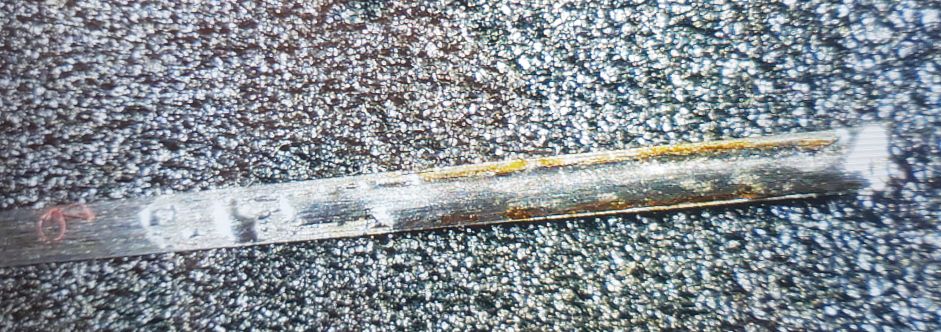

Příspěvky: 6991
PříspěvekZaslal: út duben 06 2021, 16:51    Předmět: Citovat
Kanthal tou vodičkou na hliník pájet jde, dělali jsme to tak jeden čas ve výrobě. Musí se očistit smirkovým papírem, napatlat vodičkou a rychle pocínovat. Když se vodička stihne odpařit, za chvilku už to zase pocínovat nejde. A vodička krutě žere pájecí hroty, je to kyselina, tak se není čemu divit.
Příspěvky: 20165
PříspěvekZaslal: út duben 06 2021, 17:23    Předmět: Citovat
Zaky napsal(a):
A nevíš co to je přesně za vodičku? Výrobce, název, nebo odkaz?
Jak jsem psal, Elchemco na hliník se nechytá.
Hrot není problém, trafačka to jistí. Wink
Příspěvky: 6991
PříspěvekZaslal: út duben 06 2021, 17:35    Předmět: Citovat
Je to Elchemco, ovšem kapalina na nerez, jak jsem zjistil Smile Ověřil jsem, že to opravdu přímo touto jde, abych nekecal.
 Velikost:  171.74 kB
 Zobrazeno:  93 krát
Příspěvky: 20165
PříspěvekZaslal: út duben 06 2021, 17:57    Předmět: Citovat
Aha, tak dík za upřesnění. Idea
