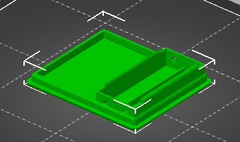

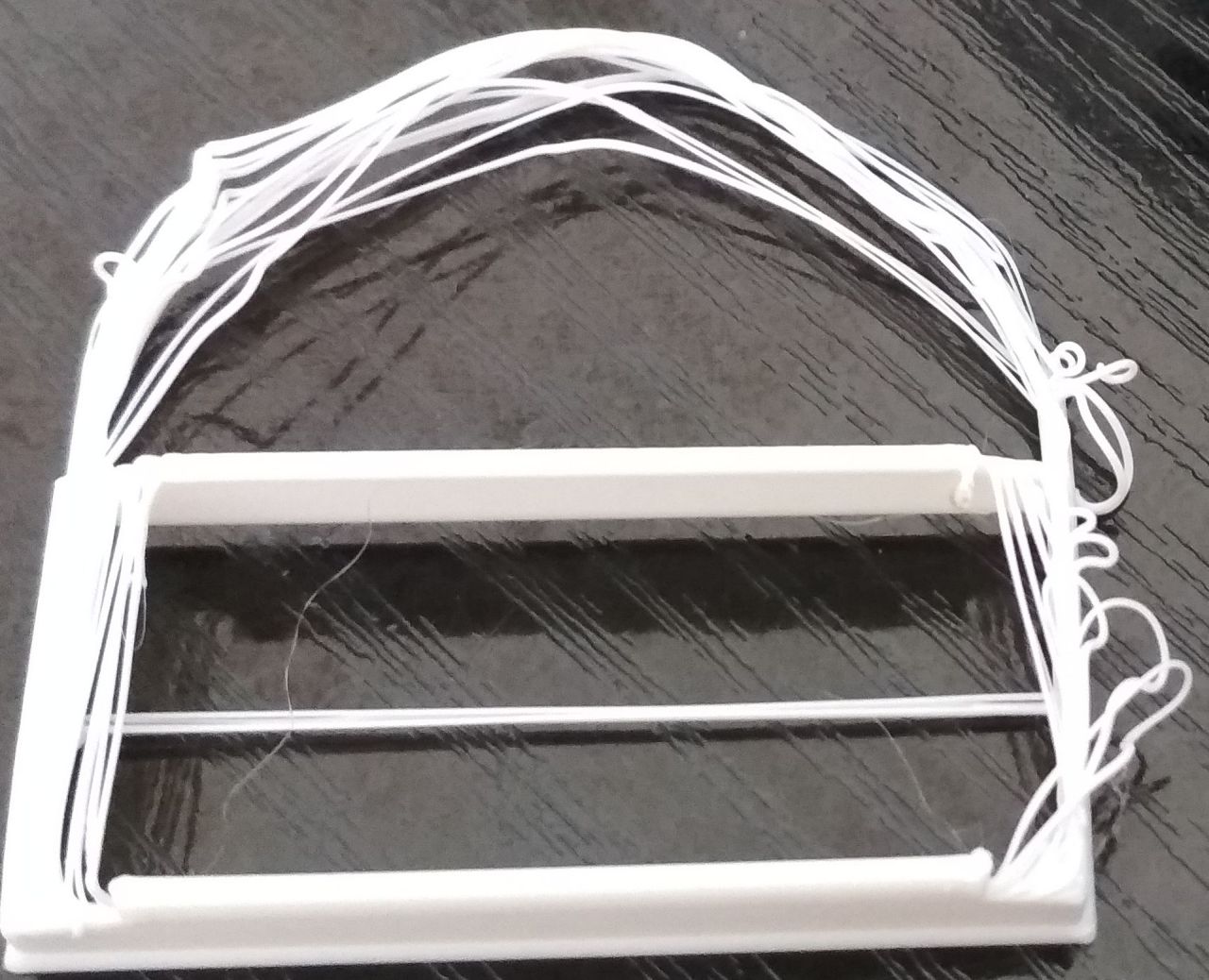

Chtěl jsem si vytiskout krabičku, ke které jsem si stáhl soubory s koncovkou stl.
Nejdřív jsem použil slicer co byl k tiskárně a po chvíli tisku mi vylezlo co je na obrázku.
Stáhl jsem si slicer od Průši a ten mi zahlásil objekt u kterého nedochází k extruzi v první vrstvě.
Dá se s tím něco dělat?
Pro někoho třeba triviální otázka, ale jsem čistý začátečník, co objevuje taje 3D tisku.

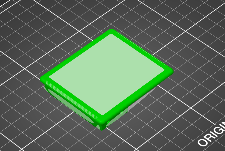

Tiskárna je Ender 3 V2 a slicer u ní byl 4.2, ale stáhl jsem si novou verzi 4.8. To vše na W10/64.
V tom průšovi to vypadá takhle:

Ak je model v poriadku, tak máš zle nastavený slicer.

No jo, ale jak poznám, že je model OK? Vrchní díl krabičky to tiskne bez chyb. Je to stažené kdesi z internetu a žádnou opravu jsem k tomu nenašel.

Příspěvky: 4230
PříspěvekZaslal: so březen 27 2021, 15:11    Předmět: Citovat
Ehm, a ako si si predstavoval, že bude tlačiareň tlačiť do vzduchu? Videl si vôbec ten model pred tým, než si ho rozslicoval?

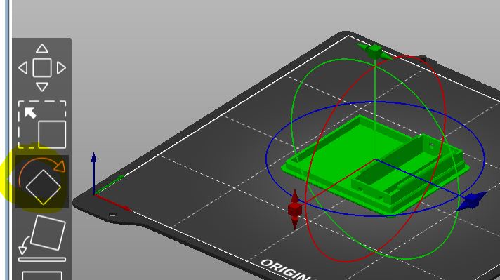

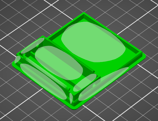

Nevím, jak poznat, že model visí ve vzduchu. Zvlášť, když se část tiskne normálně. Asi by v tomhle případě tedy stačilo otočit to na záda, ale v jakém programu? A jestli to vůbec jde.

Nepostačovalo by to otočit o 180° umí to např. PrusaSlicer, ale jistě i ty ostatní.

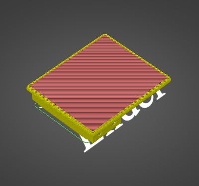

To je to, co jsem potřeboval vědět. Idea
Děkuji

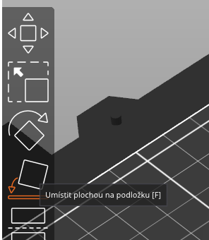

nebo přímo urči, která plocha má ležet na podložce:

zde klikni na plochu, kterou chceš aby model ležel na podložce
