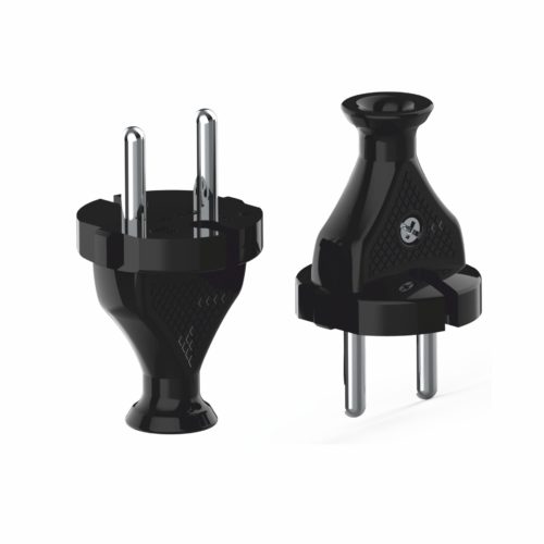

Nahodou som nasiel v ponuke TME dvojpolove okruhle vidlice na 10A - Plastrol WT-2: http://www.plastrol.pl/produkt/wt-2-2/
Je to sice polske, ale prekvapivo pouzitelne. Plast je tvrdy, vodic sa upevnuje skrutkami do masivnych svoriek. Akurat je nutne mat na nom nalisovane dutinky - pritlaca ho priamo skrutka, nie je tam ziadna podlozka.

Dík, už mně odchází na vysavači ETA417

Maju aj bielu farbu, ale sedu nie.
Ak je tam plochy kabel (myslim, ze na starych ETA vysavacoch byval), tak bude potrebne nejako vyriesit jeho mechanicke uchytenie vo vidlici.

Jestli ji potřebuješ pro svůj vysavač, je to tvoje věc.
Ale opravovat tím šňůru vysavače někomu jinému bych nedoporučoval, naše předpisy to nedovolují, musí se vyměnit celá šňůra i se zalisovanou vidlicí.

Ano, to sa musi. V praxi tam vidim 3-polove vidlice, vacsinou uplne nevhodne s vyvodom smerom dolu.
Keby sa na to dala zmrstovacka, tak by to mohlo byt "neoddelitelne spojenie".
