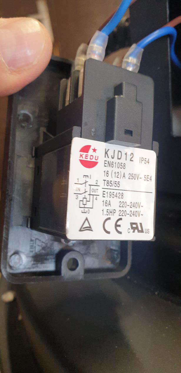

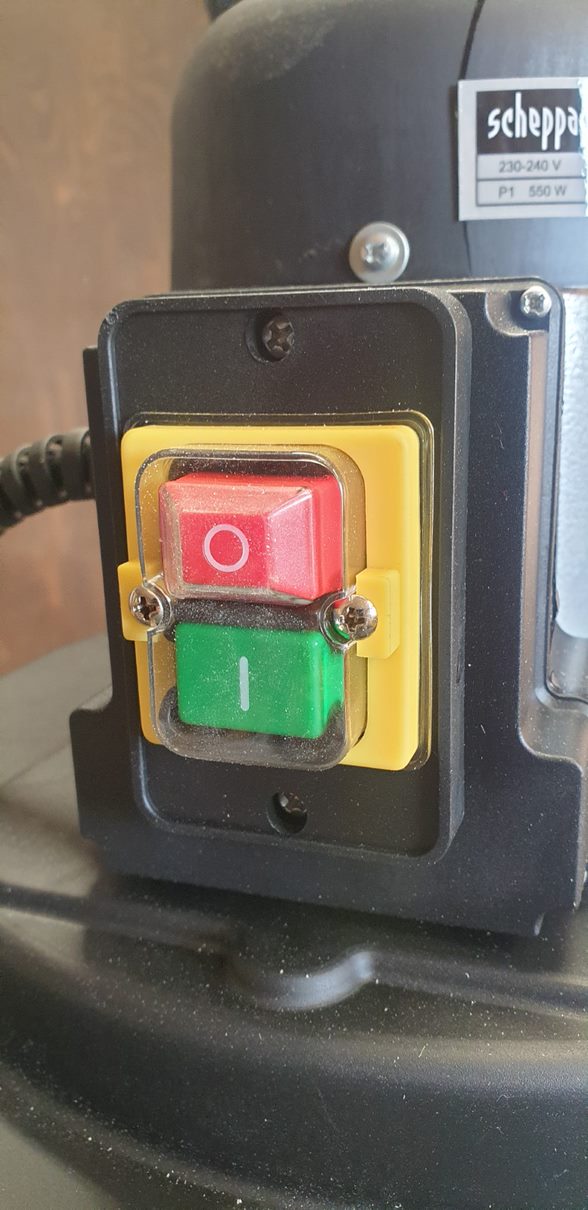

Ahojte,
na odsavaci pilin mam start-stop vypinac KJD12 co je podla mna nezmysel. Odsavac chcem totiz napojit na dialkovo ovladanu zasuvku.
Viete mi poradit, aky najlepsie vypinac by som miesto tohoto vypinaca mal dat, aby som mal vypinac ktory zapnem aj vypnem a pasoval do tej krabice?
dakujem

Odsávač je součást pracovního stroje a jako takový se nesmí sám při obnovení dodávky po výpadku napájení sám zapnout (NV 378/2001 Sb)
i) spouštění zařízení pouze záměrným úkonem obsluhy pomocí ovládače, který je k tomu účelu určen,
kromě toho ty spouštěče mívají brzdění ss proudem, aby byl doběh omezen na patřičkou dobu.

To mi je jasne.... mam ho doma v garazovej dielni a je to na mojej zodpovednosti.
Pochopim to na pile alebo bruske. Ale na vysavaci je to holy nezmysel.

To budou asi dva nezávislé vypínače na ovládaní stýkače. Spínací paralelně s pomocným kontaktem a rozpínací v sérii.

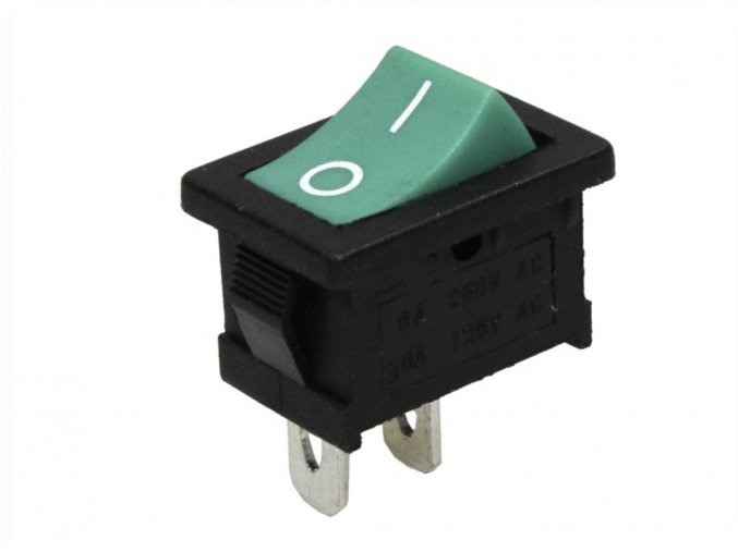

Moja predstava je, ze miesto tej KJD12 dam len klasicky vypinac.
toto som nasiel:
https://www.youtube.com/watch?v=tnG-FoMfTxU
lentie suciastky u nas som nenasiel, ale cca take riesenie je moja predstava

ano. ale mozno existuje daky vypinac, co pasuje do tej krabice. aby som nemusel vymyslat koleso

Necháš ten černý plastový rámek, do něj vlepíš plastovou destičku a do ní třeba páčkový vypínač. Dělal jsem si to tak u malé stojanové vrtačky. Práce na 10minut.

Dakujem, mas pravdu. objednam si vypinac ako som prilozil a na to pripnem kable co idu na povodny. predpokladam, ze dva z tych 4 nebudu potrebne, lebo zopnu to rele co je v nutri.

Příspěvky: 36950
PříspěvekZaslal: út únor 23 2021, 12:56    Předmět: Citovat
6A vypinac je slaby, ten povodny je na 10A.
dorwin
Založen: Oct 07, 2014
Příspěvky: 10
PříspěvekZaslal: út únor 23 2021, 13:19    Předmět: Citovat
Povodny je dokonca na 16A...
a je to problem, kedze je to elektromotor na "vysavaci"?
ma vraj prikon 550W/230V, podla nejakej kalkulacky to je cca 2.5A
