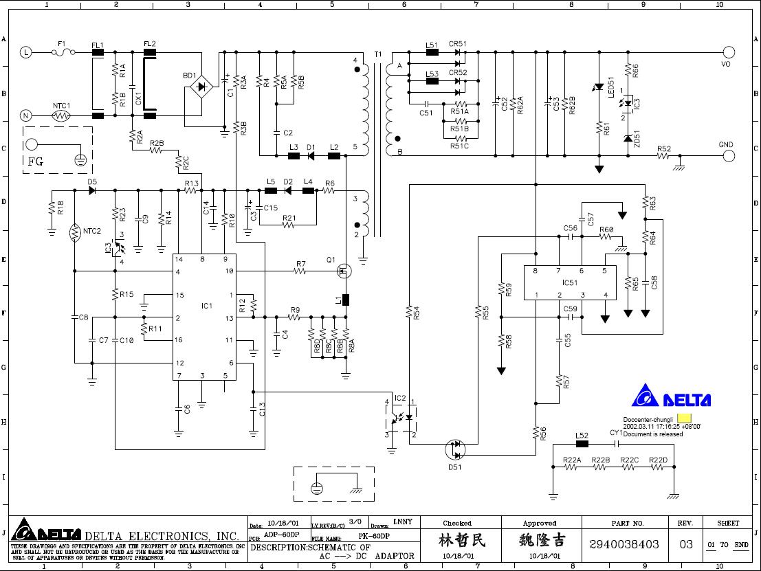

Pozdravujem všetkých, mam tu zdroj od notebooku, 19V,3,16A a potreboval by som zvýšiť napätie o 1 až 2V tak na 20 až 21V.Poradi niekto ako na to? Ďakujem vopred.

zkusil bych R58 (R59)

Ďakujem ti breta,R58 som znížil asi o 75 ohm. a je tu 20,5V.Velka vďaka.
