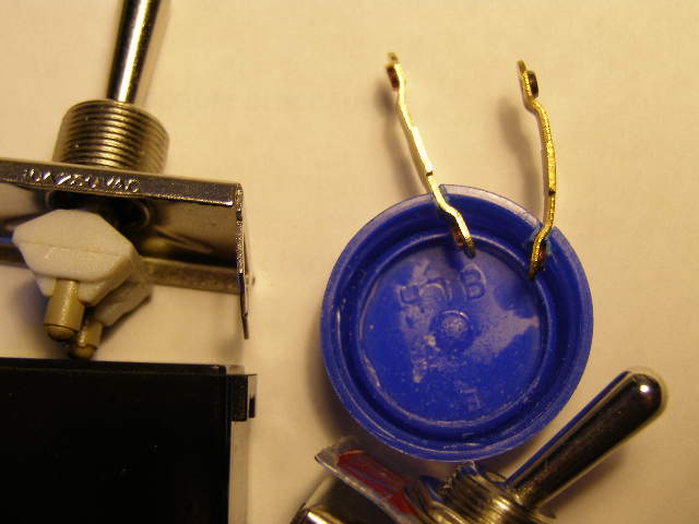

Zdravím všechny.

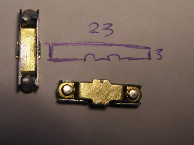

Před pár lety jsem u nabíječky na pozici přepínač jedno/dvoucestně použil přepínač 125V/ 2x16A (250V/2x10A) s tím ,že převážně používám proud kolem 5A, tak by to mohlo stačit. (mám ještě jeden rezervní) A ono né, máme tady přechoďák, ohmy létají jak vlašťovky, no paráda. Po rozebrání kontakty naprosto netknuté, neopálené, tak,že dimenzování správné. Ale material CHINA , planžeta kontaktů ohnutá do oblouku, spínač „nedotahoval“. Výměna za nový vlastně nic nevyřeší. (jaký je vlastně výběr: China nebo China, smutné) Na panelu nabíječky není ani místo na výměnu za něco superprůmyslového, proboha vždyť je to blbejch 5A. Vrátil jsem se tedy o 30let zpátky do doby, kdy jsme vyráběli přepínače do modelářských RC souprav a prostě jsem to opravil. Naletoval jsem výztuhy. Přikládám obrázky jak jsem to udělal. Za 1h hotovo. Třeba bude někdo stát před stejným problémem. Teď ještě upravit ten novej nikdy nepoužitej. To jsme to dopracovali.
Luboš

Vypadá to, že ohnutý byl jenom jeden. Jak se to asi stalo? Pochybuju, že pružinka v přepínači bude tak silná, že by to dokázala.

Osobně se temto mrdkám zcela vyhýbám. Použil jsem je, hlavně pro robustní ovládací mechanismus, asi jen 4x a pokaždé to byl průser, jak voda na třešně.
Absolutně nevhodný, resp. nafejkovaný materiál kontaktů, z tohoto "přepínače" při 10A, u jednoho provedení i s paralelně spojenými kontakty, udělá topné tělísko.
Zjistil jsem, že "pecky" kontaktů jsou u nových kusů jen zlehka pokoveny něčím lepším, takže u nového, neochozeného kusu, opravdu naměříte minimální přechodový odpor a myslíte si, že to je super, že to tak bude furt.
Jenže ta vrstvička se robustním mechanismem dílem oklepe, dílem ojiskří - až na základní kov pecky, což je IMHO nějaká odpadní, pravděpodobně niklová slitina.
Podle později změřených přechodových odporů a úbytků na kontaktech, když to začalo nějak divně lehko chodit, bylo z přepínače asi tak dvou- až tříwattové topné tělísko.
Skončilo to tím, že uvnitř se to tím ztrátovým výkonem dílem opálilo, dílem vyhřálo, dílem zkroutilo.
Následovala při 25V-15A a nedolehnutí kontaktu liša-oblouk, vyhořela díra zboku a bylo po používání rejžového šrotu.
Každý na to musí přijít sám - nikomu svůj názor nevnucuju, jen popisuju svoje zkušenosti, aby bylo jasno sinofilům.

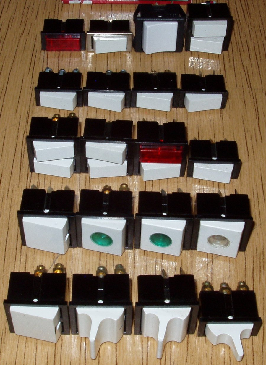

Nojo, no. Smrděla nám "předražená" a prý škaredá Elektropraga, přestali jsme je kupovat - včetně bílých/šedých/černých kolébek až na 2x16A - no tak obchodníci zareagovali po českém způsobu a začali sem tahat "levnější" - no a toto je výsledek.
Na prvním obrázku je to, co jsem se 2x pokusil použít, je to podle vylisovaných údajů jen na MN, 12V-25A.
Rozebraný-vyhořelý jsem ho ve vzteku nefotil, ještě bych mohl rozzuřený ublížit foťáku. Zbytky jsem rozbil trojkou kladivem, protože jsem si s tím zařízením dal dost práce.
A zařekl se, že tohle mi domů prostě už nesmí, nikam, i kdyby to byla 6V/2A nabíječka na bratránkovy motorky.

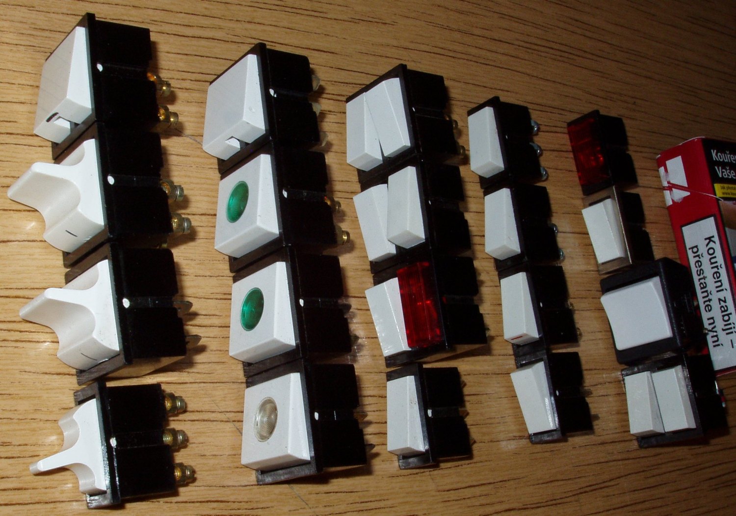

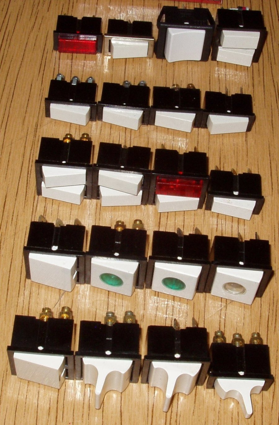

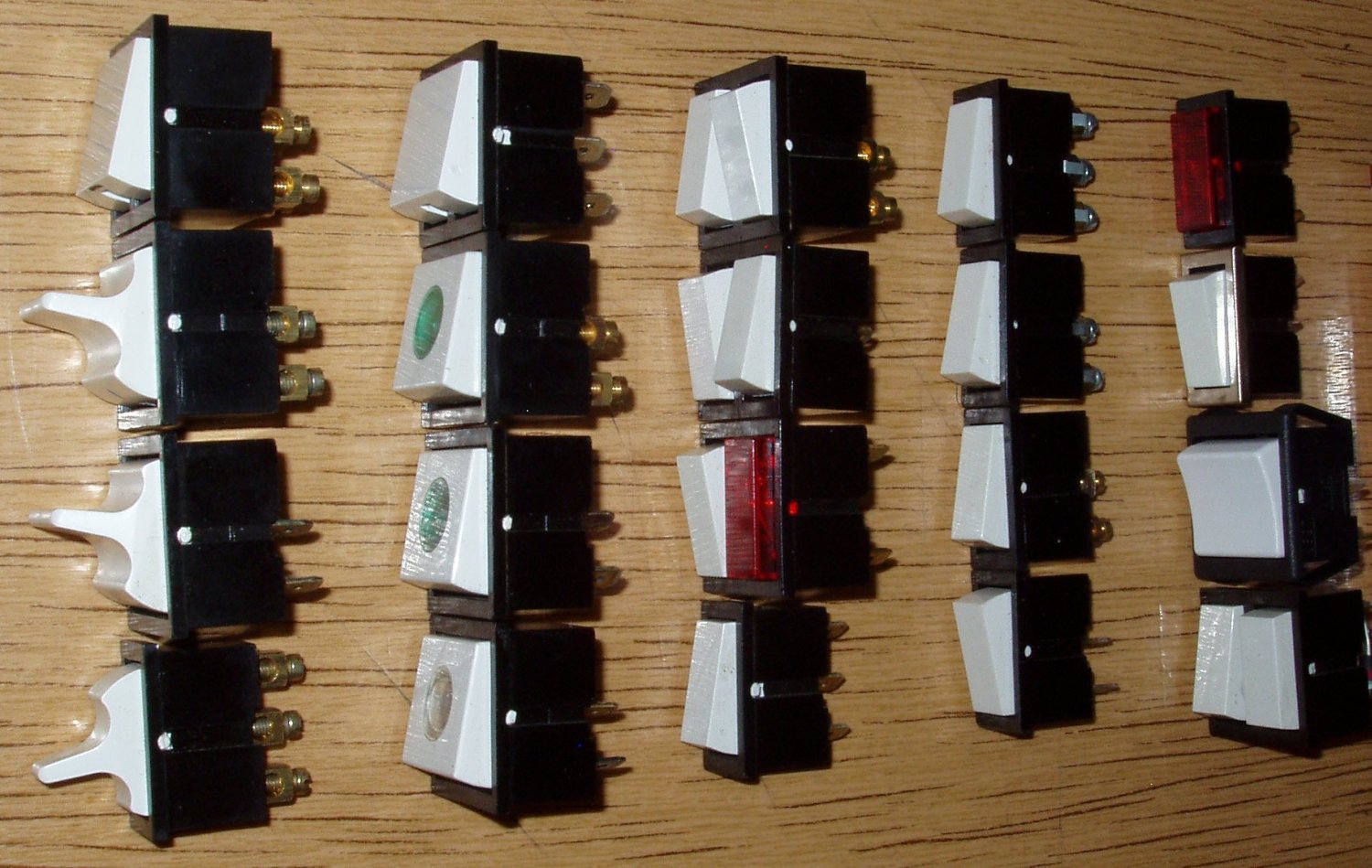

Na dalších obrázcích je to, co jsem postupně, v průběhu asi 10 let kupoval /ne lacino/ převážně v prodejně A-Z Elektro v Uh. Brodě /u nemocnice/, něco je i z jiných obchodů s ND.
Vida, jaký šrot se sem tahá, tvořil jsem zásoby.
Stejně tak jsem si vytvořil zásoby páčkových vypínačů a přepínačů asi pěti verzí - včetně méně známé kolébkové /ASO600 vzadu/, vycházejících ze základního páčkového typu 416.

První zleva v přední řadě je dvoupólový vypínač 2x16A, snášející přímé zapínání 1,6kVA traf. Dodnes jsou všechny funkční např. v AZK210, 220, 221, 240.

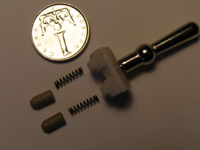

Tak jsem se pustil do opravy nového, nepoužitého přepínače. Podrobným zkoumáním jsem přišel na to, že přepínač je vybaven dokonalým kurvítkem. Planžeta s kontakty je z materiálu, který bez velké námahy tvaruješ prsty. Pérka jsou dostatečně silná aby planžetu po pár přepnutích ohnula a navíc to celé při prohnutí dorazí na plast páčky a dál to nemůže. Tak,že tento přepínač je bez úpravy, kterou jsem popsal vlastně nepoužitelný. Po vyřazení kurvítka ze hry bude ale v nabíječce kde s ním cvaknu 5x za rok pracovat bez problému. Smutné, zase dodělej doma nebo zaplať. V případě, že by šlo o zařízení, které vydělává peníze nebo musí pracovat i kdyby čert na koze jezdil, tak bych se snažil koupit kvalitní spínač. Na druhou stranu, kdo ti zaručí, že nekoupíš třeba FarnellCHina.
Kdyby jste to někdo opravoval jako já. (tedy pro nanáročné použití) Tak si dávejte pozor na to jak dosedá planžeta s kontakty na 4kolíčky „houpačky“. Kolíčky nesmí dorážet na výztuhu! Tak,že výstuha je vysoká max 3mm, hloubka drážek pro kolíky 1mm. Kontroluj vůli. Pozor nad výztuhou také moc místa není, tam chodí plast páčky. (je tam asi 3,5mm) Tělo přepínače je z termosetu a kontakty faston 6,3 nereagují na magnet, tedy zde dobré.
Pro Lukáše : vyfotil jsem páčku zasazenou do plastu. Pro 250V to vypadá OK.
Pozn. Mírné prohnutí planžety kontaktů by nevadilo, jak to ale dojde na doraz, je konec.
